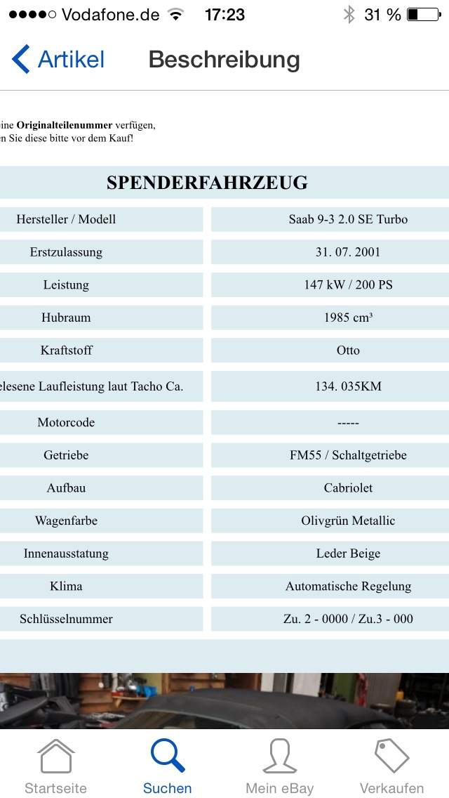

Das Auto hat 110KW/ 150PS und wohl einen B205E Motor verbaut. Im Netz habe ich einen einen B205E Motor mit 147KW/ 200PS entdeckt. Sind das die gleichen Motoren?
Weiterhin habe ich ein Automatik, der angebotene ist ein Schalter. Kann ich das wieder als Automatik umbauen?

Die Motoren sind gleich.
BTW: B205E (?) mit 200PS gibt es nicht.
B205E: 150 PS
B205L: 185 PS
B205R: 205 PS
Der Unterschied sind jedoch lediglich Motorsteuerung und der R hat nen größeren Lader.

motoren gleich, automatik egal, du redest doch nur vom motor oder? ......in diesem fall dürfte der umbau der schwungscheibe reichen.
sollte es also so sein, das du NUR den Motor übernimmst, unbedingt deinen alten kabelbaum übernehmen.
