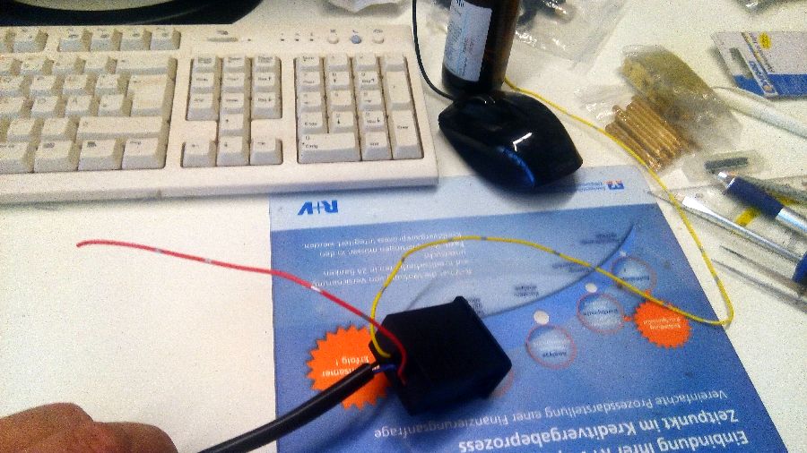

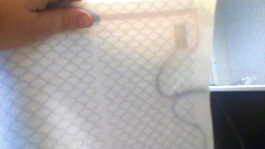

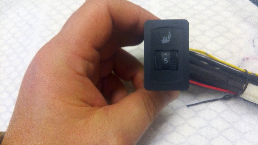

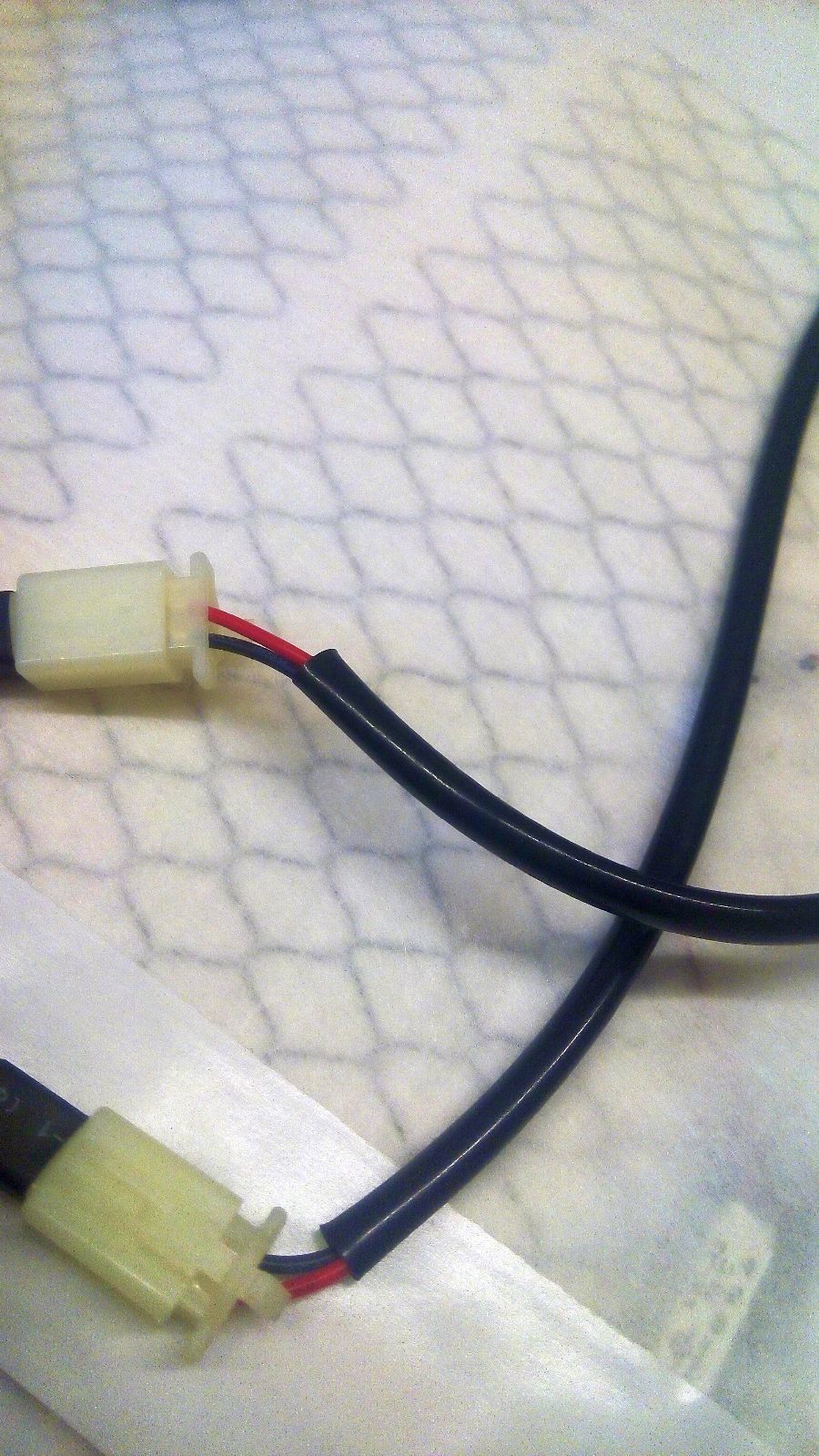

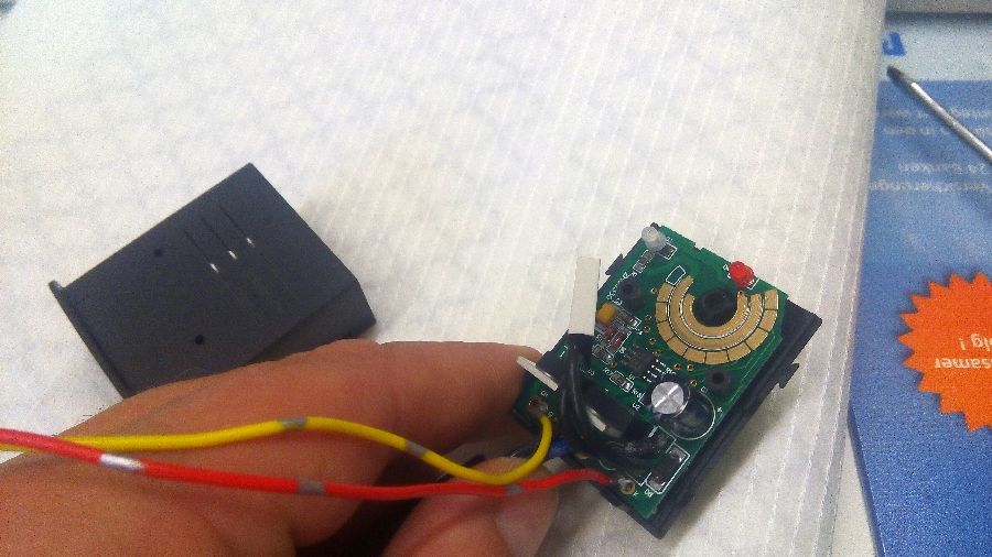

So, die Heizung ist heute gekommen. Dummerweise ist keine Anleitung dabei.
Was aus den Fotos nicht hervorgeht: es gibt eine schwarze/rote Leitung mit offenen Enden. Soweit klar +/- Diese schwarz rote Leitung geht in eine Art Verteiler. Von dort geht eine blau/schwarze zum Schalter und gleichzeitig gehen zwei schwarz /rote zu den Matten. Die Matten haben also jeweils nur eine Zuleitung.
Ob man die zwei Matten für einen Sitz (also Sitzfläche+Rücken) oder für zwei Sitze (2xSitzfläche) nimmt ist egal.
In jeder Matte steckt ein Temperatursensor.
Wahrscheinlich ist es so, dass der Sensor den Widerstand (vorgegebene Wärme) regelt....
Übrig bleiben ein jeweils ca 20 cm langes rotes und gelbes Kabel. Könnte mir vorstellen, dass das die Beleuchtung des Schalters ist...

Warum erinnert mich dein letztes Foto gerade an http://www.saab-cars.de/attachments/9-5-i/115071-n-bissel-zu-heiss-diese-sitzheizung-2013_0411_115140-fileminimizer-.jpg
kochen alle nur mit Wasser.
Und woher soll der Sensor wissen, auf welche Temperatur er regeln soll, so alleine in der Matte? Das kann bei zwei Adern in der Zuleitung ja nur eine Temperaturbegrenzung oder sogar nur eine Schutzsicherung gegen Übertemperatur sein.
Was die restlichen Adern angeht, schreib den Lieferanten an, Google oder mach Reverse Engineering.
