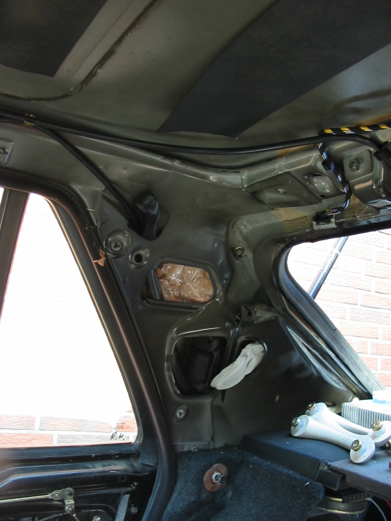

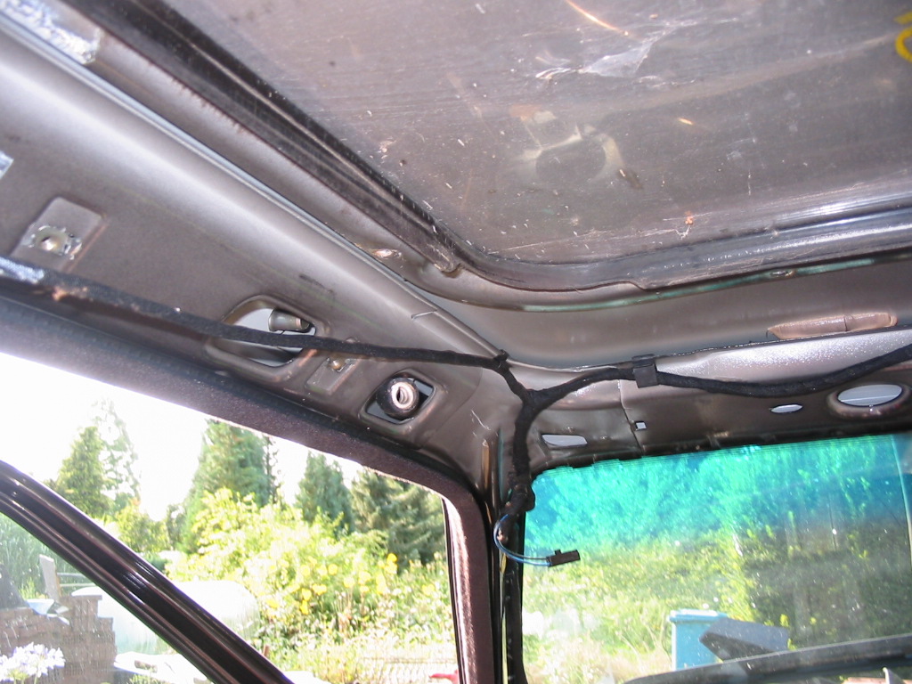

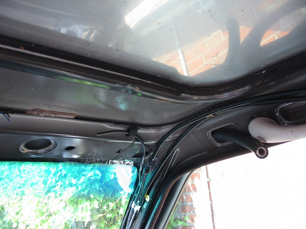

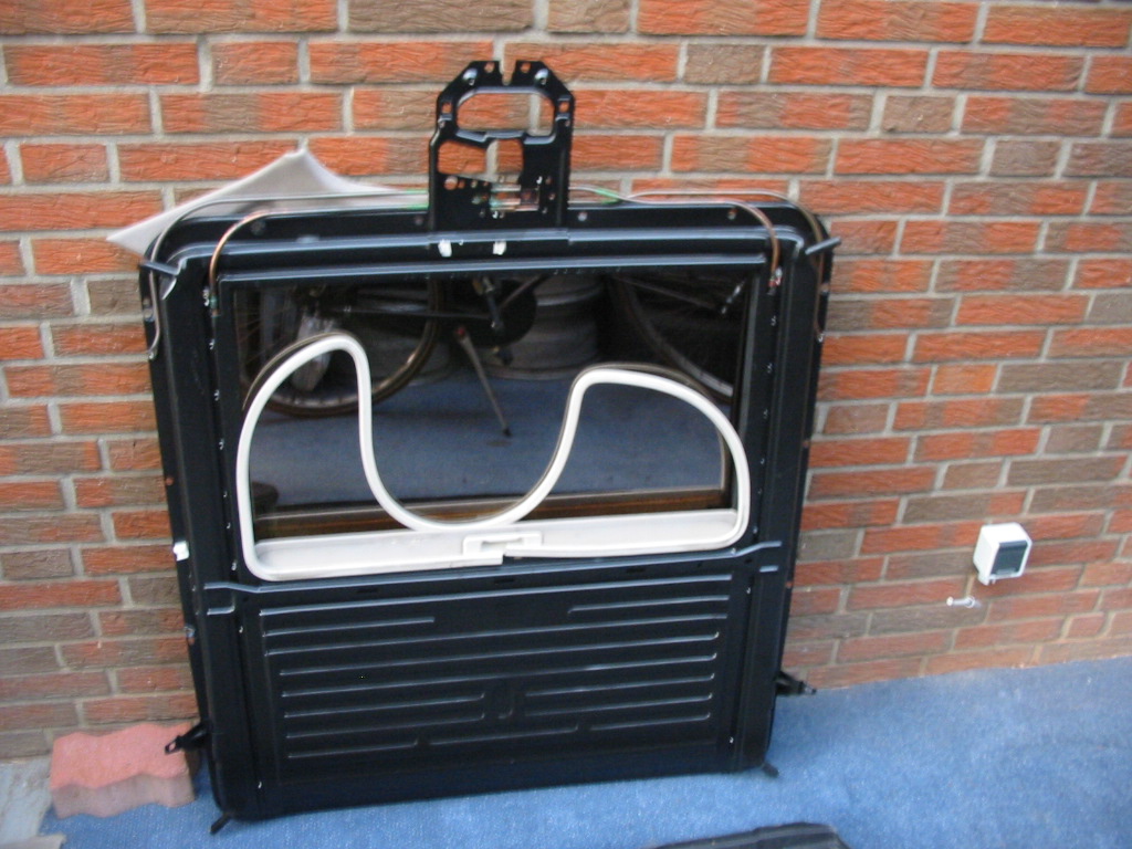

Hat jemand mal 1 oder 2 Fotos wie der 9000-er ohne Himmel aussieht speziell der vordere Bereich inklusive der vorderen Ablaufschläuche ?

"Hat jemand mal 1 oder 2 Fotos wie der 9000-er ohne Himmel aussieht speziell der vordere Bereich inklusive der vorderen Ablaufschläuche ?"
Bitte:
Hallo und Danke für die Rückmeldungen und Bilder , vieleicht läuft das Wasser ja da weg wo die Ablaufschläuche an die Dachkasette gehen.
Heute ists bei uns Trocken also werde ich nachher die Dachkasette mit Wasser füllen und schauen wie schnell es vorne nass wird, bzw ob es nass wird und berichten.
Die Bilder sind super, damit kann ich auf die suche gehen, Daaaaaanke!
