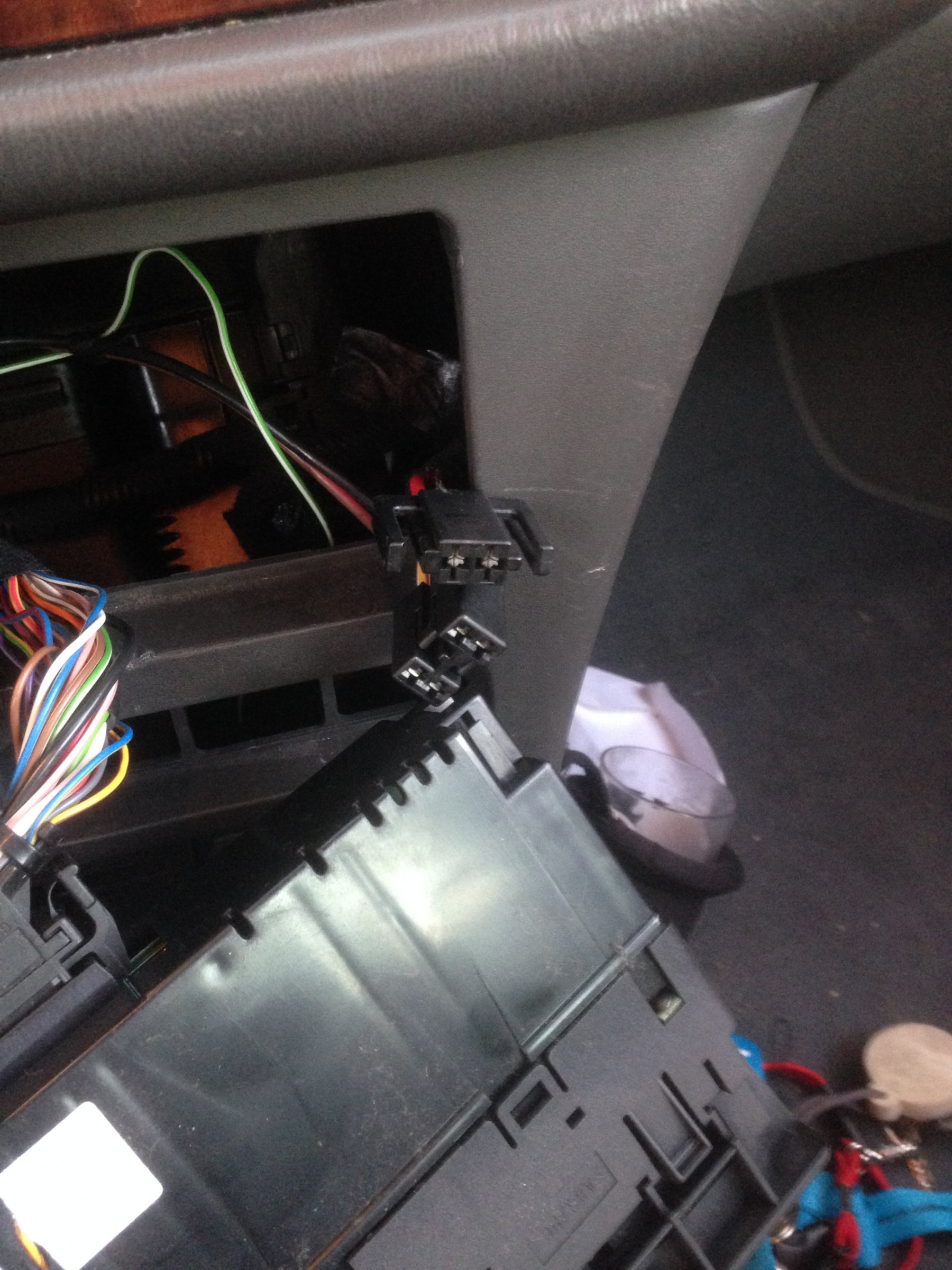

Hätte ne Frage welche Stecker sind diese beide,
Danke im voraus,

Ist das ein 931? In der Gegend tummeln sich Telephonvorbereitung und die AS3 Endstufe. Aber das wird wohl noch jemand genauer aufdröseln können.
Sorry, ja es ist ein Saab 93-1 (Baujahr 2000) 2000ccm
Der obere zweipolige Stecker ist für die Radioaufrüstung auf AS3.
Der untere muss ich im Moment passen.... Hat das Fahrzeug ACC oder AC ?
Der Stecker für die Telefonvorbereitung liegt auch da ist etwas dünner und länglicher und hat 8 oder zehn Pin 's
Genau, der obere 2 polige Stecker ist für die Stromversorgung des AS 3 Verstärkers. Der 4 polige Stecker könnte die Türlautsprecherverkabelung sein. Aber ohne die Kabelfarben zu kennen....

Automatic Climate Control. Die, die in deinem Bild zu sehen ist. Wie bei den meisten 931. Beim 902 gab es noch deutlich öfter die manuelle AC.

obere stecker ist für den Verstärker
untere für den innenraumsensor.....dat ding mit dem kleinen lüfter..:smile:
