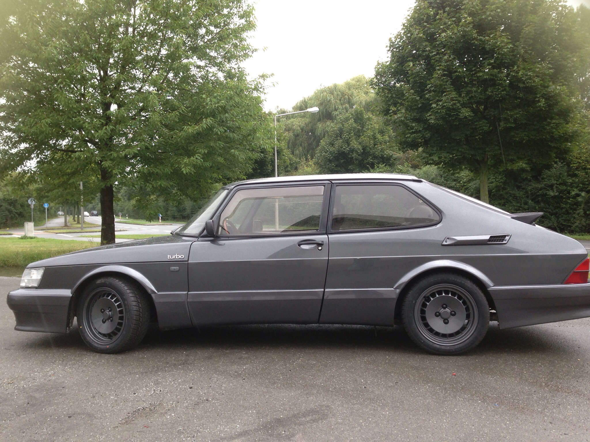

Habe in meinem "Buchhalter" die kürzeren Federn von einem Turbo 16 S einbauen lassen, also 10 mm tiefer. Bringt optisch definitiv überhaupt nichts und sieht daher genauso langweilig aus wie vorher. Deshalb kommen für mich nur die "Lesjöfors-Teile" in Frage. Satte Optik und ein für mich gutes Fahverhalten. Alles andere ist ein nicht befriedigender

So sieht's dann im Ergebnis aus.
Hattest Du die Planken schon mal nachlackieren lassen?
[ATTACH=full]86345[/ATTACH]
stimmt die Laufrichtung vorne links?
Nein, ich noch nicht.
Nein, es wurden Räder mit verschiedenen Felgen nur für Fotos hintereinander montiert. Dabei wurde die Laufrichtung außer acht gelassen.
Gerade für Fotos sollte man darauf achten, ebenso auf die Stellung der Ventile und auf vorhandene Embleme:biggrin::top:
Das Fahrwerk ist leicht keilförmig, oder täuscht die Perspektive?
Ach, die Fotos hatte ich nur gemacht, um die Optik verschiedener Felgen zu zeigen (s. Fotoalbum). Also keine professionellen Intentionen.:biggrin:
Die Perspektive täuscht. Der Wagen steht gerade.
