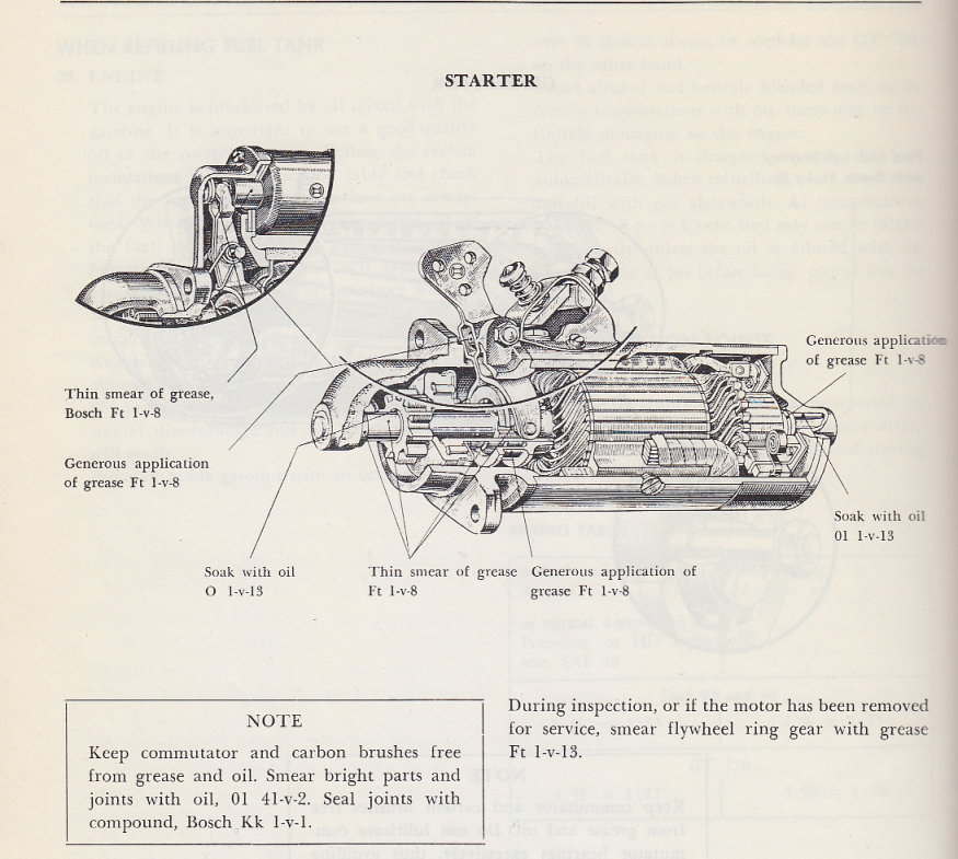

...der Anlasser dreht die meiste Zeit ins Leere...
Ich vermute, dass der Anlasser mal eine gründliche Wartung braucht. Wenn er offensichtlich gelegentlich geht, die meiste Zeit aber nicht, ist evtl. nur Dreck oder Korrosion auf der Welle, so dass das Ritzel beim Einrücken hängt - oder auch nicht. Bau den Anlasser aus und behandle ihn nach der Anweisung aus dem WHB (Service Manual for Saab 95, Saab 96 and GT 750, Model 1960-1964, SVENSKA AEROPLAN AKTIEBOLAGET SAAB AIRCRAFT Co., LTD, Service Department, Trollhättan, Sweden).
Hast Du ein WHB? Ein WHB und ein Ersatzteilkatalog sollten immer die erste Anschaffung für einen Oldtimer sein. Ein WHB wird z.Zt. bei tradera angeboten: SAAB 96 1960-64 verkstadshandbok
Ja - das würde ich auch empfehlen. Ich habe auf diese Art und Weise schon diverse V4 und 900 - Anlasser gerettet (auch solche die sich ewig nicht gedreht hatten). Das war total unproblematisch. Einzige Herausforderung war das Lösen der außenliegenden Schrauben. Ansonsten habe ich Schmutz und alte Fettreste mit Rostlöser/Kriechöl entfernt und die beweglichen anschließend Teile neu gefettet.
