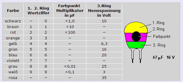

Es war ein braun-goldener Kondensator mit oranger Markierung, auf der Hauptplatine auf der 5 Uhr Position (rechte untere Ecke auf der Platine vom Lautsprecher aus gesehen) wenn man von oben auf die Platine sieht.
Hier noch ein letztes Foto bevor er den Kondensator-Himmel aufstieg.
Jemand eine Idee? :confused:
Der Optik nach ist es ein Tantalelektrolytkondensator.
Die Anordnung der Farbcodierung auf Tantalelkos zeigt das nebenstehende Bild.
Angaben ohne Gewähr - um sicher zu gehen lieber Jemanden fragen der nachschauen kann

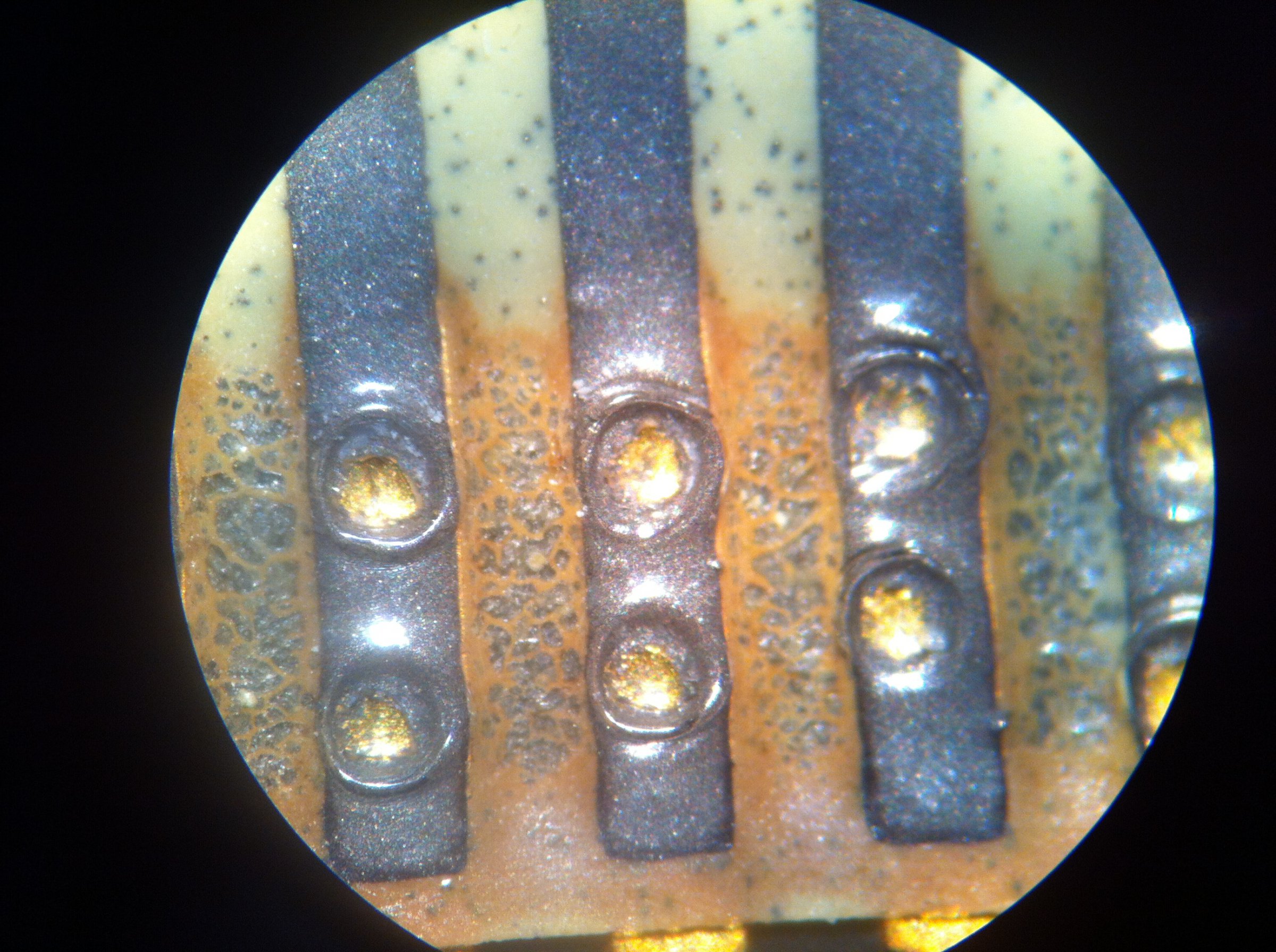

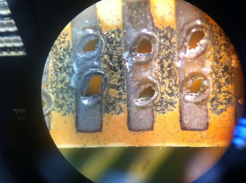

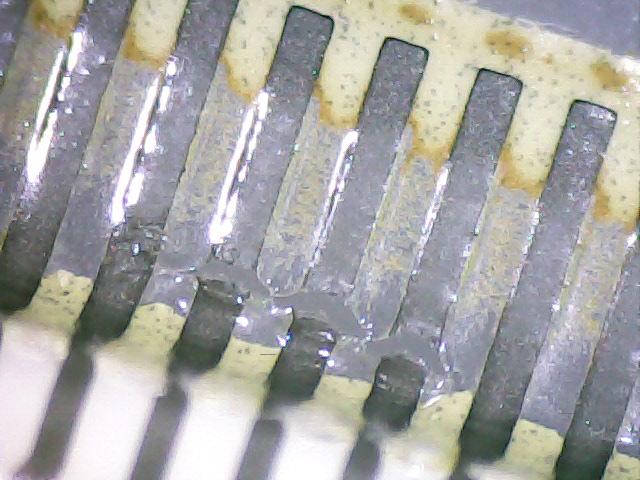

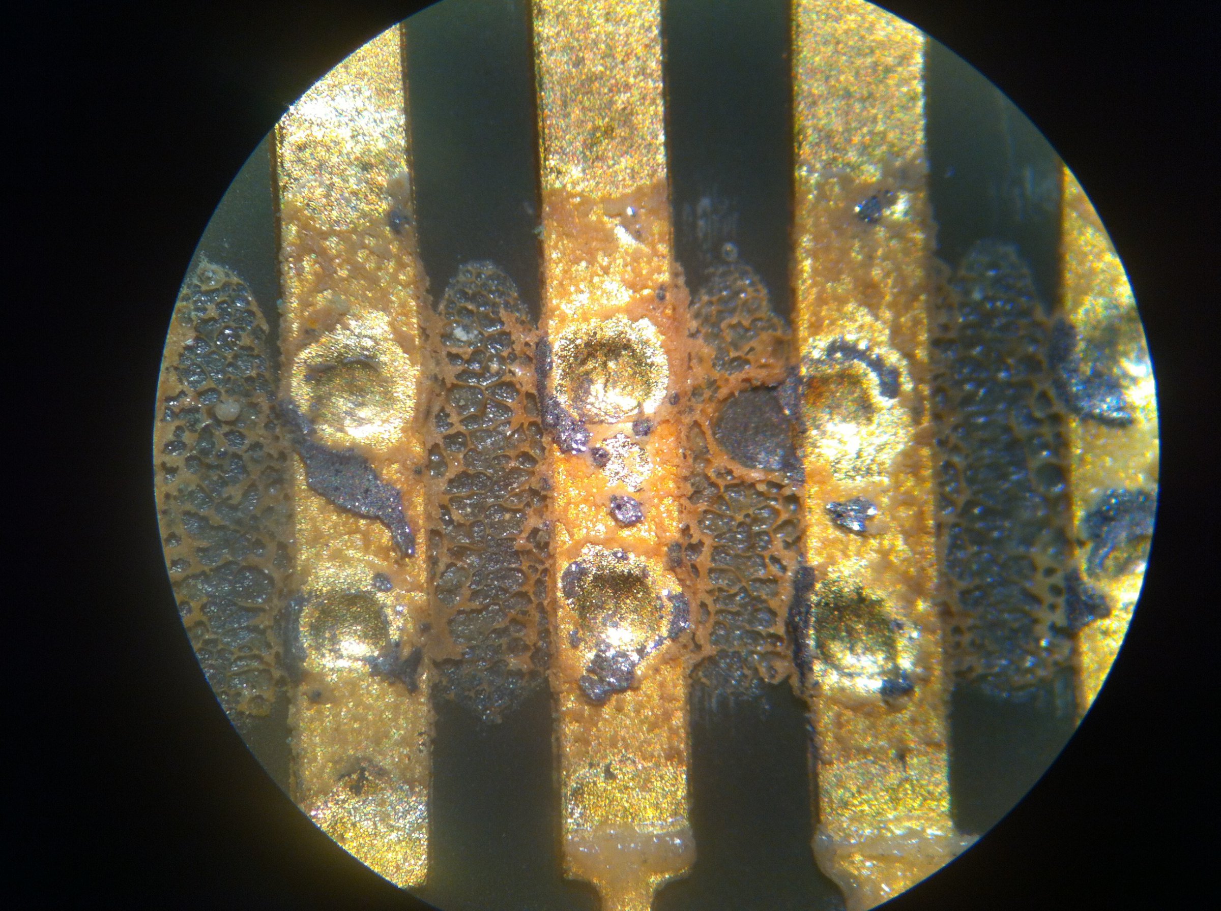

Das stimmt wohl, hatte mal ein paar Bilder hochgeladen wo man sehen konnte dass bei der letzten Reparatur die Folienkontakte an die Platinenkontakte gepresst wurden (immer mit jeweils 2 Punkten) Das wollte auch nur kurz mit neuer Folie leben...
IMG_1497.thumb.JPG.7aa2e64f96edc4f3aa367f08b25d97eb.JPG IMG_1498.thumb.JPG.202e5d9b63041f3a694eeaa83b7de228.JPG IMG_1499.thumb.JPG.8e5b1504c80a23d997c63d114ff3b05a.JPG IMG_1500.thumb.JPG.474103ba1955fcbca20ecec5ee88a09e.JPG
Hier mal ein "verbranntes" SID Kabel. Der Besitzer hatte einen Kunststoff zum anpressen des Kabels genommen, welcher sich nicht mit dem Kunststoff des Kabels vertrug.
Fazit: Kabel Kurzschluss...Display hinüber.
Kratzer (warum auch immer) auf den Kontakten des Displays sind auch nicht wirklich hilfreich.
