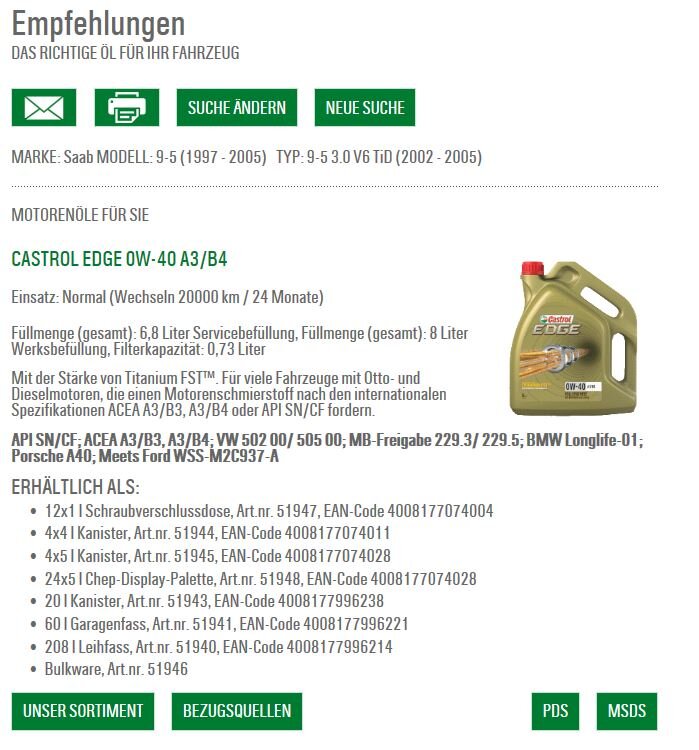

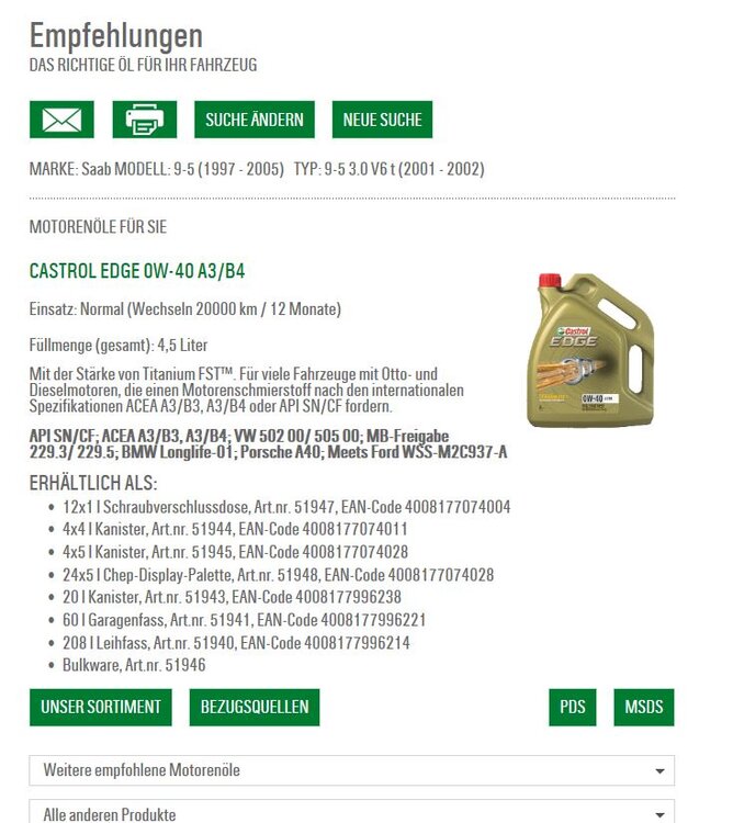

Habe jetzt nochmal genau nachgefragt.
*6,8 Ltr. Motoröl 5W30 Longlife vollsynth.* = 132,-
Passen in meinen V6 6,8 Liter ??
Laut WIS:
Ölvolumen, trockener Motor, inkl. Filter 5l
Ölvolumen bei Ölwechsel 4,5l
Steht auch in der Bedienungsanleitung...
Und 260€ ist definitiv Wucher!
Seltsam,das dann 6,8 liter berechnet werden sollen, da werde ich wohl dann lieber in eine Opel Werkstatt gehen.
Ist ja meines wissens ein Opel Motor...
Die gehen wohl vom Diesel aus.....
