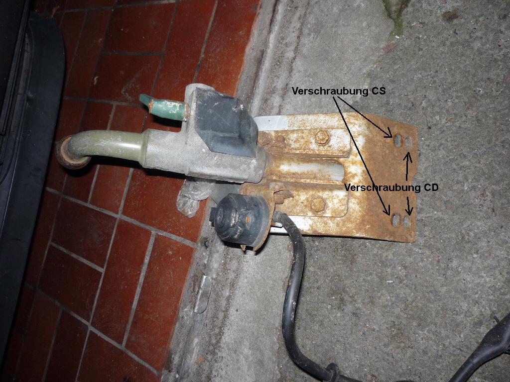

Hier am Bild der originalen abnehmbaren AHK mal veranschaulicht...

Die AHK vom CS und CD ist die Gleiche. Nur die Verstärkungsbleche links u. rechts im Kofferraum sind anders ausgeführt.
Das Verstärkungsblech in der Reserveradmulde ist aber wieder gleich.

Die 2 versetzten Bohrungen im Bild von turbo9000 reißen das nicht raus. Zwischen Reserveradmulde und Stoßfänger hinten sind beim CD 10-15cm Lücke.

Jede Wette, dass die CS Kupplung unter den CD paßt. Das sind 2 cm Unterschied in der Länge und dafür sind die Doppelbohrungen an der Radmuldenbefestigung.
