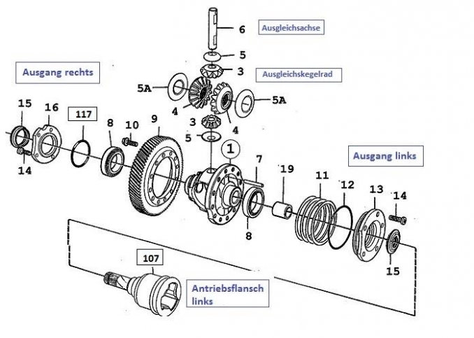

vielleicht ein hilfreicher link

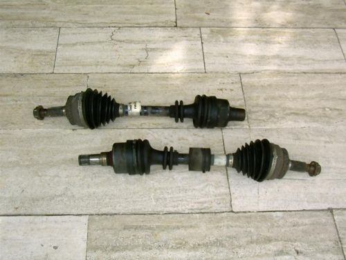

Was für Spezialwerkzeug du meinst ...hmm. Auf jeden Fall sollte das jede Werkstatt doch bewerkstelligen können die auch andere Getriebe öffnen, schließen und prüfen kann.
[mention=3353]majoja02[/mention] , ja genau so etwas wird er wohl meinen! Gleich mal ein paar bestellen. :biggrin::tongue: Spass.. aber wenn es die Druckseite eines Klimakompressors abdichten kann, warum dann nicht auch am Getriebe.. wobei dort andere Temperaturen herrschen und ein anderes Medium abzudichten gilt.

Und wie würde es aussehen einfach die Führungshülsen im Differential zu erneuern damit das Spiel verringert wird? Aber das leidige Thema hatten wir schon mal und wird eher in Verbindung mit starken Vibrationen beim beschleunigen gebracht.

Der TE möge bitte einmal anhand der Explosionszeichnung beschreiben, welche Position gegen das Lager getauscht wurde.
Die Justage mittels Scheiben ist zur damaligen Zeit doch gängige Praxis gewesen , wie sonst sollte man einen Kegeltrieb sonst genau einstellen, eine höhere Fertigungsgenauigkeit wäre wohl teurer und hätte das Vermessen in der Produktion dennoch nicht erspart.
Die Einstellung des Kegelradantriebs ist genau das, worin ich die Dauerhaltbarkeit gefährdet sehe.
ja das meinte ich mit den Genauigkeiten.
Die meisten Lager sind wohl nicht als Dichtung entwickelt worden. Und die Deckel sollen meist das Fett drin halten und Dreck draussen. Das heißt aber nicht umgekehrt, dass sie nicht auch anderes eingesetzt werden könnten. Zweckentfremdet also. Warum auch nicht. Ob das hier taugt kann nur die Erfahrung/Zeit zeigen.
