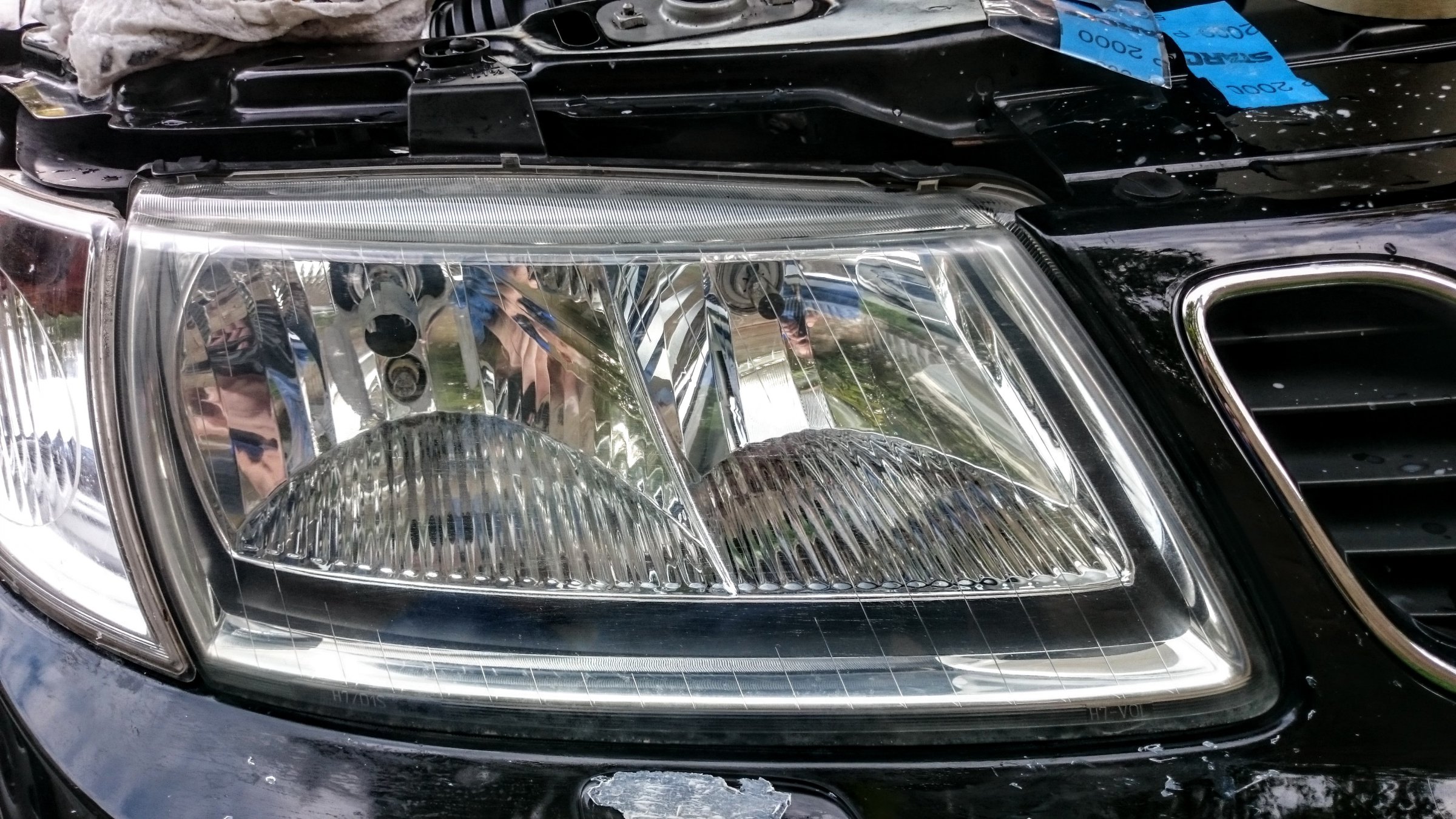

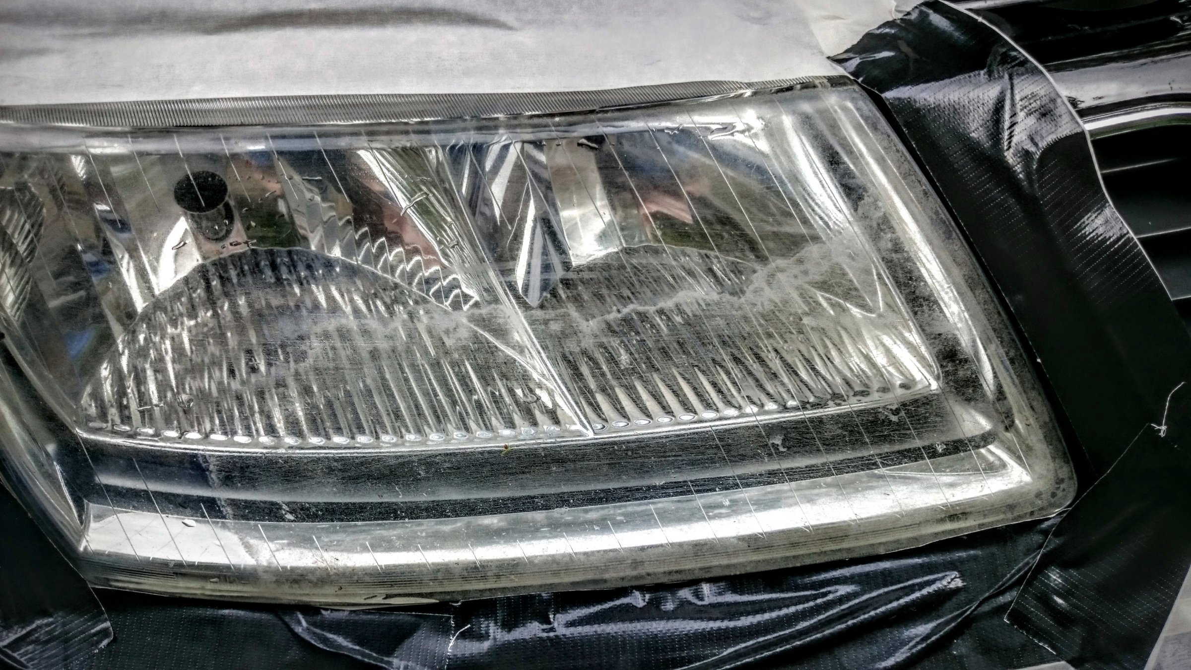

Habe heute meine Scheinwerfer mit Presto Scheinwerferpolitur aufbereitet. Es ist also nicht immer zwingend erforderlich die Scheinwerfer für teures Geld zu tauschen.
Zu diesem Thema gibt es genug Anleitungen im Netz. Falsch machen kann man im Prinzip nichts.
Hier der Scheinwerfer vorher:
Hier nachher:
Kostenpunkt 15 Euro und 2 Stunden Handarbeit.
Aaaaaber: Bitte noch mal das gleiche Foto in 4-6 Wochen. Nur polieren reicht nicht, da muss noch ein spezieller UV Klarlack drauf, sonst bist du alle paar Wochen dabei zu polieren.
Unser örtlicher Lackierer machts nicht, er sagt er hat nur normalen Klarlack und damit wird's auf Dauer auch wieder gelblich.

ich habe das ganze vor 3 Monaten mit dem Colormatic-Set gemacht. Hab noch 1200er und 3000er Papier dazu gekauft. Sah nach dem 3000er noch stumpf aus und wurde aber mit dem UV-Klarlack dann doch richtig gut.
Thomas
Hab bei unserem Rover 75 vor mehr als 1 jahr die Scheinwerfer aufpoliert (Bilder dazu finden sich im Scheinwerfer Polierthread im Technik Allgemein ) - und nur einmalig die alle 3 monate aufzutragende Politur eingesetzt. Selbst nach einem Jahr noch absolut nichts von Vergilben zu sehen - muß wohl mal wieder einpolieren... Lediglich ein etwa 1 Fingernagelgroßes Stück vergraut wieder - da dürfte ich aber beim ersten Schleifen nicht so ganz gründlich gewesen sein.
