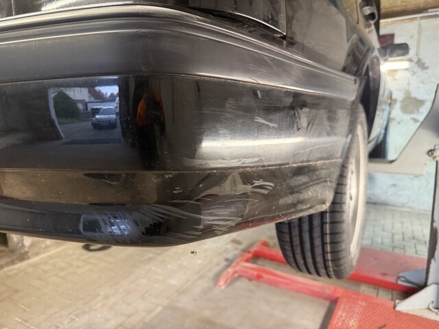

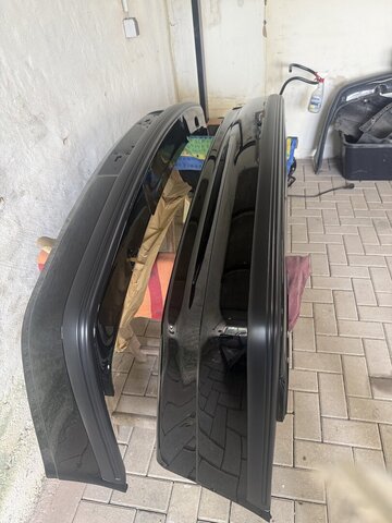

Weiterhin waren die Stossstangen leicht hässlich. Vorn eine Beule, hinten ordentlich verschrammt. Ich habe die vordere durch eine gute gebrauchte ersetzt und beide zum Lacker geschickt:

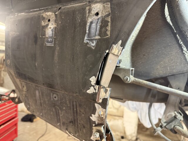

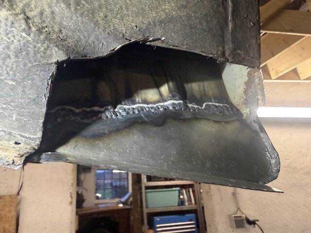

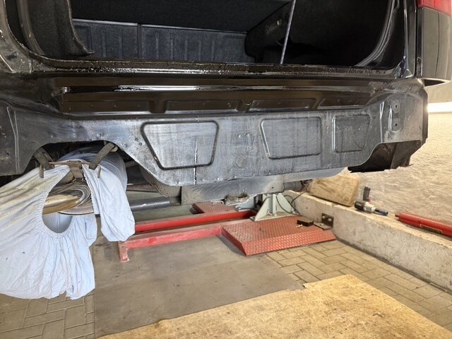

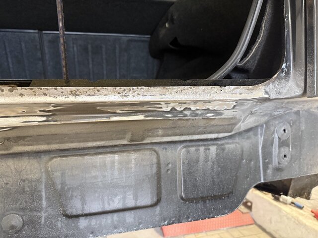

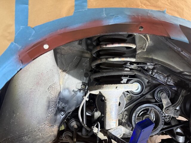

Ein bisschen Rost musste auch noch beseitigt werden. Insgesamt ist er zwar recht gut beieinander, aber es warten noch ein Radlauf hinten, die Beifahrertür hinten und ein Koti. Insgesamt aber alles noch im Anfangsstadium und daher machbar:

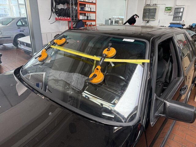

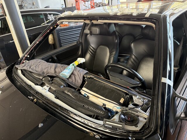

Die Scheibe war ja auch ziemlich fertig. Ich habe sie austauschen lassen. Rost hatte er keinen am Scheibenrahmen:

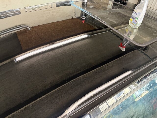

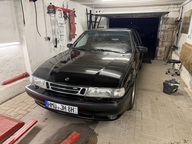

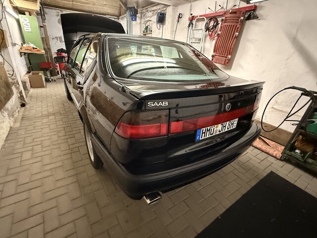

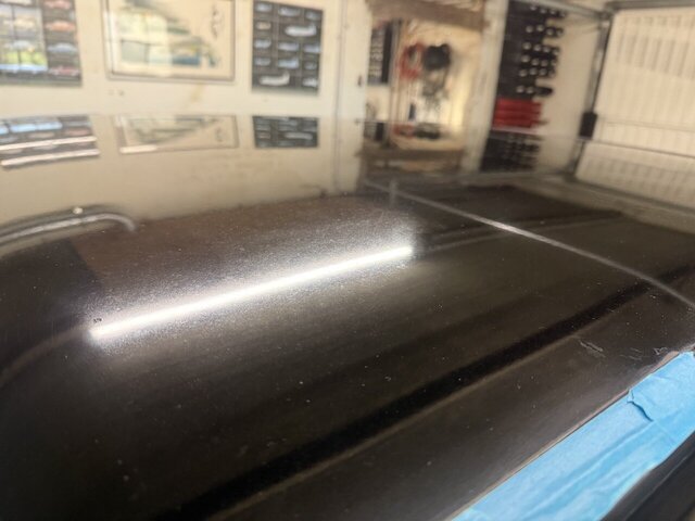

Der Lack war auch sehr stumpf. Daher war eine ausgiebige Polierorgie und eine anschließende Keramikversiegelung fällig. Ich habe mich für Sonax CC Evo entschieden. Das hat der 900er letztes Jahr auch bekommen:

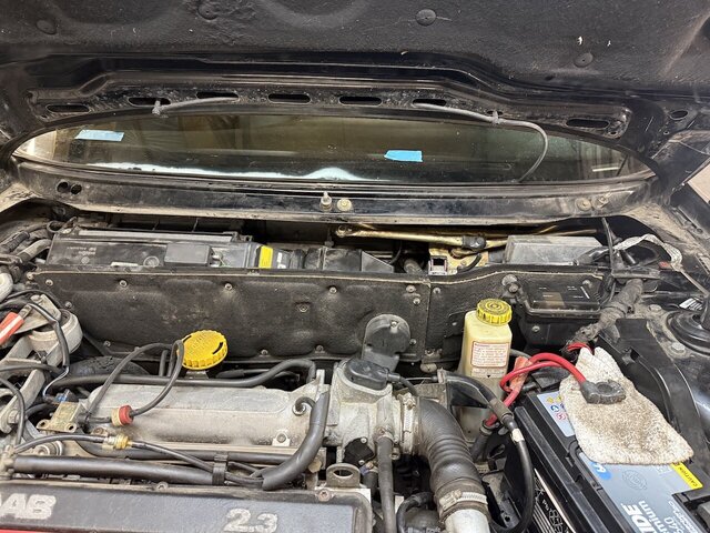

Mit einem abgesoffenen Airbag-Steuergerät und neuen ABS-Sensoren an der VA, den Austausch einiger Klimakomponenten inkl. Trockner und weiteren Kleinigkeiten wie dem Abdichten des Wischwasserbehälters hab ich mich dann auch noch beschäftigt.
