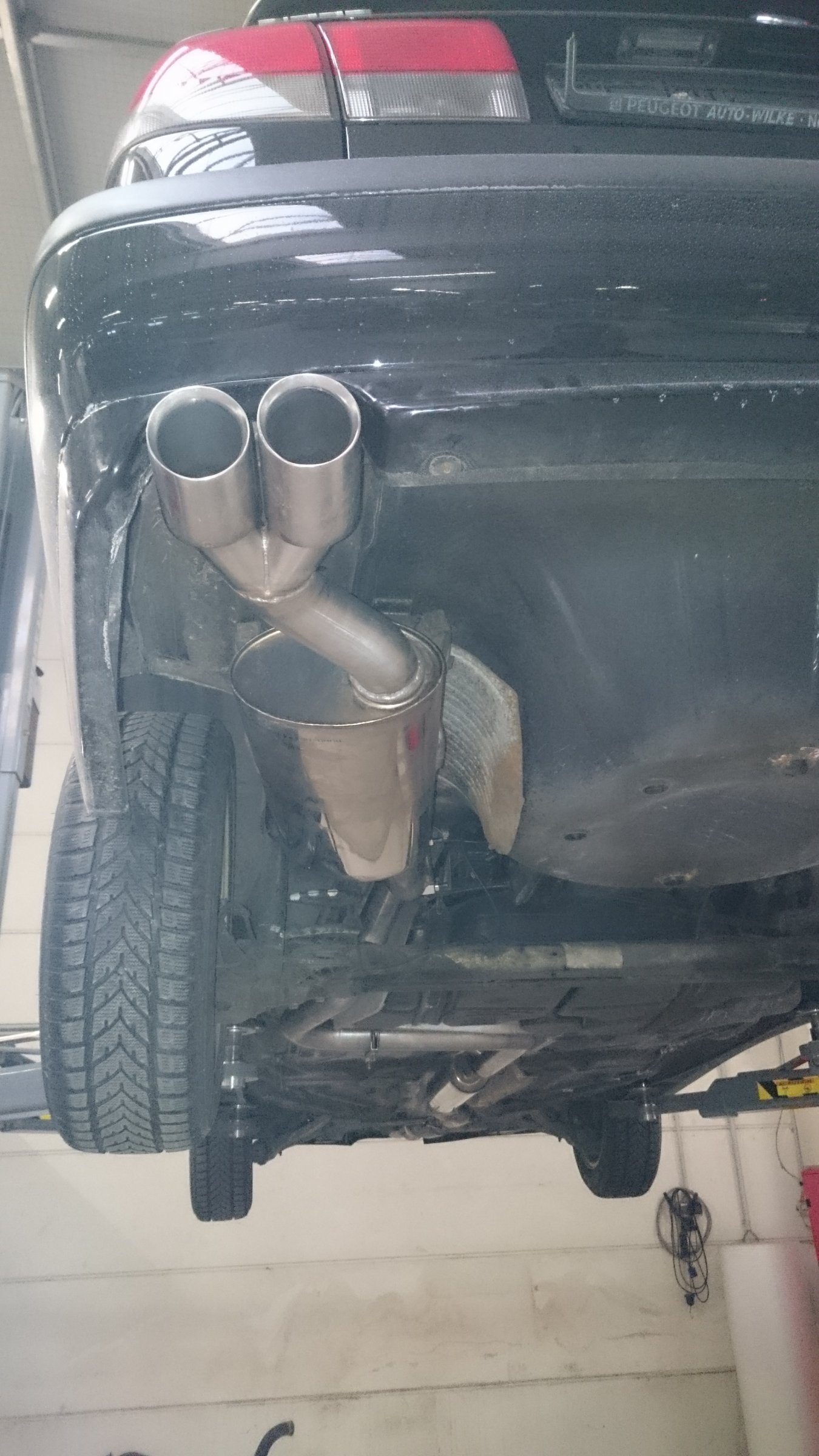

Hab mich für zwei runde, abgeschrägute und versetzte endrohr entschieden.
Super klang, man kann damit auch mal an die Ostsee fahren,ohne die Ohren zu betäuben....

endrohre geschmackssache..;-))
sieht sehr wertig aus... Endrohr fände ich einzel (oval..) auch "saabiger", sieht aber so auch ganz gut aus....Hitzeschutzblech Sportkat - (Grillkohle)Ölwanne?

Sieht gut und wertig aus........ich persönlich hätte auch ein ovales Endrohr genommen, aber das ist nur meine Meinung...........

Das ovale Endstück sieht 'saabiger' aus, weil man den Anblick so gewohnt ist. Wie sich letztendlich das Doppelende in die Gesamtoptik fügt, kann man nur beurteilen, wenn man die Gesamtansicht sieht. Also halte ich mich bis dahin zurück :flute:

Also ich finde das doppelrohr super!
......Mir gefällts!

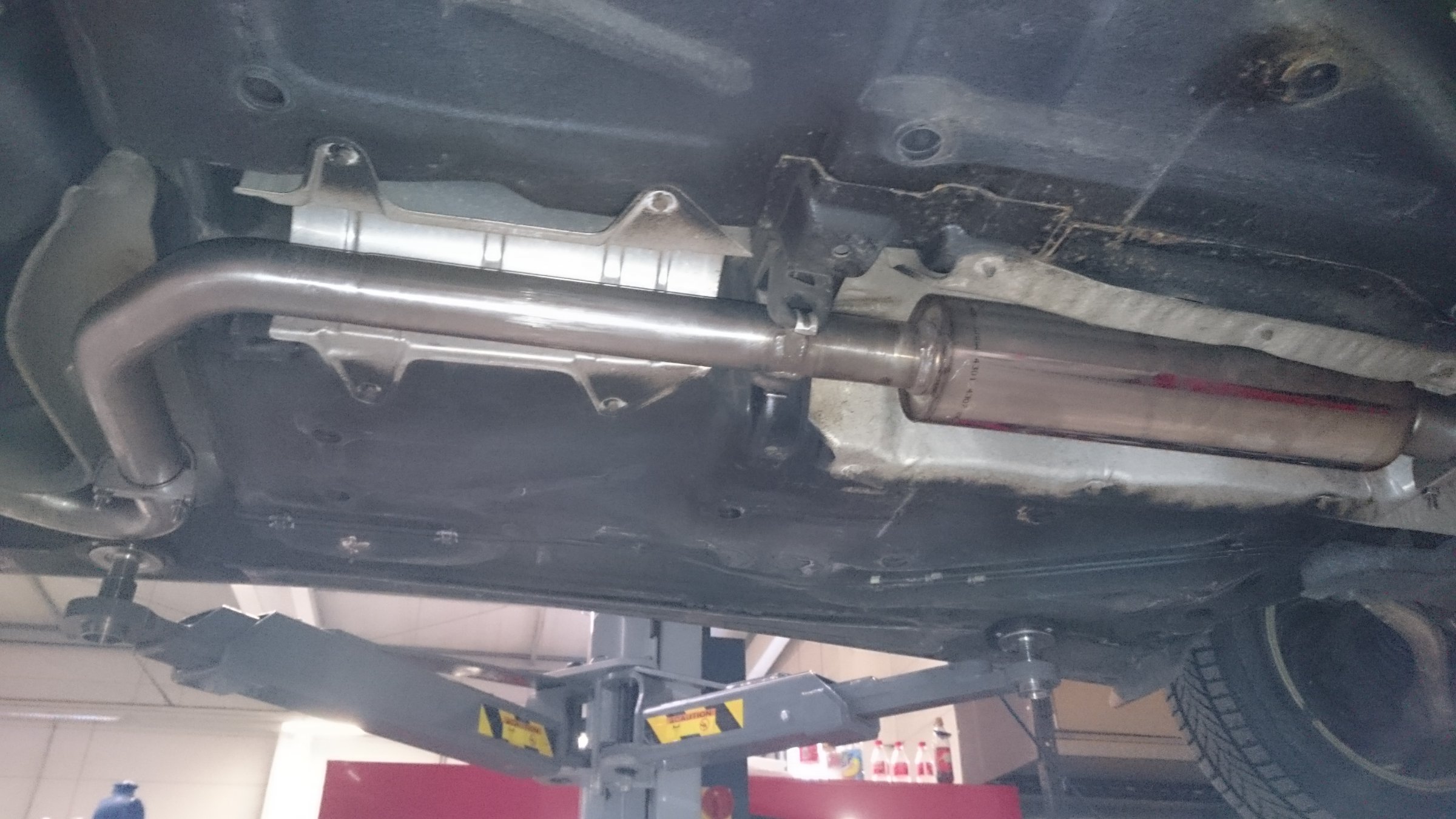

Als ich heute in die Produktionshalle kam stand das 9-3 Coupe auf den Rädern und lief sich warm.... Da sieht das ganz anders aus!
Hab extra so auf den unterboden fotografiert, damit man die Anlage sieht.
.....Der TÜV hat 80 Euro für die einzelabnahme
einzelabnahme Gekostet, wird dort gleich in der Firma gemacht!

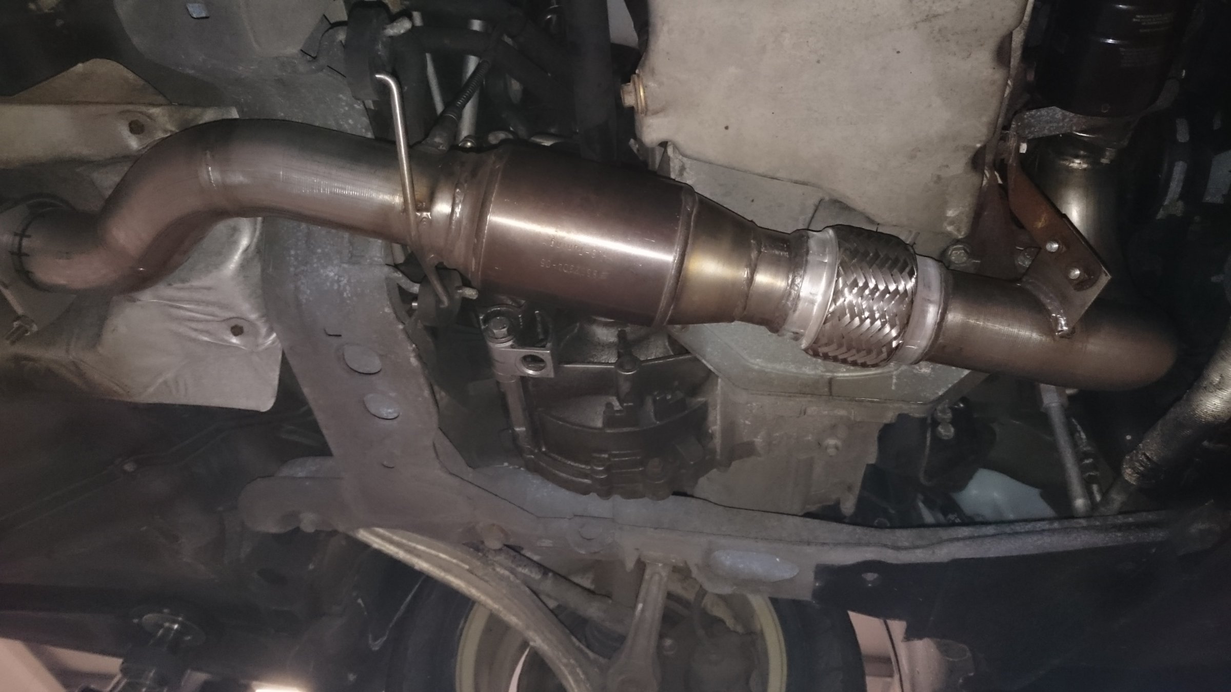

Der Kat liegt nun ein ganzes Stück weiter hinten,lambdasonde wurde verlängert und natürlich wieder sachgerecht eingebaut.
Es wurde ein sportkat von hjs eingebaut,
Kein ebay Material..... Die hjs kats gehen ab
350,- Euro los!

gerade die zwei runden Endrohre gefallen mir. Sieht sehr wertig aus! Gibt es auch ein Bild von Hinten/oben?
Ja, bitte - Bilder vom Heck aus der richtigen Perspektive......

Also Bilder vom auf der Straße stehenden
Saab Coupe ar..h muß ich euch bis nächste
Woche schuldig bleiben, da der saab noch
In der Firma auf Grund des winterwetters stehen bleibt und ich kommende Woche Urlaub hab und mein Snowboard etwas
Quälen werde!!!!
