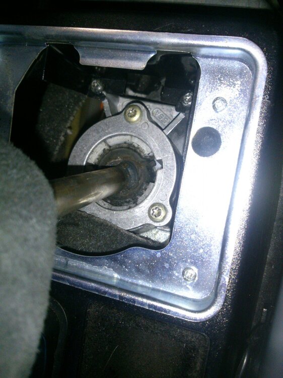

Hallo zusammen,
ein Zahn ist am Schalthebel abgebrochen, so das sich der Schalthebel um seine eigene Achse dreht. Hat jemand das gleiche Problem gehabt / behoben? Baujahr 1993. Laut Skanimport nicht einzeln Lieferbar. Nur als ganzer Schaltstock. Deshalb alles zu ersetzen scheint mir nicht angemessen.......

den Zahn/ die Nase kann man sich selber wieder dran bauen (Stückchen Rohr oder so). Ich hab mal schnell im Forum gesucht, aber wohl den richtigen Suchbegriff nicht gefunden. Vielleicht bist du schlauer bzw. erfolgreicher.

Das Foto ist eindeutig von einem 901. :)
Jeep, spätere Generationen.
Wenn nur am Kunststoff der Kugelführung ein Segment ausgebrochen wäre, würde sich der Hebel nicht komplett drehen lassen, sondern nur so etwa 1/8 bis 1/4 Umdrehung (so ist es bei mir). Entweder ist da wirklich eine Nase am Hebel selbst abgebrochen oder der Kunststoff ist ringsum zerbröselt. Dazu mal den Hebel ausbauen (die drei Schrauben).
Puh :)
Ich guck das Foto an, denk ich weiß, worum es geht und schreib meinen Text. Und nach dem Abschicken denk ich, Mist, das ist ja n 9-3 II.
Aaalso, es ist ein Saab 901. Und [mention=6188]saab-wisher[/mention] es ist auch wirklich nur 1/4 Umdrehung. Die Kugel wurde gerade gewechselt. Es ist wirklich nur der eine Zahn.....
