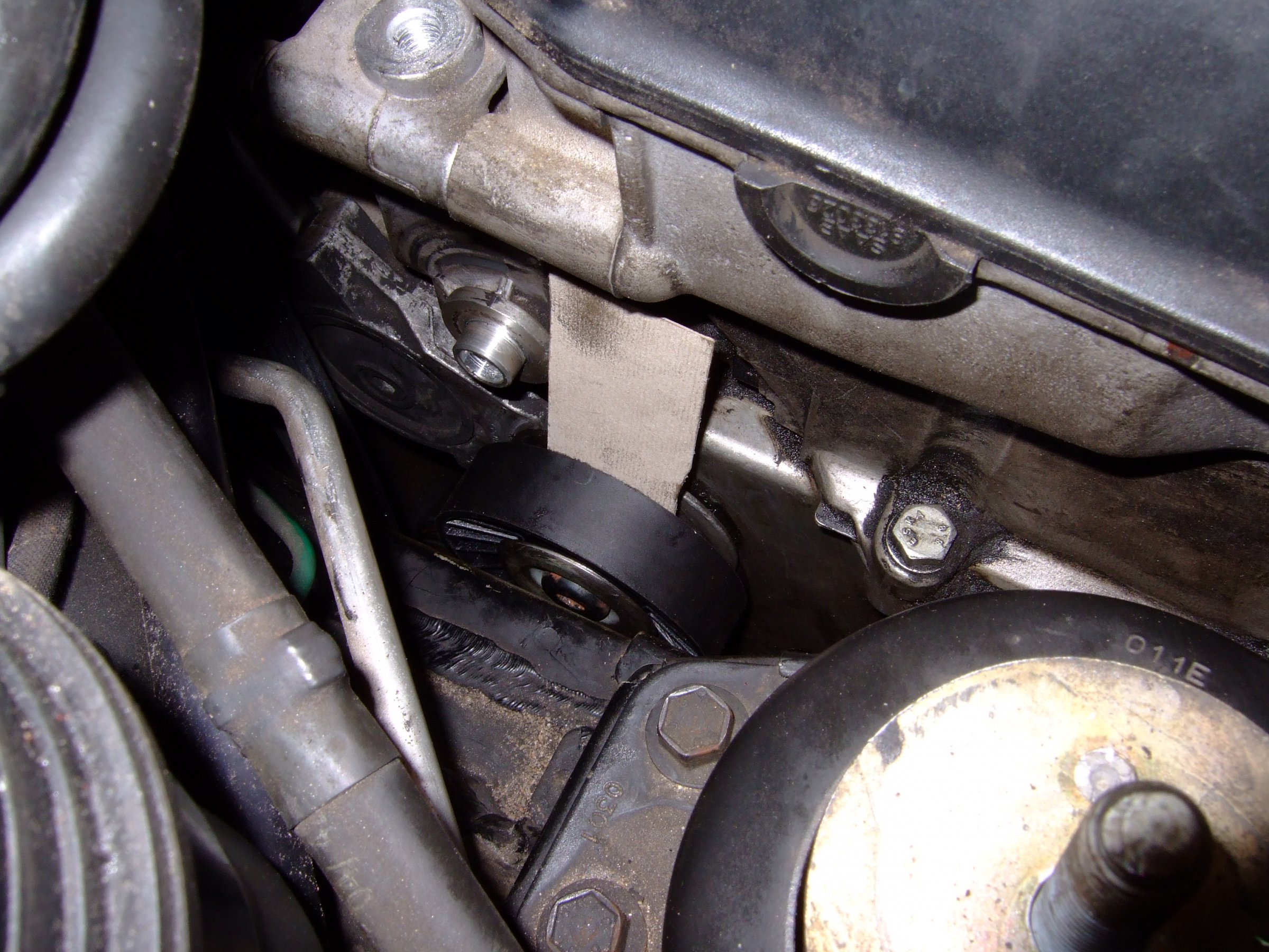

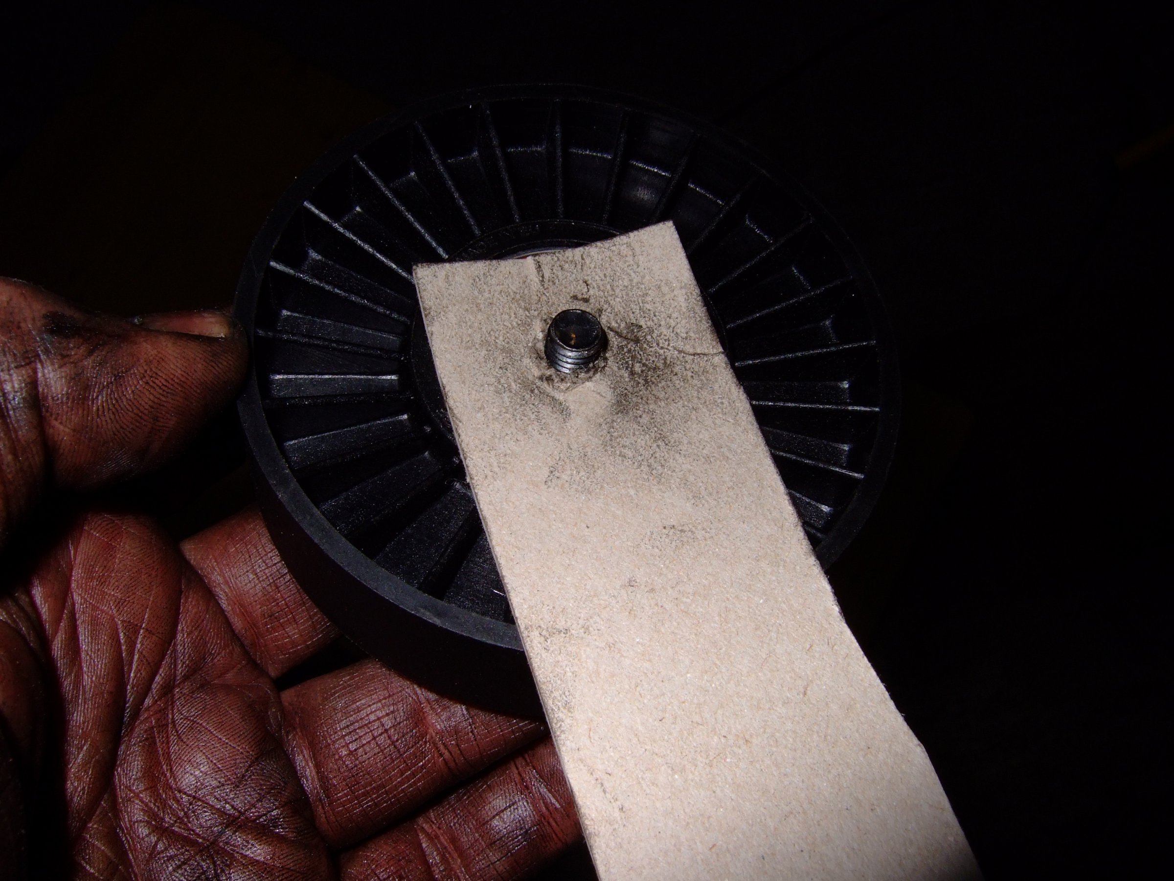

Was du noch brauchst: einen 8er Inbus, den du kürzen musst - siehe Foto. Und einen Pappstreifen zum Ansetzen der neuen Rolle samt Schraube:

bei meinen INA Rollen waren Schrauben mit Sechskantkopf dabei, auch original war bei meinem eine solche.
Aber oft eben auch Inbus, und da passt der normale nicht ohne Bearbeitung rein, und auch die Bit-Ratsche nicht.
BTW: war das wirklich ein 8er oder auch hier der ominöse 7er - bin mir nicht mehr ganz sicher...

Ich biete Torx ab Werk.
Egal TX und Inbus kürzen, die M8 mit 13er ist seht arbeitserleichternd.
Bei 126000 ohne Auffälligkeit einfach alles so belassen, behaupte ich frech.
Hm, ich schlage vor er/man sollte als erstes schauen, was gerade verbaut ist! Wahlweise auch noch, was neu geliefert wird. Wenn der Kopf der alten nicht vergnaddelt ist kann man sie ja i.d.R. auch weiter verwenden.
