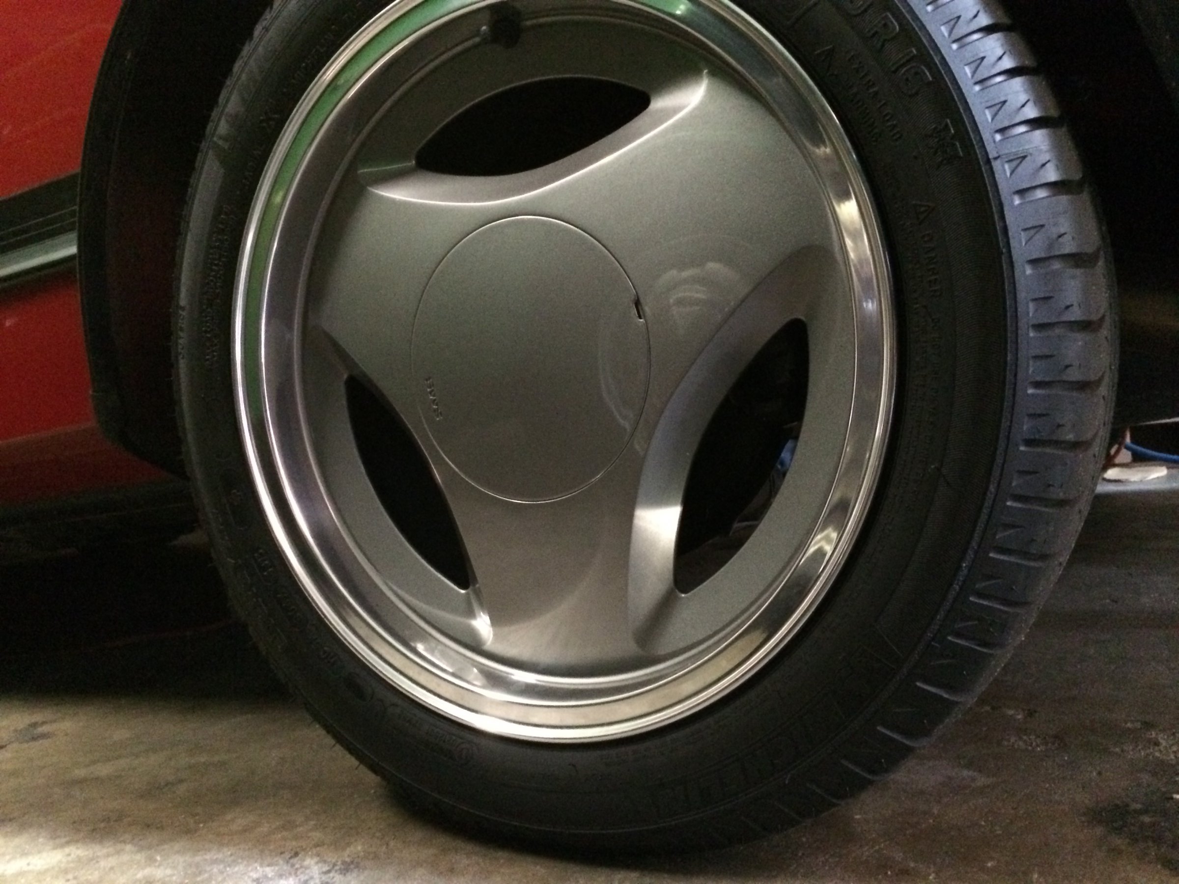

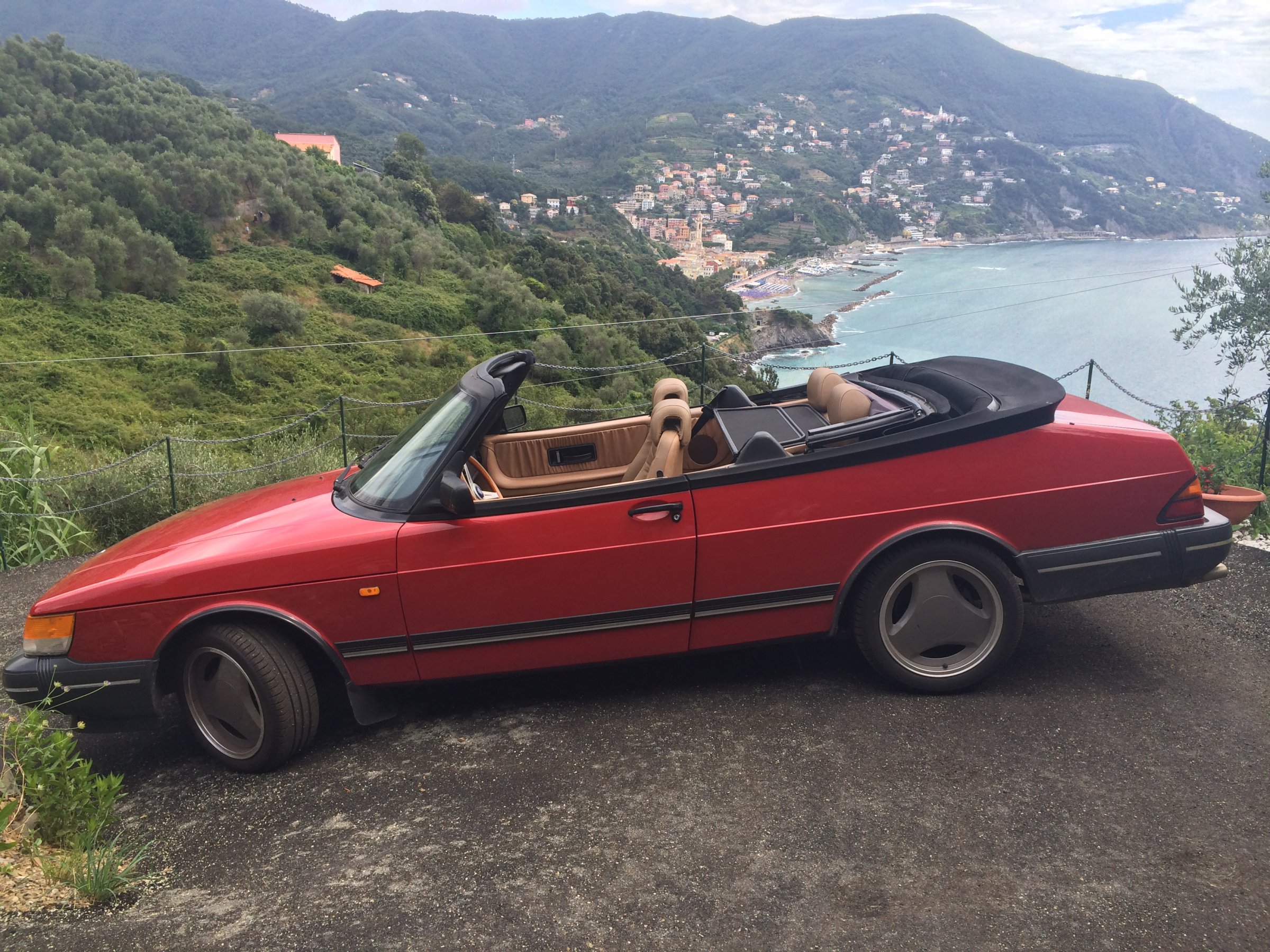

"SA 176" alias "Bumper Grey" ist zu dunkel. Mir wurde gesagt "SA 279" SAAB Steel Grey Metallic sei exakt der Farbton. Aber da gehen die Meinungen auseinander. Habe ich auch so lackieren lassen. Fand ich ganz nett, aber im Vergleich zu Original immer noch etwas zu dunkel. Anbei ein paar Bilder wie es aussieht:

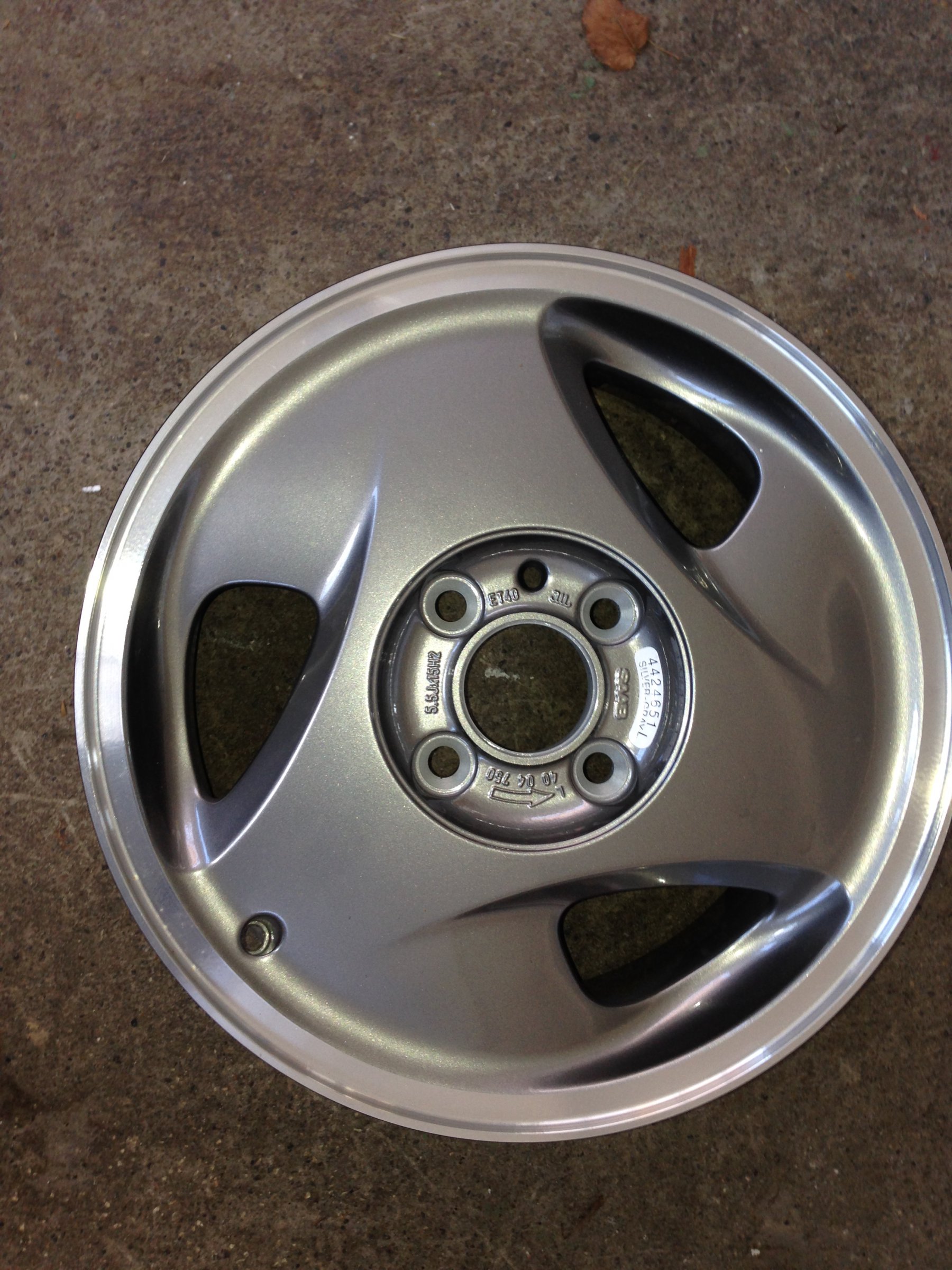

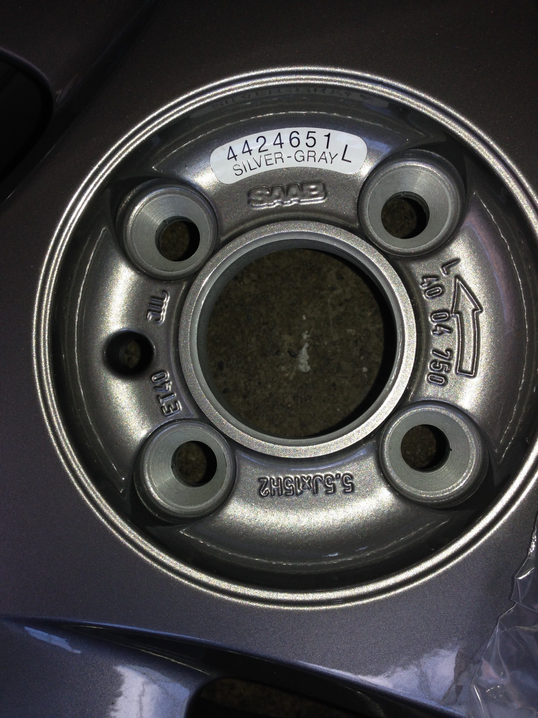

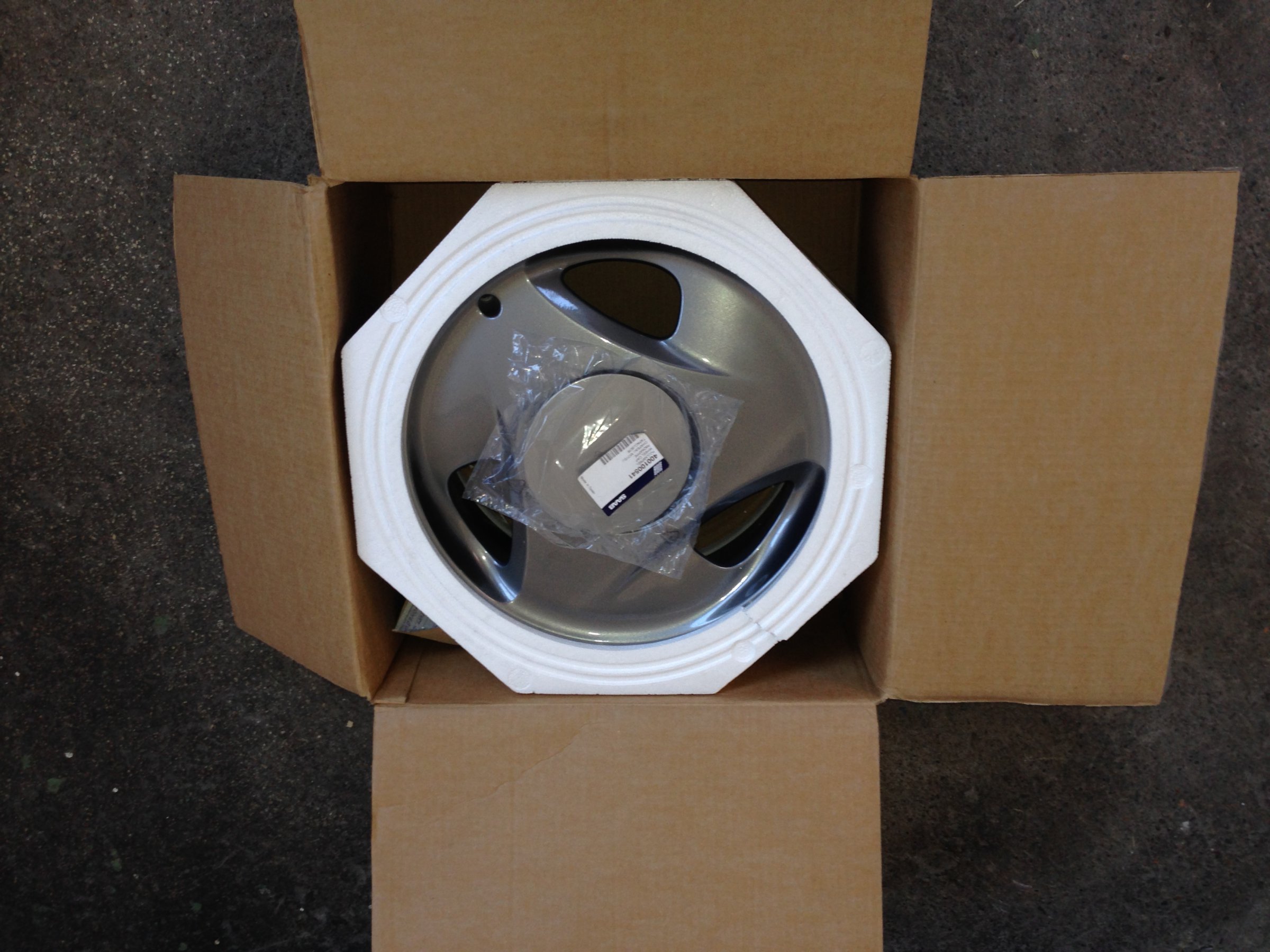

Hier die Originalfarbe bzw. Originalzustand (Super Aero, bicolor).
Grüße006.thumb.JPG.264a37fe375bfd621843f5c89b8371f9.JPG 010.thumb.JPG.1a0bd8a3e58a6ebd8e568cc37babc255.JPG

...der Hüter des verlorenen Schatzes!
Glückskind, da ich die gerne hätte.
Verrätst Du die Teilenummer?
Plural, bitte Plural: Die Dinger sind, wie ja leicht zu sehen ist, laufrichtungsgebunden!
Ist das Silber ('91 - '93), oder Grau (nur '93)?
Silber r/l: Teilenummern 40 04 743 / 40 04 750 & Zubehörnummern 105 124 606 / 105 124 507
Grau r/l: Teilenummern 44 24 644 / 44 24 651 & Zubehörnummern 400 100 525 / 400 100 517
Zur Info: Teilenr. 40 04 750, 44 24 651 (Aufkleber) für links, stehen also beide drauf.
Grüße
Schauen schön aus, Erik. Bin leider immer noch nicht ganz sicher welcher Farbcode nun zum richtigeren Ergebnis führt! 228 Plantana grey met. oder 279 steel grey metallic? Was meint Ihr?

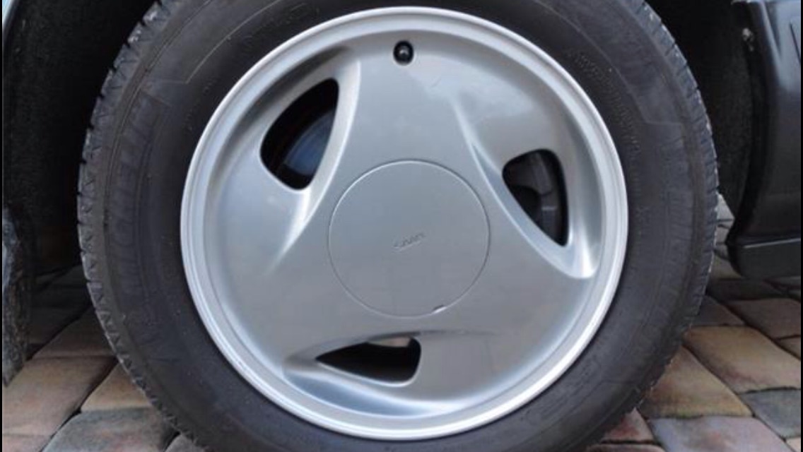

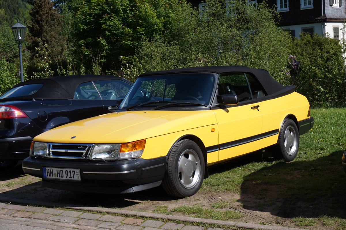

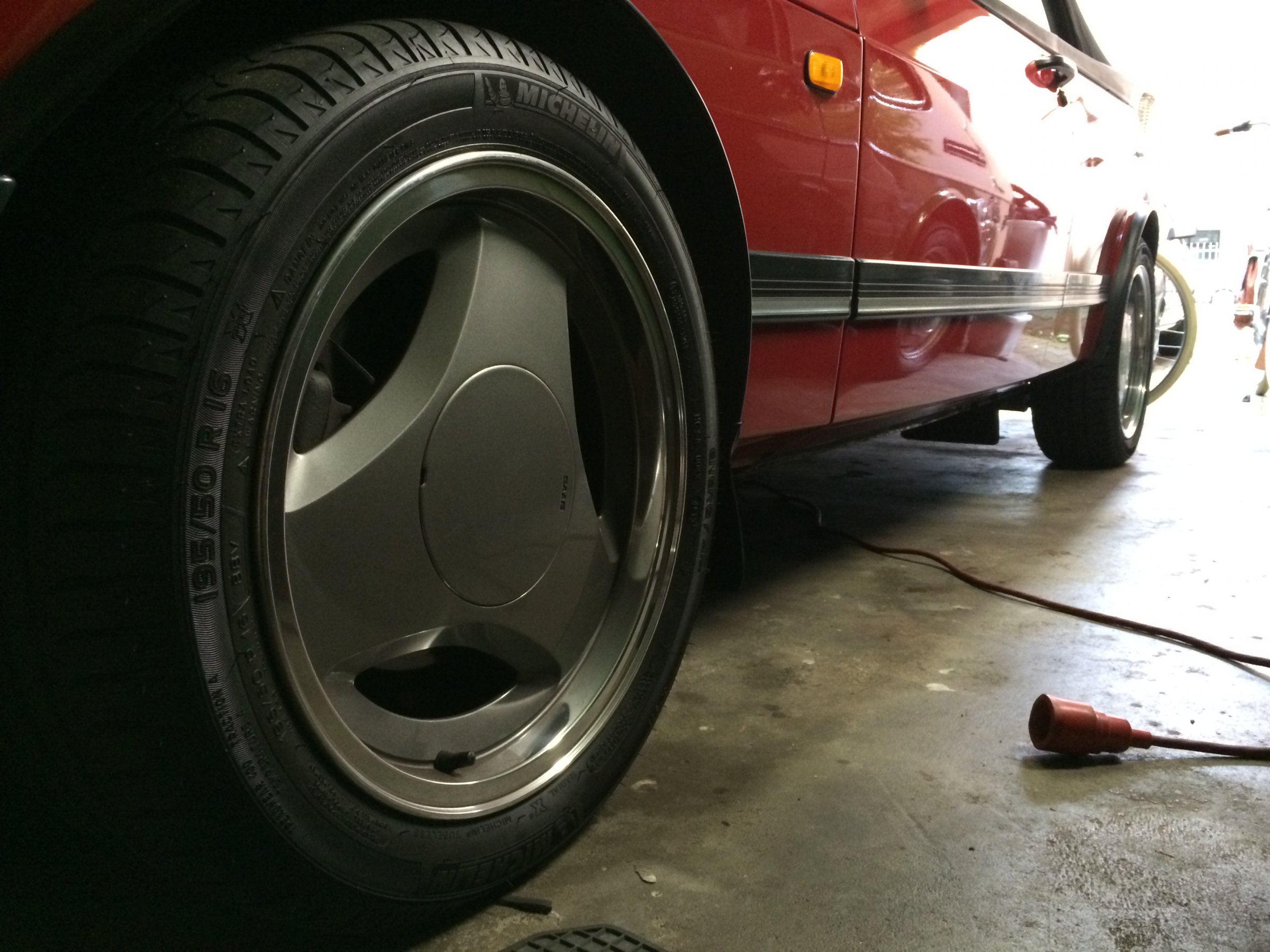

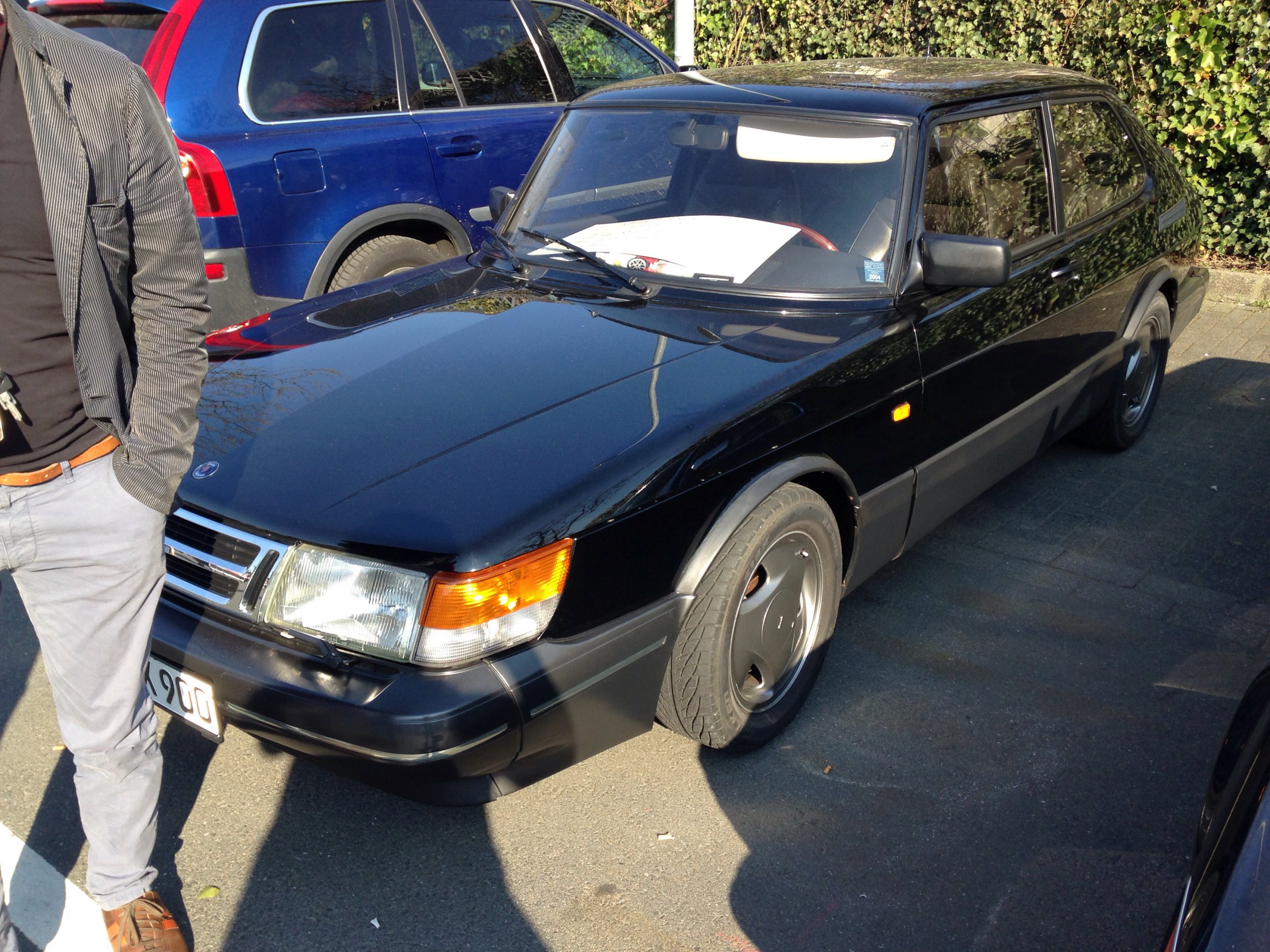

Ich kenne/habe die Felgen auch so wie oben erwähnt mit polierten Rand und grauen Felgenbett.
Hier und da sieht man schon mal farbabweichungen bei dem grau die auf ein nachlackieren rückschließen lassen.
Allerdings habe ich an zwei Wagen schon mal das hier gesehen, wo wirklich NUR die Felgenkannte silber ist. Bei dem schwarzen bin ich mir fast sicher, dass sie nicht nachlackiert sind, da er unter 30.000 km auf der Uhr hat.
Gab es da wirklich Unterschiede ab Werk?
Sind die u.g. ggf. nur von/für den GT?
image.thumb.jpg.a6759a9774faefe3a22ed6c432040f17.jpg image.thumb.jpg.90c13a5f60c65672de92c09fdf40a638.jpg
scheinbar wenn der Rand poliert ist, dunkler Grauton und wenn nicht poliert, dann heller. Ein GT mit 30.000 .... wow!

Es gibt ab Werk 2 Versionen der "Gurkenhobel" für den 900
5,5x15 silber
5,5x15 grau mit poliertem Rand
und für den 9000
6,0x15 silber
Alle anderen Versionen sind nachträglich geändert.
(Unser CV steht zur Zeit z.B. auf 6,0x15 in grau mit poliertem Rand)
Dann frage ich mich warum der uns bekannte 24.000 km GT dann überarbeitete Felgen hat bei der Laufleistung. War wohl für den Winterbetrieb angemeldet. :biggrin:

Ich finde sie trotzdem schön.:top:
Foto zeigt doch Moneglia an der Ligurischen Küste, gell?:cool:
Krass... ja!

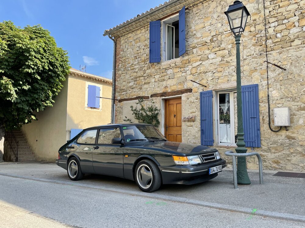

Hallo miteinander,
ich hänge mich hier mal dran. Hat jemand inzwischen Erfahrungen damit sammeln können?
Habe meine im letzten Jahr machen lassen. Der Farbton sei "Anthrazitgrau metallic". Eine original lackierte Felge stand mir als Muster nicht zur Verfügung. Daher habe ich versucht, aus der Erinnerung bzw. anhand diverser Bilder etwas zu finden was meiner Meinung nach dem ähnlich ist und vor allem was mir gefällt.
Gewählt habe ich dann: MiPa B-7-07689.500.
Kommt etwas heller raus als die Planken und dunkler als das Silbergrau. Wie weit es vom Original weg ist vermag ich nicht zu sagen.
