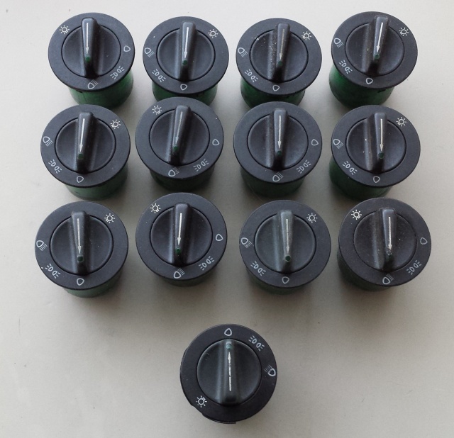

Vielleicht ist hier ein passender Lichtschalter für Dich dabei:
[ATTACH=full]88461[/ATTACH]
:biggrin:
Klarer Fall von Jäger&Sammler
