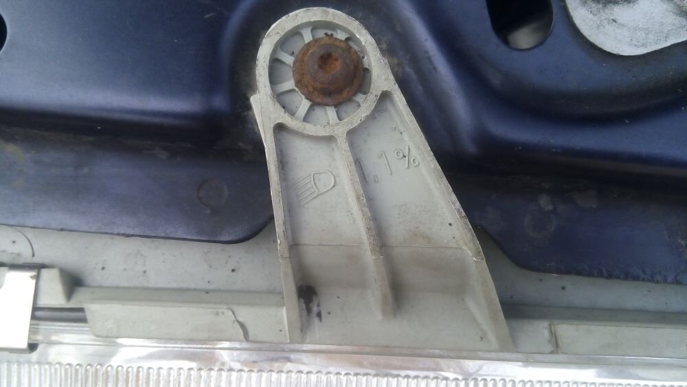

Da ich hier gerade keinen 9-5 zum nachsehen habe hatte ich gehofft, das jemand anderes was schreibt. Ich habe von Saab keine Angabe zu einem Winkel gefunden. Ich finde nur die Angabe, dass man in 7,6m Entfernung die Höhe zur Mitte der Scheinwerfer messen soll, bei Halogen 5cm, bei Xenon 7,5cm. Da das Licht bei Halogen nicht so aus der Mitte kommt wie bei Xenon könnte das bei beiden auf 1% raus. Ich kenne Werte von 1%…1,5%. Deine Promille sind zu wenig.
Also hab bei mir mal geguckt: weit und breit keinen Aufkleber für die Scheinwerfer. Hat auch noch nie irgendjemand moniert. Letztendlich gibt es gesetzliche Vorlagen, wie der Scheinwerfer eingestellt werden muss. (War was mit ebener Fläche/10 Meter/Hell-Dunkel Grenze/Scheinwerfermitte abzüglich x Prozent) Abgesehen davon, steht die Prozentzahl auf dem Scheinwerfer Gehäuse oben drauf.

Zurück zum Thema. Ist die Prägung auch bei den billigen Nachbau Scheinwerfern vorhanden?
Nur wo ist die Grenze? Unseren Kleinbus mit Bremsscheiben mit deutlichem Untermaß frisch von der Prüfung fand ich nicht so witzig.
Ich hab meine nach den Rehbumser im Sommer eingebaut. Die Haltenasen für den Chromgrill waren abgebrochen.
Habe mir welche von Tim gekauft. Kosteten 179 Euro das Stück (glaube, bei Ebay waren die von ihm sogar um 80 Euro teurer) jedenfalls war/ist dort die Prägung drauf.
Preiswertere habe ich nicht gefunden-abgesehen von gebrauchten.
danke für die Antworten und Tipps. Der Hinweis auf das Scheinwerfergehäuse wars... Ich habs schön sauber geputzt. Mal sehen, ob er nochmal meckert :)
