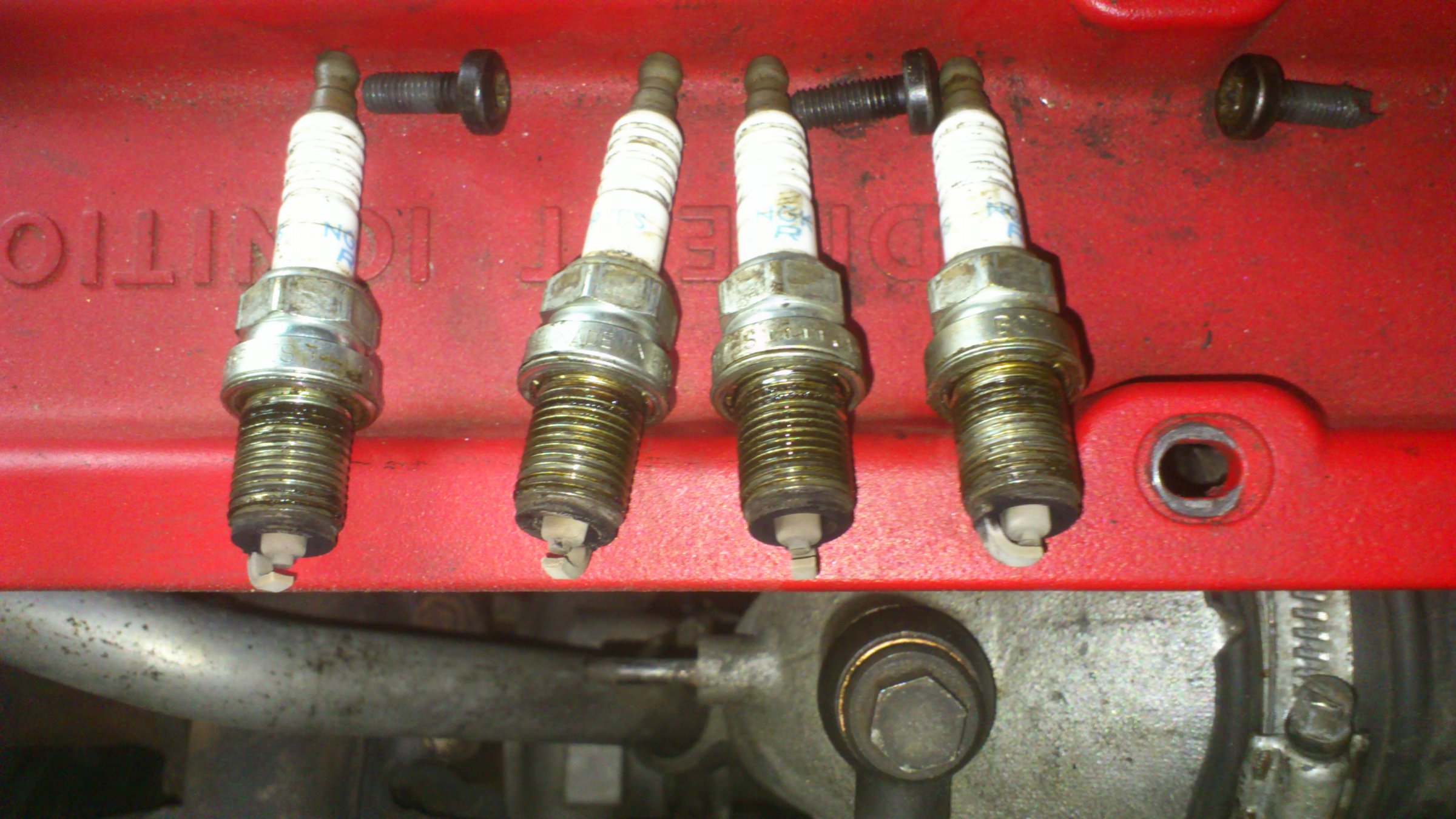

mittlerweile habe ich alles so, das ich behaupten möchte: "es klappt u funktioniert"
noch einige Tage fahren, dann folgen neue Bilder der Kerzen u ein Blick durch das Kerzenloch auf den Kolbenboden.

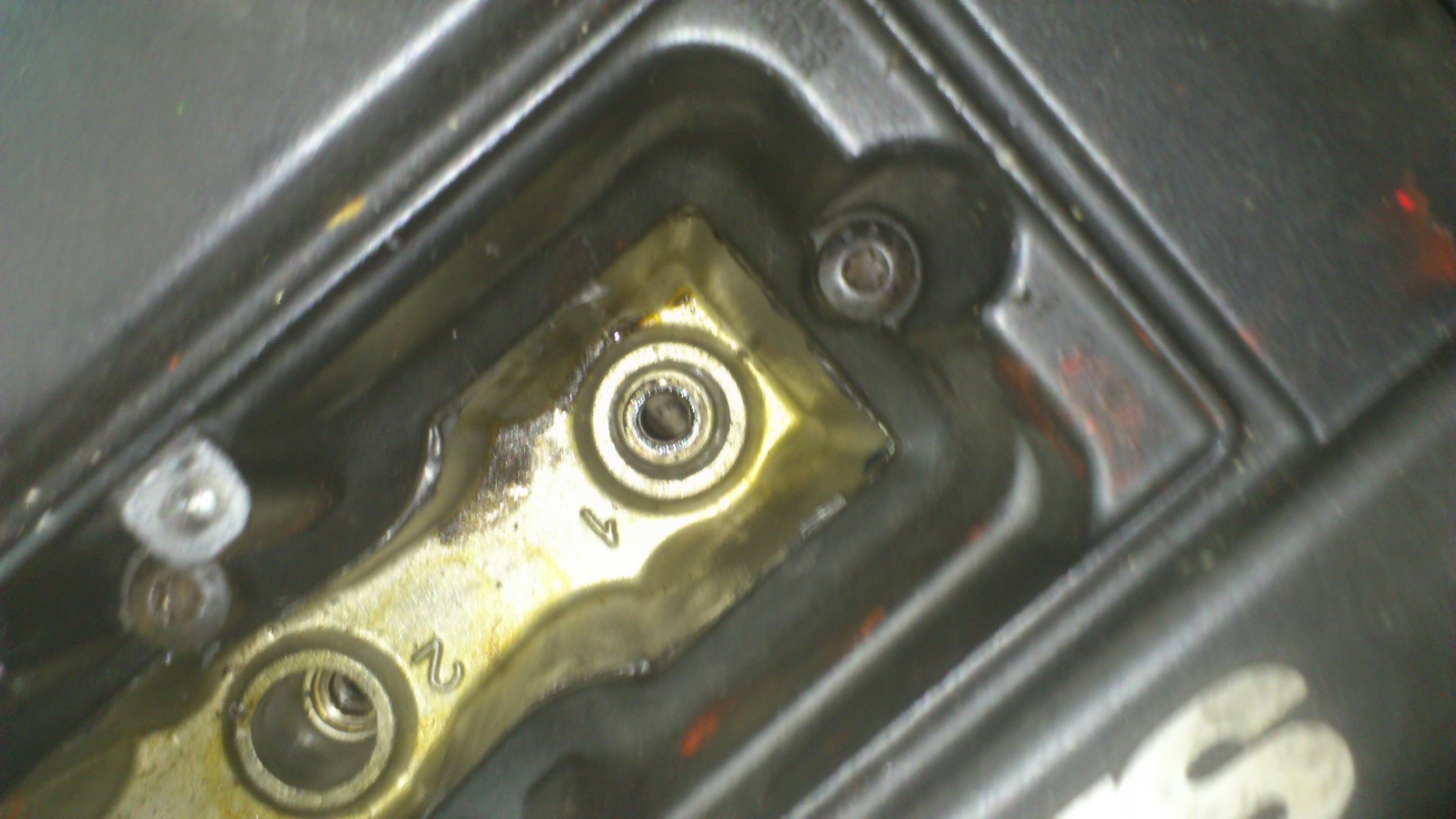

nach 50/50 Landstraße/Ortschaft und nur immer in's M.... Durchschnitt von 12-14l....bei denen ich gewöhnlich nur 8l bräuchte.....macht euch die Mühe u schaut auch durch die Kerzenlöcher..................5 x WI -Tankfüllungen....a3l..
[ATTACH=full]90673[/ATTACH]
Heute ca 9000km weiter.
Was steht da auf dem Kolbenboden?...PM ?
