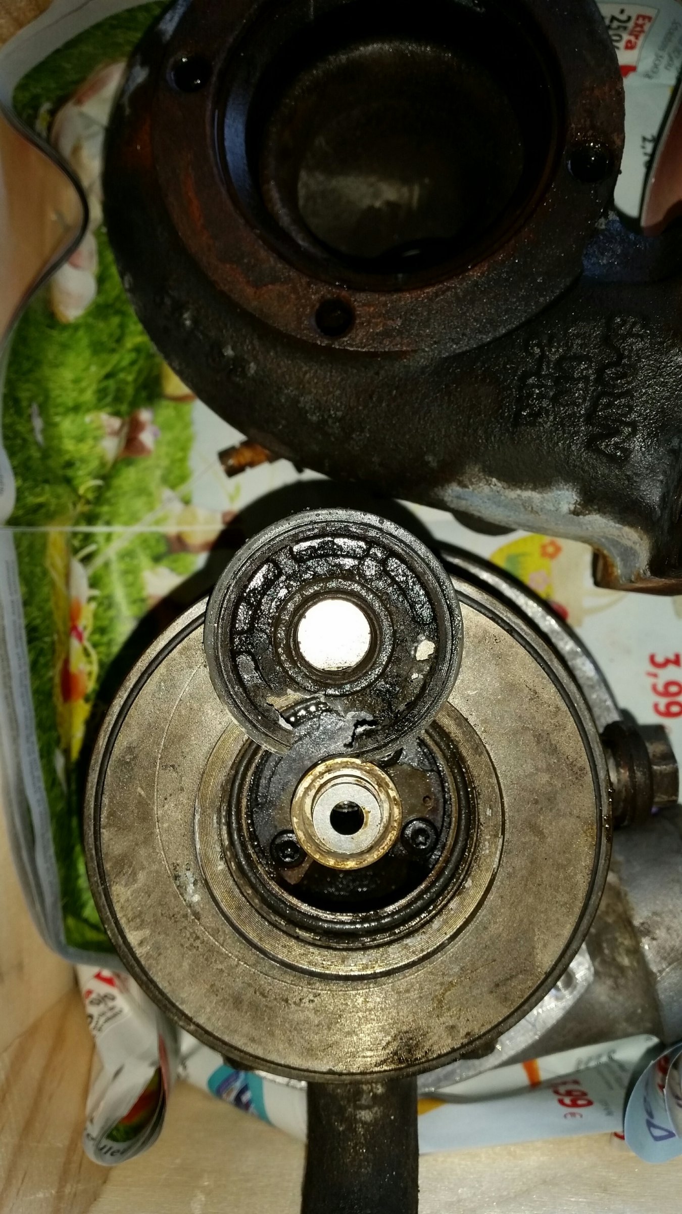

Ist das normal, dass die zwei Gleitlager in dem Austauschset aus Messing (oder vergleichbare Legierung) sind, die Originallager aber nach einem Stahl aussehen (rostfrei).?
Gleitlager aus Stahl :confused:
Ich meinte damit, dass die wie Stahl aussehen.
Magnetisch sind die nicht...
Also silbern....
Und da das verwunderlich ist.....eben meine Frage :tongue:
Das äußere Lager war übrigens auch im Austauschset aus dem (anscheinend) gleichen Material (silbern)......das Ansaugseitige, welches in der Messingscheibe sitzt...und wo die oben gezeigte Aluscheibe drauf kommt.
Würde mir jetzt kein Kopfzerbrechen bereiten.
Z.B. eine Alulegierung oder ein Bronzelager mit Gleitschicht.
Das bedeutet nicht minderwertig, eher das Gegenteil.

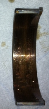

Ein Hauptlager hat ja auch seine besten Tage bereits gesehen, wenn das eigentliche Material sichtbar wirdimg_1384dpo7j.jpg.df20ffabb0864c2938ead7b7c2e06167.jpg :rolleyes:
