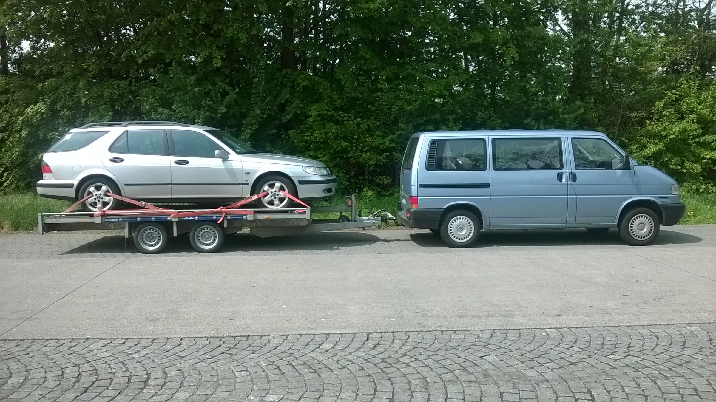

War gestern mit diesem Gespann unterwegs:
Also, der Saab ist hier gelandet und steht auf dem Hof!
