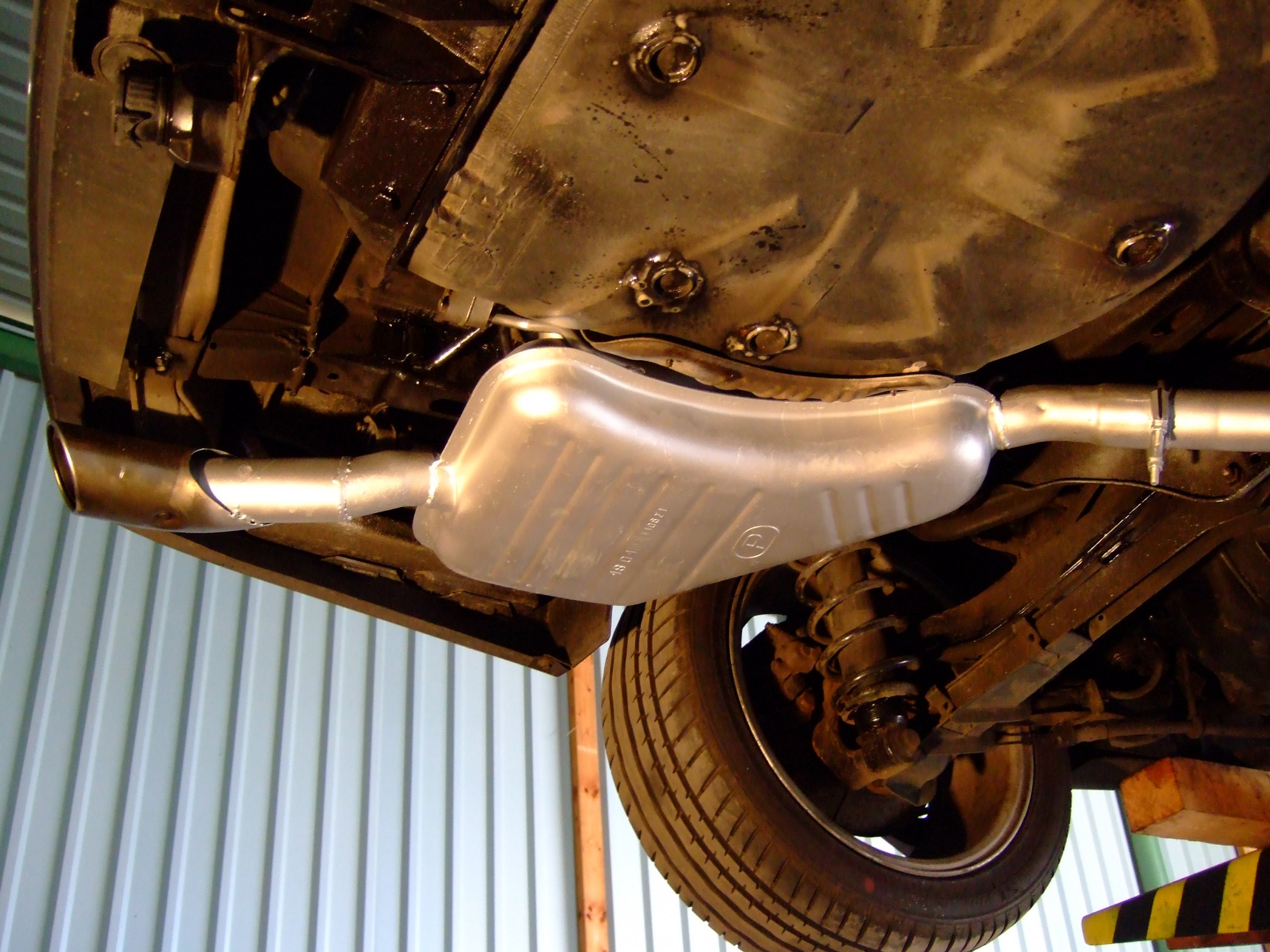

Jau - siehe Foto in #17, komplett einmal mit Aluspray nachbehandelt, Nähte vorher entrostet und 2x behandelt.

Hat bei meinem Aero den Rost nicht verhindert. Und es war kein Billiglack. Gegen schlechte Blechqualität und mieserabele Verarbeitung kommt man nur schlecht an...
zum Bild in 17
das spricht wohl dafür das der Auspuff noch ein paar Jahrhunderte hält !!! Mein Unterboden sieht auch fast so aus!!!
Die Halteklammern an den beiden Aufhängungen würde ich aber noch ergänzen... :cool:
ich würd den ganzen unterboden ergänzen ! ! ! :eek:
[uSER=8777]@Sacit[/uSER]: Wo du wieder so genau hinsiehst! :redface: Nö, warum? Die hab ich schon beim ersten Auspuffwechsel am Cabrio vor mehr als 10 Jahren weggelassen - und noch keinen verloren... :rolleyes:
