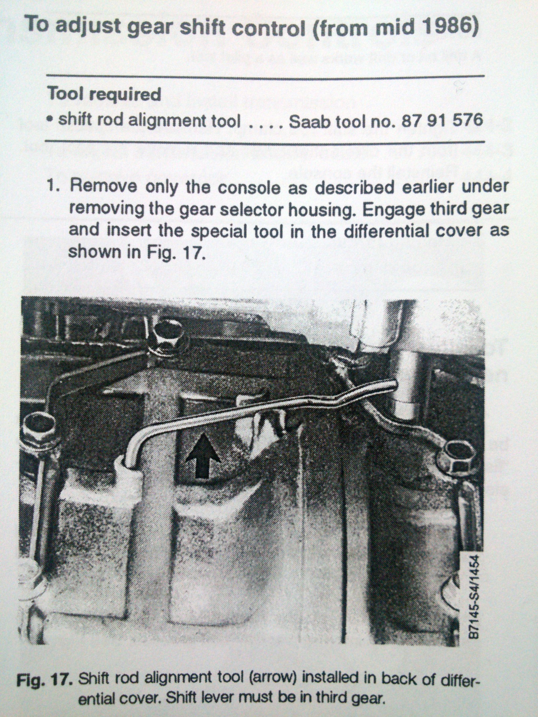

nachdem ich nun meine Rückwärtsgangsperre repariert habe muss nun eingestellt werden. Laut Bentley wird ein Werkzeug benötigt. Ist das nur ein Draht?
Was soll dieser "Draht" bringen der da vom Getriebegehäuse ins Gestänge führt ? Ist der nur einmalig zum einstellen da damit das Gestänge an der richtigen Position sitzt ?
Das dient doch m.W.n. nur der Fixierung für die Schaltlagenzentrierung (extern/intern) nach einem Ausbau/Trennung von Getriebe und Schaltstock. Hattest Du das getrennt? Wenn ja, warum?

Die Justierung geht problemlos ohne diese Justierhilfe, habe ich vor ein paar Wochen erst gemacht.
Der Draht (die Justierhilfe) ist nur vorgesehen um sicherzustellen, dass im Getriebe bei der Justierung der Schaltbetätigung der 3. Gang auch richtig eingelegt ist!
Bei den älteren Getrieben mit außenliegender Zentrierung muss man in den Rückwärtsgang schalten. Da ist so eine Justierhilfe nicht vorgesehen und ebenfalls nicht zwingend nötig.

Ich hatte den Schlossträger ausgebaut incl. Schaltstange (vielleicht geht das auch anders, Ich habe es nicht anders hinbekommen). Nun geht der 2te bzw. 5te Gang nicht rein und muss neu eingestellt werden. Bis 1986 ging das über den Rückwärtsgang. Ab 1986 über den 3ten und eben dieses Werkzeug.
Schaltkonsole, nicht Schlossträger. Der Schlossträger ist die vordere Verbindung der Kotflügel… Hattest Du vorher den 3.Gang eingelegt? Wenn ja, kannst Du so verbinden...
Wenn sich das Getriebe nicht richtig schalten lässt, wurde die Einstellung nicht präzise genug vorgenommen.
Bei (im Getriebe) eingelegtem 3. Gang und gelöster Schaltstange muss der 6mm-Bohrer (oder Justierstift) in den beiden Justieröffnungen vor dem Schalthebel ohne Spannung leicht beweglich sein. Man muss nur sicherstellen, dass der 3. Gang im Getriebe auch wirklich eingelegt ist. Das geht auch ohne diesen "Draht".
Dann die Schaltstange festziehen - das ist eigentlich kein Hexenwerk.

bringe das nochmal hoch und stehe gerade genau vor der gleichen Situation wie der TE. Muss ich das überhaupt machen oder reicht der fluchtende Stift vor dem Schalthebel?
EDIT: hat sich erledigt. Ich hatte das falsch verstanden, man schiebt das nicht durch ein Loch im Deckel sondern benutzt die beiden Führungszapfen und schiebt dann das Tool on das Loch im Gestänge. Bei geht es gerade so nur etwas rein, um es top zu machen, müsste ich das Gestänge minimal verdrehen. Soll ich?
