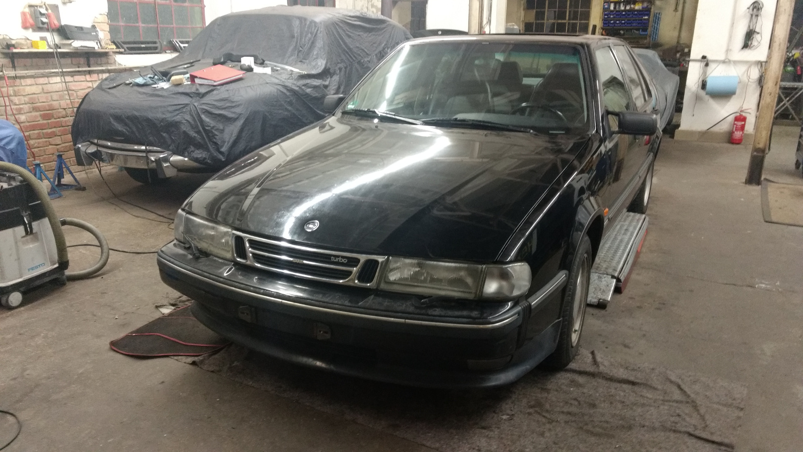

Wie im letzten Beitrag bereits erwähnt, war der Zustand von meinem grünen 9000 nicht ganz TÜV-Konform, genauer gesagt: Erhebliche Mängel. Schade eigentlich, denn dieses Auto war sehr angenehm zu fahren, gerade mit der Kombination 2.3T und Automatik. Beim nächsten Stammtisch bot mir ein bekanntes Forenmitglied an, dieses Auto genauer zu untersuchen und sich noch einmal selbst ein Bild davon zu machen. Kurz darauf kam dann die Diagnose: Besser nicht. Schweller auf der gesamten Länge durch. Allerdings wurde mir in diesem Zuge ein unschlagbar gutes Angebot gemacht, zu dem ich eigentlich nicht nein sagen konnte: "Ich werde demnächst zwei 9000er abholen, einer davon war eigentlich ein Schlachter, aber der ist soweit ich weiß noch relativ gut beieinander, den könnten wir für dich herrichten". Wenig später kam dann die Begutachtung von diesem Auto. Kurz überlegt, wenig später die Zusage gegeben und Teile dafür bestellt. Die Restauration zog sich dann über 2 Wochen, gefühlt wurde jede freie Minute darin investiert, bis das Auto vorgestern beim TÜV vorgeführt wurde und gestern Abend schon beim Karlsruher Stammtisch zu sehen war.
Die Summe der auf der Straße befindlichen 9000er ist damit von meiner Seite aus identisch geblieben.

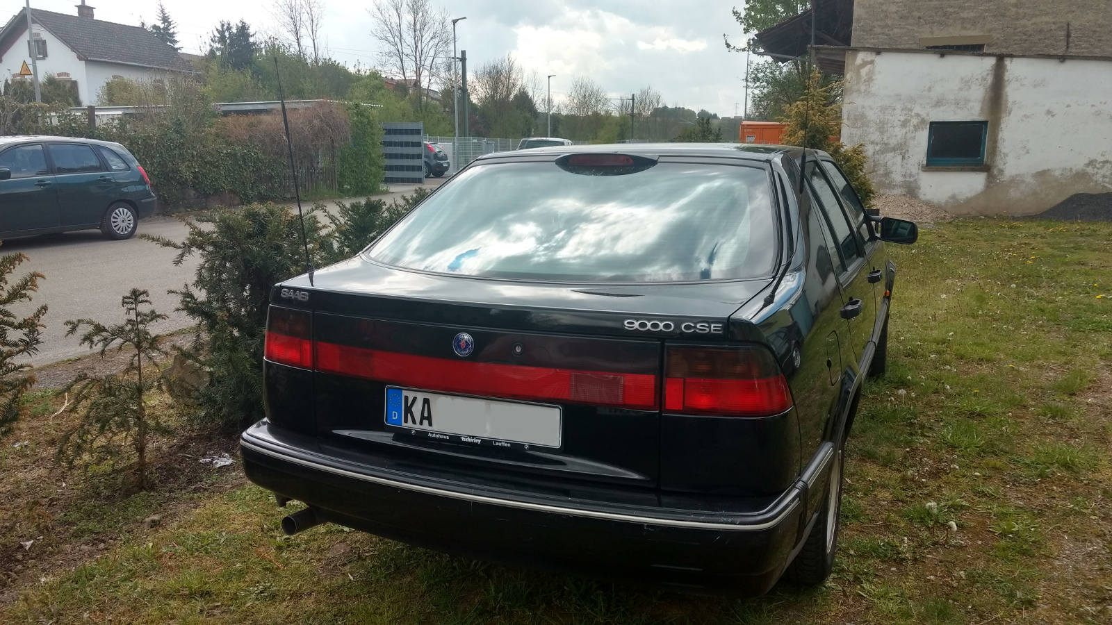

Darf ich vorstellen?
Die Schwarze Limo.
9000 CSE 2.3t, Schaltgetriebe
SKR-Steuergerät, Leistungstechnisch ähnlich wie ein Aero
etwa 295000km (und damit das Auto, mit der geringsten Laufleistung, was ich bisher mein Eigen nennen durfte)
Jetzt in 4. Hand laut Brief
Sehr angenehm zu fahren.
Leider habe ich noch kein Bild von vorne im endgültigen Zustand, aber das hier kommt dem relativ nahe (wurde noch sauber gemacht, poliert und es gab ein neues Emblem für die Haube):
Zwei Antennen, von denen jedoch nur eine angeschlossen ist..

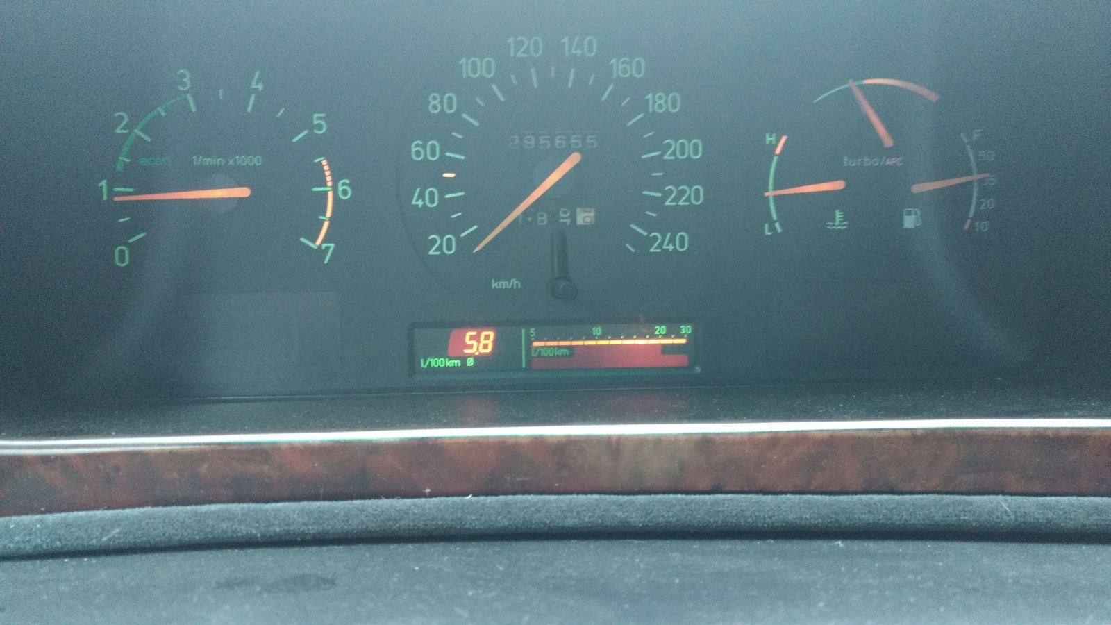

Fährt sich sehr angenehm und braucht dank Schaltgetriebe und langer Übersetzung unverschämt wenig Benzin, sodass ich mich langsam fragen könnte, warum es den Selbstzündermotor noch gibt:
Dieses Bild entstand nicht auf dem Prüfstand, sondern im realen Betrieb!

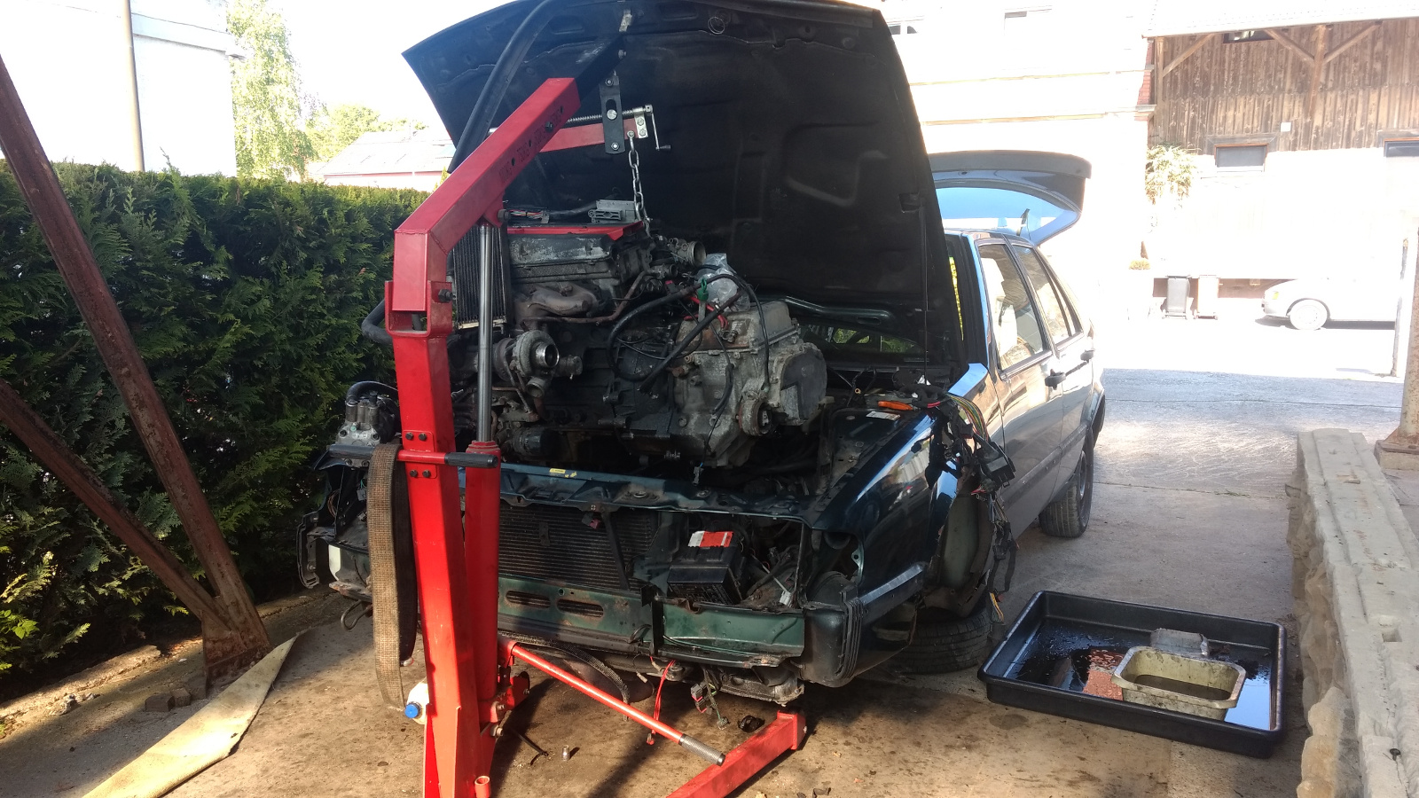

Das grüne Auto hat einiges an Teilen für das schwarze Auto spendiert. Schlussendlich wurde alles, was man noch brauchen kann, ausgebaut, stellvertretend dafür ein Bild vom Ausbau des Antriebsaggregates:

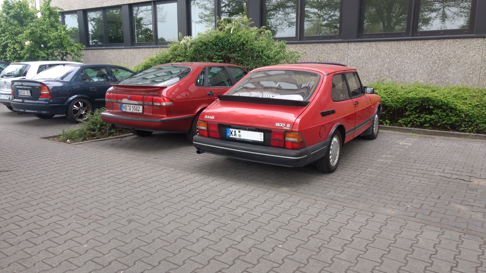

Das rote Auto hat auch inzwischen seine Saisoneröffnung erfahren, macht immer noch sehr viel Spaß. Die Erste Fahrt war wie das Gefühl nach einer langen Reise wieder zurück zu kommen...

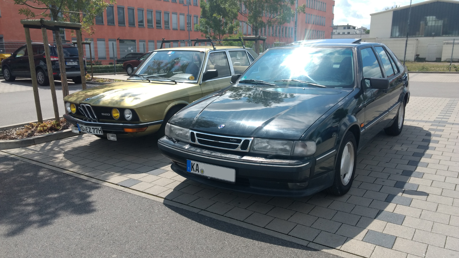

Auch bot sich die Gelegenheit, dieses Auto neben seinem Nachfolger in (näherungsweise) passendem Farbton abzulichten:
Einfach klasse. Der 902 gehört übrigens einem meiner Dozenten...

... ein bekanntes Forenmitglied ...
Bereits das erste Bild läßt keinerlei Zweifel aufkommen, wen Du damit meinst. :hello:
Und der Doppel-Vierer scheint ja schon wieder recht gut zusammen gebaut zu sein. :top:
Da ist er mit drauf [mention=8925]TM900[/mention]
Du meinst den hinter dem alten 900er?:cool:
Tobias, Dein Einsatz für den Schwarzen ist garnicht hoch genug einzuschätzen. Gut gemacht,
Genau, deshalb ja auch MIT drauf :)

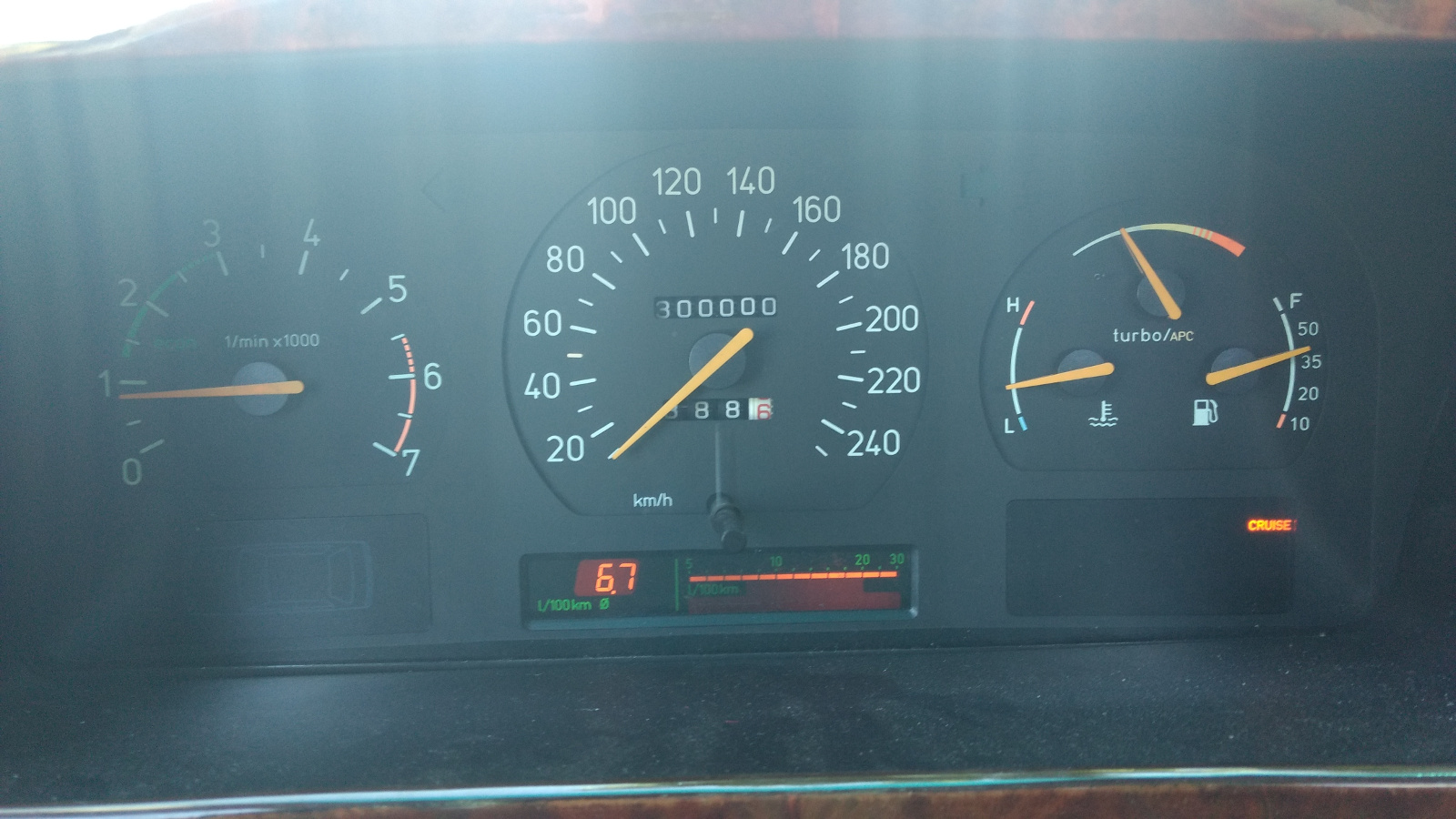

Der Verbrauch ist auch dieses Mal nicht geschönt. Real sind es etwa 7,3L/100km. Und was soll ich sagen? Ich bin immer noch hellauf begeistert von diesem Auto. Auch wenn ich der Automatik jedes mal gedenke, wenn ich im Stau stehe, bei über 90% der Kilometer ist sowieso der 5. Gang eingelegt, der Unterschied ist also gering. Wohlan, auf die nächsten 300000!

... und die schwarze Limousine fährt immer noch. Morgen sind es auf den Tag genau 5 Monate, seitdem die 300000 auf dem Kilometerzähler stand.

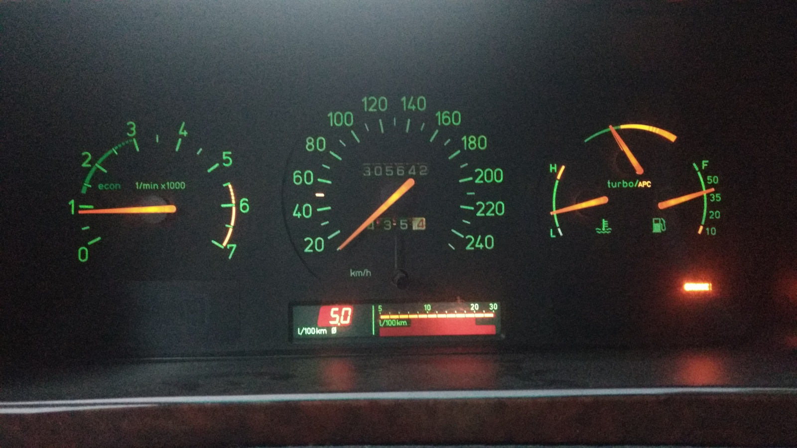

Auf eine jener Autobahnfahrten hat sich auch der Bordcomputer automatisch zurück gesetzt. Wenn man es drauf ankommen lässt, kann man auch ein solches Bild erhalten:
Zugegeben: Sonderlich repräsentativ ist das nicht. Die Geschwindigkeit wurde möglichst Konstant gehalten, bei einem Mittelwert von etwa 80-90km/h. Ich wollte eigentlich nur herausfinden, was die Anzeige denn als Minimum kennt... In den Meisten Fällen zeigt sie einen Wert unter 7 Litern an (aktuell 6,7), ein Wert, mit dem man höchst zufrieden sein kann. Der Realverbrauch liegt etwa bei 7,3L/100km, gemittelt über sämtliche Tankfüllungen.

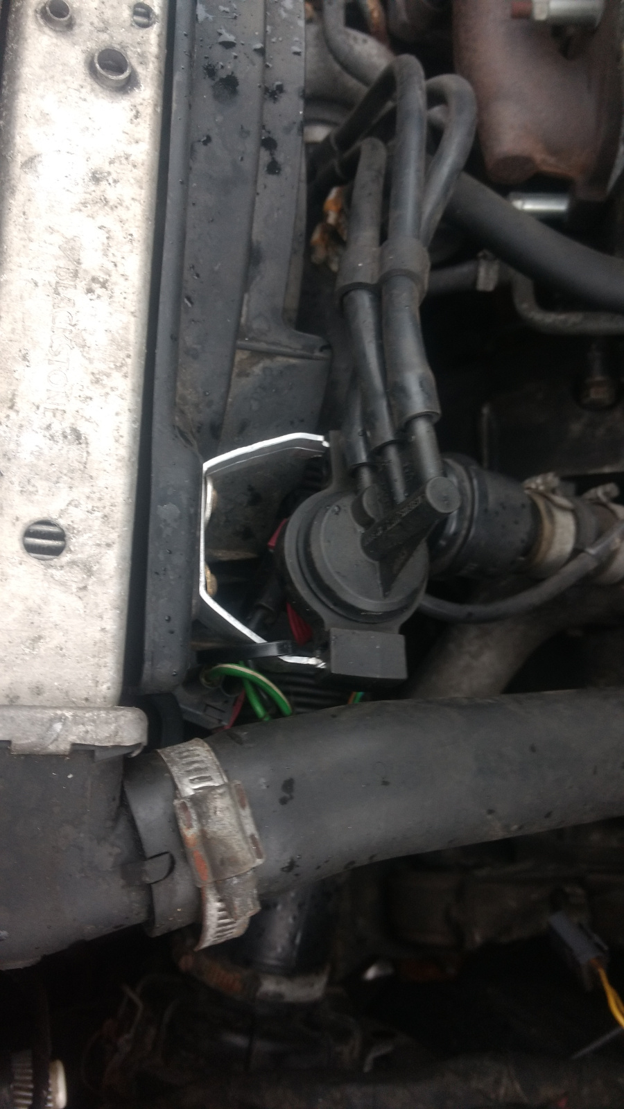

In jüngster Vergangenheit erhielt die schwarze Limousine noch ein Upgrade auf ein T7-Ventil, da die Regelung mit dem T5-Ventil nicht zufriedenstellend gearbeitet hat (Symptom: Fuel-Cut). Dafür wurde ein neues Steuergerät verbaut, auf dem ein Stage 1 Mapping von der T5-Suite abgelegt wurde. Die Hardwareänderungen halten sich in engen Grenzen: Pin anheben, Brücke Einlöten, Adapterleitung von T5-Stecker auf T7-Ventil, Halterung für das T7-Ventil. Vielen Dank an dieser Stelle an Stefan (Aeroflott), dass das so einfach machbar war!
Die Halterung entstand aus einem Alu-Streifen von ca. 15mm Breite. Erhältlich in jedem Baumarkt...
