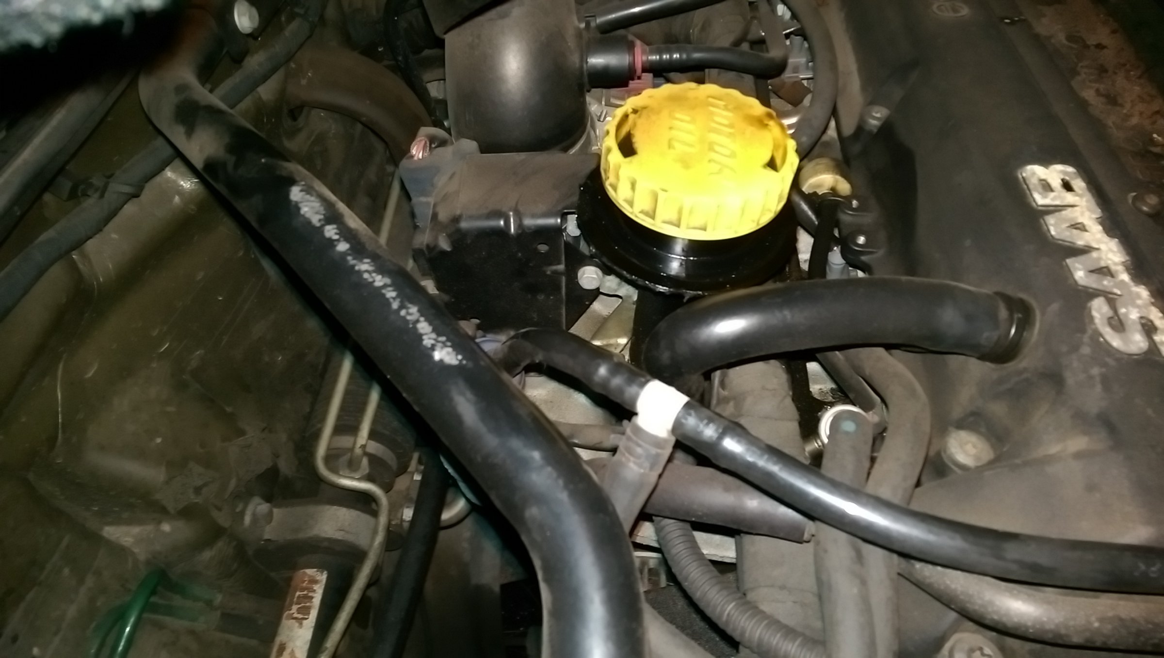

Das T-Stück ist gemeint, und nein, keiner der sichtbaren Schläuche ist transparent:

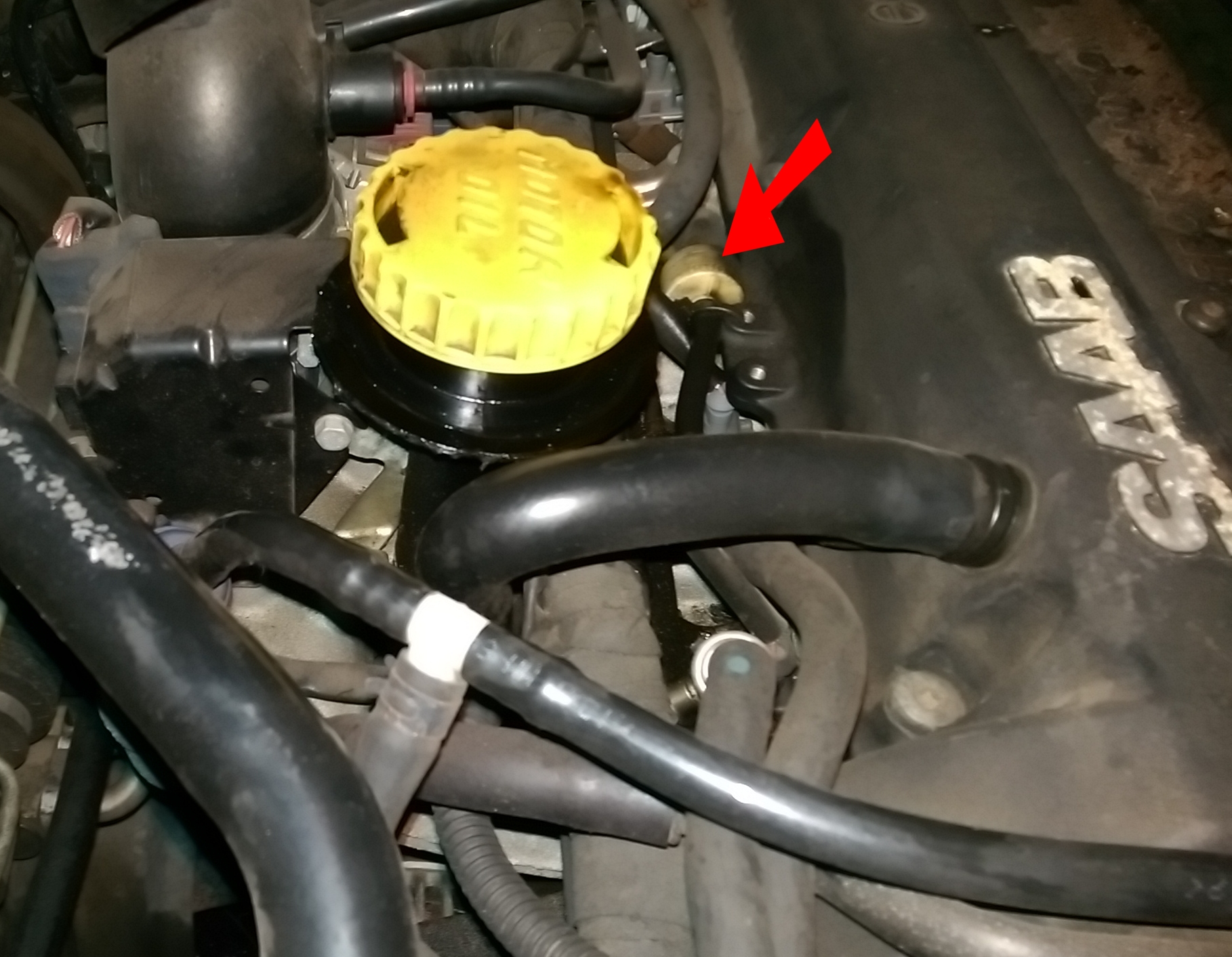

Wenn das Auto dann in der Werkstatt ist, neben der Ölwanneninspektion auch alle Ventile der KGE und der Tankentlüftung prüfen und ggf. ersetzen lassen, insbesondere das kleine weiße "Nr. 3":
