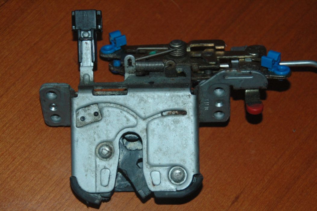

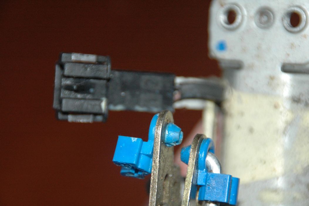

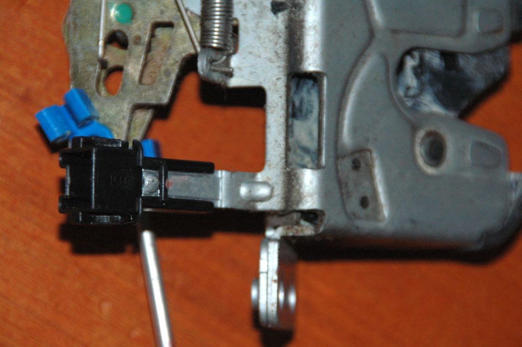

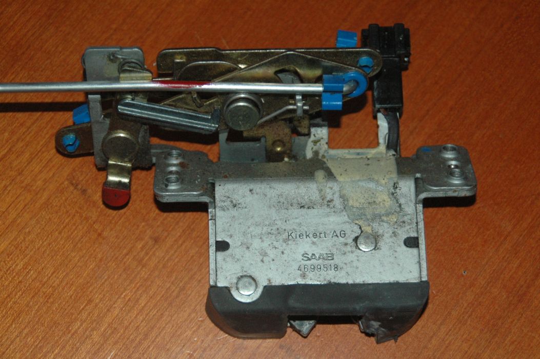

Jetzt habe ich allerdings das nächste Problem: Im Gegensatz zur Limousine, wo der Microschalter offensichtlich außen am Schloss angebracht und zugänglich ist ( habe ein diesbezügliches Foto in der Bucht gefunden ), scheint er beim Kombi irgendwo innen verbaut zu sein. Und ich finde nicht die geringste Möglichkeit, das Schloss zu öffnen. Scheint alles massiv vernietet zu sein :confused:.
Ich habe mal Fotos von den guten Stück gemacht. Vielleicht hat ja von Euch jemand eine Idee???
Der Stecker ist schön zu sehen, ebenfalls die beiden Kabel, die ins Innere des Schlosses führen. Aber dann???
Habe leider auch mit der Suchfunktion keine entsprechenden Beiträge zur Lösung des Problems finden können.
Was nun? Als letzte Möglichkeit würde ich mir wohl einen externen manuellen Schalter einbauen, was aber natürlich das Risiko in sich birgt, dass man den dann vergisst abzuschalten, aber immer noch besser als ewige Dunkelheit..
Wäre für jeden Tipp äußerst dankbar!

Schloss tauschen. Die Lampen gehen nach ca. 30min aus, selbst wenn man einen manuellen Schalter einbaut.

Neues Heckklappenschloss ist zwar bei Skandix gelistet ( über 200,- Euro ) aber ohnehin nicht lieferbar...

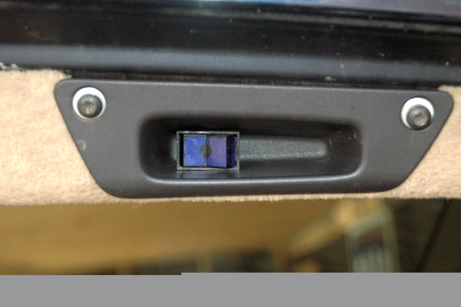

Daher habe ich jetzt das alte wieder eingebaut, das Kabel zum Schalter rüber zur Griffmulde gelegt und in die hinein einen manuellen Schalter gebaut. Sieht man nur, wenn man direkt in die Griffmulde hineinschaut und funktioniert einwandfrei...

Aufbohren kam nicht in Frage, denn schlimmstenfalls hätte ich dann die Teile des Schlosses zwanglos in der Gegend verteilt gehabt und das Auto wäre eine Immobilie.
Auch ein gebrauchtes Ersatzteil ist keine Option. Wer sagt, dass da der Schalter nicht ebenso bereits den Geist aufgegeben hat?
Mit meiner Lösung kann ich gut leben und sollte mir wirklich mal ein nachweislich gutes Schloss unterkommen, brauche ich ja nur den Stecker vom externen Schalter abziehen und wieder ans neue Schloss anstecken...
