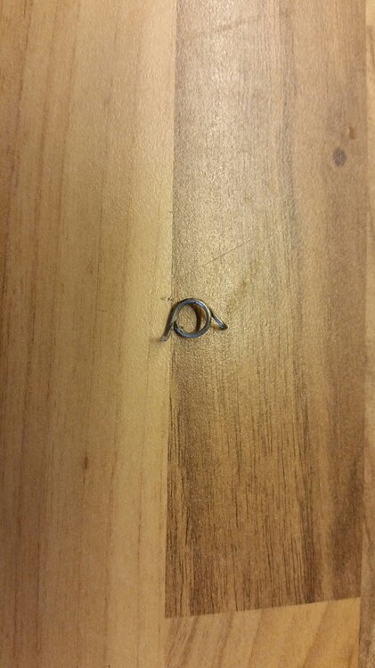

Anbei:

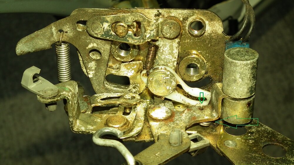

Ist eine kleine Feder, direkt im Schloss.
Sieht und erkennt man recht gut, wenn man ein funktionierendes auf der Werkbank hat.
Ist völlig unabhängig von der ZV. Hatte ich vor nicht all zu langer Zeit, wenn ich mich recht entsinne, bei Frauchens Anni an der Beifahrertüre.
Da hilft nur ein Schlosstausch, da es die Feder meines Wissens nicht einzeln gibt.
eine Zugefeder, quer zur Fahrrichtung, Durchmesser ca. 3mm und 20mm lang ?
die ist drin und funktioniert
müssen wir wohl nochmal ausbauen und fotografieren

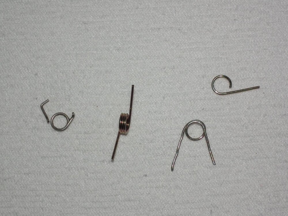

Nein, keine Zugfeder, das Ding nennt sich "Schenkelfeder", die den Verriegelungsknopf jeweils in der oberen bzw. unteren Stellung festhält.
Direkt im Schloss, eher nur im ausgebauten Zustand erkennbar.
Danke, es ist sehr hilfreich, wenn man weiß, wonach man suchen muß.
Gestern die linke Seite ausgebaut und die Feder gefunden :top:
Auf der rechten Seite mit den Fingerspitzen gefühlt und auch die Feder ertastet.
Diese scheint lose zu sein - evtl. ausgehakt :confused:
Da schaun wir heute nochmals.

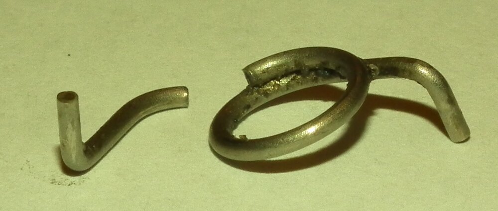

Würde ich Dir wünschen, tippe aber nach bisher zweimaligem Fehler dieser Art leider auf eine gebrochene Feder.
