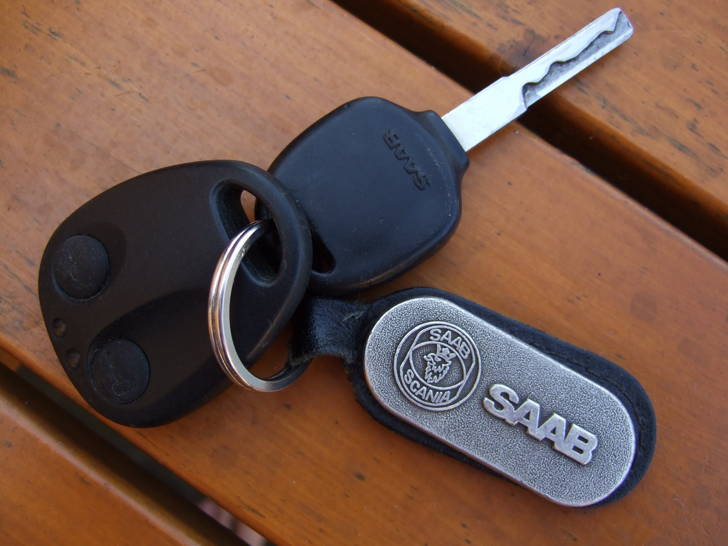

@TE: Frosch - wir reden doch von so einem:
2006_0923_142336.thumb.jpg.8f3ea67af12d5547fbe0d67e7d55b670.jpg ?!

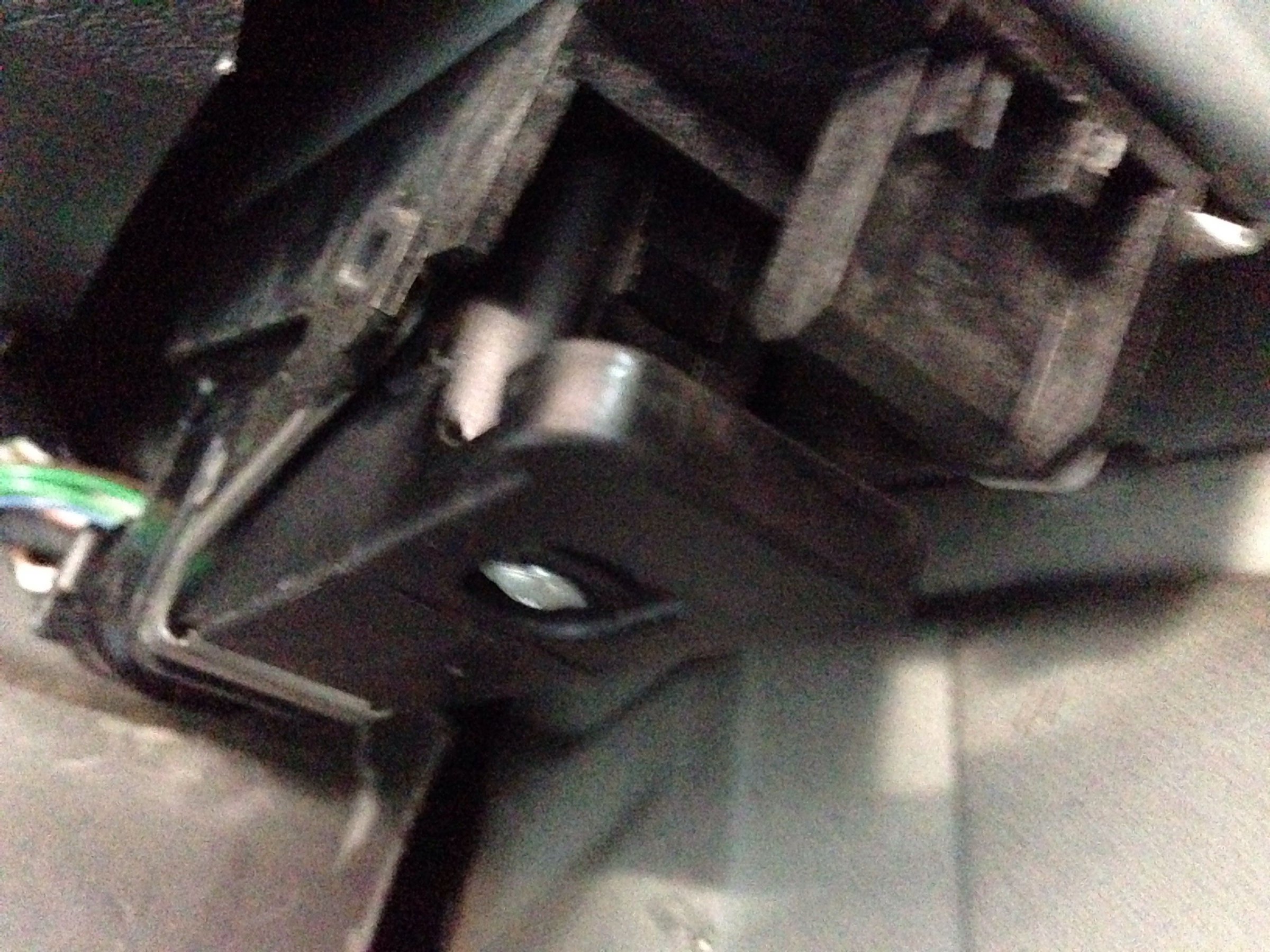

Ja, das auf dem Foto ist der Anschluss des Motorsteuergerätes
und ein stückchen weiter runter ist ein weiteres kleines in schwarz mit der aufschrift kickert...ist für die ZV.
Ok, könnte das auch defekt sein?
