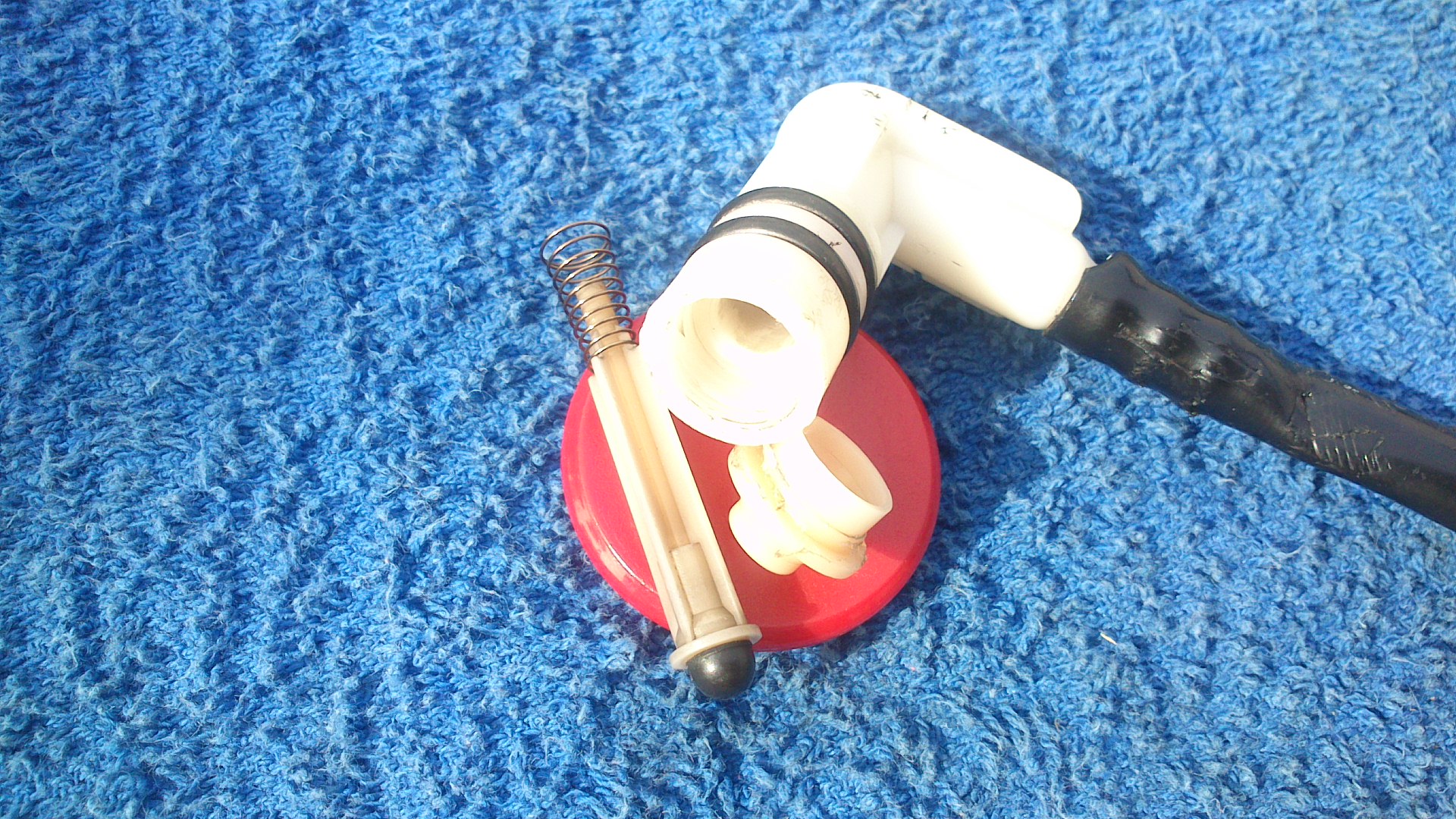

Folgendes Problem, mein Rückschlagventil hält den Benzindruck nicht mehr, bei skandix gibt es den Kegel auch einzeln , kann man den so einfach wechseln? ohne das komplette Ventil tauschen zu müssen?

"Einfach" scheint nicht der Fall zu sein, die Leitung ist aufgeschrumpft.
Ich hab das gleiche Problem am 900 und zunächst versucht mit Kleben den Tausch zu vermeiden.
Letztlich läuft es auf den Tausch raus: Vorsichtig erwärmen etc. oder knapp abschneiden. Im Notfall muß man dann wohl den ganzen Leitungs-Kram bis zum Benzinfilter tauschen.
Obwohl das im Orginal auch nur geklebt sein mußte. Reibschweißen kann ich mir wegen der Kugel nicht so ganz vorstellen.
Da man immer ein Muster zum zerlegen haben sollte, hab ich das mal getan.

bei mir haben wir das so gemacht:
- Ventil abgeschnitten
- passende Stahlhülse in den schwarzen Kunststoffschlauch
- dann 10cm Benzinleitung mit Gewebe draufgesteckt
- 2 Schellen draufgeschoben
- auf das andere Ende des Gewebeschlauchs das Ventil
- Schellen angezogen
- Ventil in die Abdeckung des Benzinpumpengehäuses
funktioniert seit einigen Jahren
