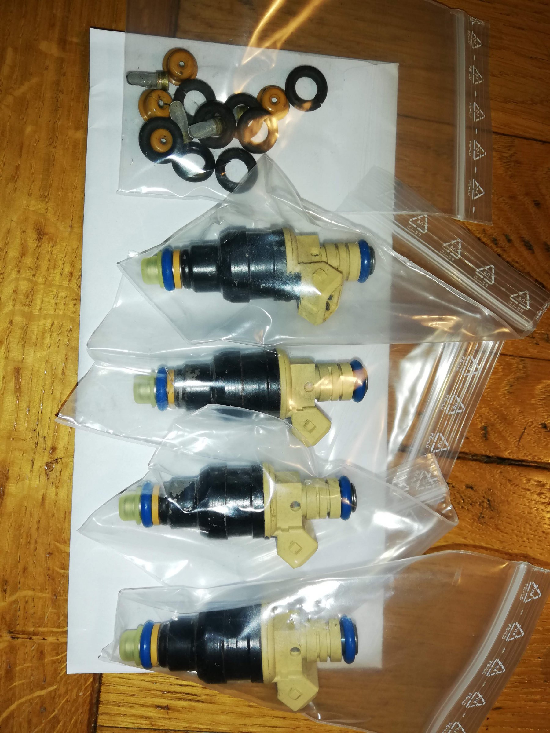

Guten Abend an alle,
Ich habe nun meine Einspritzdüsen bei Innoteco aufbereiten lassen. Die Abwickung hat sehr gut geklappt. Beratung und Besprechung der Arbeiten am Telefon.
Die Düsen sind zunächst geprüft worden. Sprühbild und Menge zueinander. Gereinigt und neue Kappen, Dichtungen und Siebe montiert. Dann wiederum geprüft.
Kosten: 119 € inkl. Versandkosten.
Das Ruckeln im Teillastbetrieb ist nun weg. Der Motor läuft ruhiger.
Aber das Problem das ich gehofft hatte abzustellen existiert immer noch. Es lag also nicht an den Düsen. Aber zu diesem Thema eröffne ich lieber einen anderen thread.
Schönen Abend.
