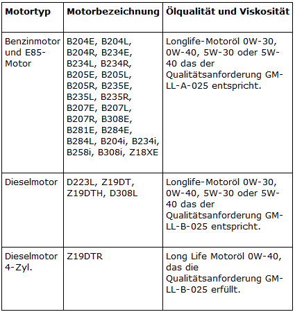

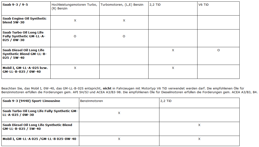

Die Empfehlung des Herstellers:
X = Niedrigste Anforderung
O = Empfehlung
Bei den Saab Motoren kann man scheinbar nicht viel falsch machen. :rolleyes:

Interessant finde ich, dass sich WIS und Betriebsanleitung unterscheiden. Ich kann mir das aber durchaus so erklären, dass das WIS regelmäßig auf die neue Ölentwicklung angepasst wird. Im MY01 oder 02 waren diese ganzen 0W30, 5W30 Longlife Öle wohl noch keine Thema. Aber von Longlife Wechselintervallen können Saabfahrer ja ein Liedchen singen...:rolleyes:

Ich krieg' die Tür nicht zu, was hat Saab bloß im Laufe der Zeit für ein Chaos in den Ölvorgaben! Kein Wunder dass alle verunsichert sind. Hier übrigens der Auszug aus dem 2010er WIS.
Stimmt auch nicht mehr mit meiner 2004er Bedienungsanleitung des 9-5 überein. Ist irgendwie weniger differenziert als frühere Angaben. Klingt ein wenig nach "Egal welcher Motor - nehmt doch was ihr wollt" (die GM-LL-A/B-025 ist jetzt nicht die strengste...)
Im Anhang in #26 wird ausdrücklich ein 0W-30 nach GM-LL-A-025 empfohlen. 30er Heißviskosität und ein HTHS-Wert lediglich von max. 2,9! Das wäre das Letzte, was ich in meinen Motor kippen würde. Solche Öle haben zu VW Longlife-I-Zeiten so manchen Motor gekillt. Neueste Longlife-Entwicklungen haben auch wieder niedrige HTHS-Werte, die funktionieren trotzdem. Aber GM-LL-A-025 ist alt. Heute aktuell wäre dexos2.
Und hat irgend jemand schon einmal diese ominöse Mobil 1 0W-40 nach GM-LL-A-025 gesehen? Ich nicht, auch eine Internetrecherche brachte kein Ergebnis hervor. Das New Life erfüllt nicht diese Norm - geht nicht, denn das hat einen HTHS-Wert >3,5
