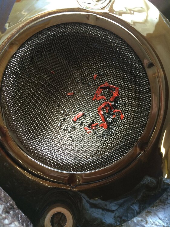

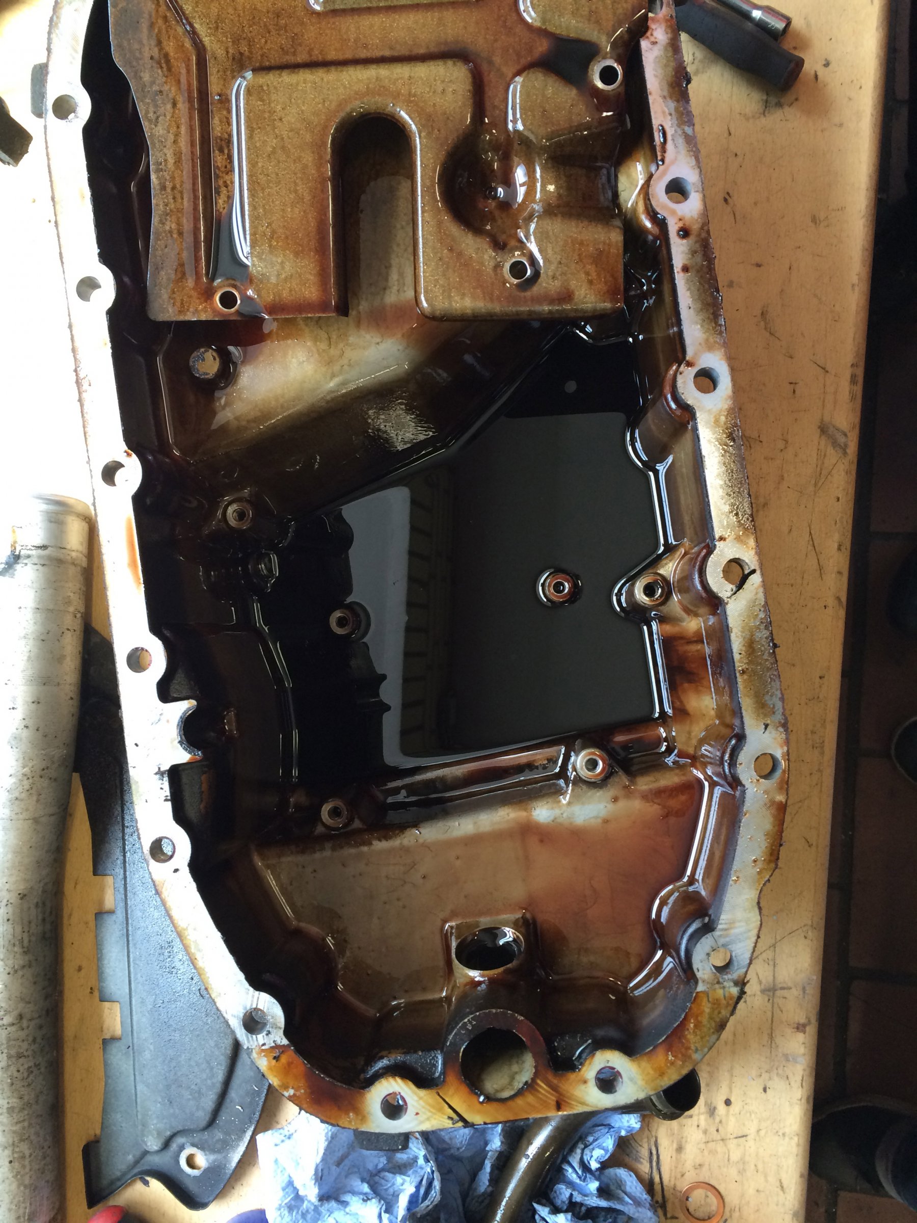

Nr. 1 ist der 99er. Befund: Ölschlamm und verschmutztes Sieb wie zu erwarten.

Sieht bis auf die Rückstände der Dichtmasse so schlecht gar nicht aus. War die Wanne schon einmal demontiert?
Nee, war sie noch nie. 123.000 Meilen hat er runter. Fand das Ergebnis auch ok.
Das Ergebnis ist super. Außer den blöden Dichtungsresten, die eigentlich nichts da zu suchen haben, ist das Sieb doch topp frei.

Wanne und Sieb sehen bis auf die Dichtungsreste Top aus, da ist überhaupt kein Ölschlamm und höchsten ein paar Ölkohlebröckchen.

Wanne sieht Tiptop aus; meine hatte einen etwas stärkeren "Honigton" bei ca.130.000km, 5W-30 (Vorbesitzer).

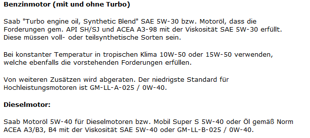

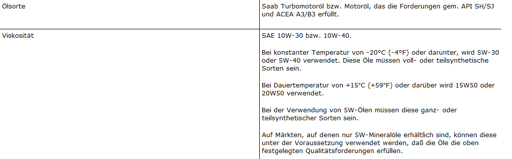

Bin zwar nicht der Onkel, aber das habe ich im WIS dazu gefunden, einmal für 1998, das zweite für 2002.........
