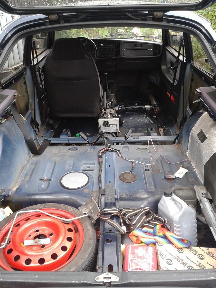

Korrossion Kofferraum
Suffix Karrosserie fehlt erst mal :-)
Nachdem der 16S nun ein gutes Jahr bei mir ist, ist das Dingen technisch über den Berg.
Konservierung hatte ich zeitnah gemacht.

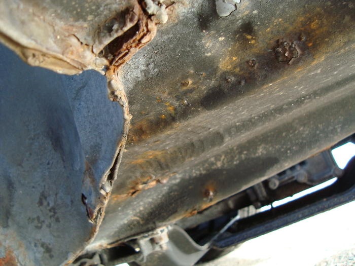

Gefallen tut mir allerdings langfristig nicht der "Übergang" Reserveradmulde zum Radhaus.
Sehe ich das richtig, Radhausverkleidung raus nehmen und des Leidens Ursprung ist die hintere Befestigung dieser?
Mir scheint das so.
Von wo nehme ich diese Stelle am besten in Angriff?
Außen?!
Entschuldigt bitte, ich habe es mir noch nicht genau angesehen, mag vor ab aber diese Frage in den Raum stellen.
Du bist im Bereich unter dem Reserverad? (siehe Bild 1)
Und dann könnte es sooo aussehen? Ich würde es von Innen freilegen (Dämm-matte B.2) Und von unten bearbeiten, da dort mehrere Bördel-kanten mit Schweißpkten. zusammen laufen. Endspitze bis Radhausblech und von innen kontrollieren beim "Punkten". So würde ich dass machen wenn ich muss B.2 ist nicht von meinem....

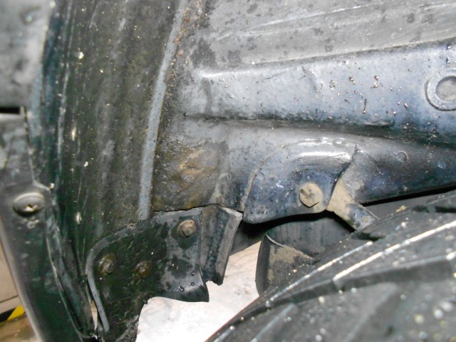

Bild 2 passt von der Örtlichkeit, jetzt aber Richtung Beifahrerseite
Und genau da scheint das "Radhausplaste" befestigt zu sein
Was meinst du mit "....plaste" (freiübersetzt = Radhaus - Kunststoff) Das Radhaus hinten wie vorn ist aus Blech, aus Kunststoff sind die verschraubten Schmutzfänger. Welche ab und an abgebrochen sind und wo nur noch die verschraubten Reste hängen.

Habe hinten im Radhaus unten eine "Kunststoffverkleidung".
Deren Verschraubung stimmt mit dem inneren Bild der Rostung vermeidlich überein.

Passt zu 100 %, genau dieses ist es,
Ist doch besser von außen realisierbar?!

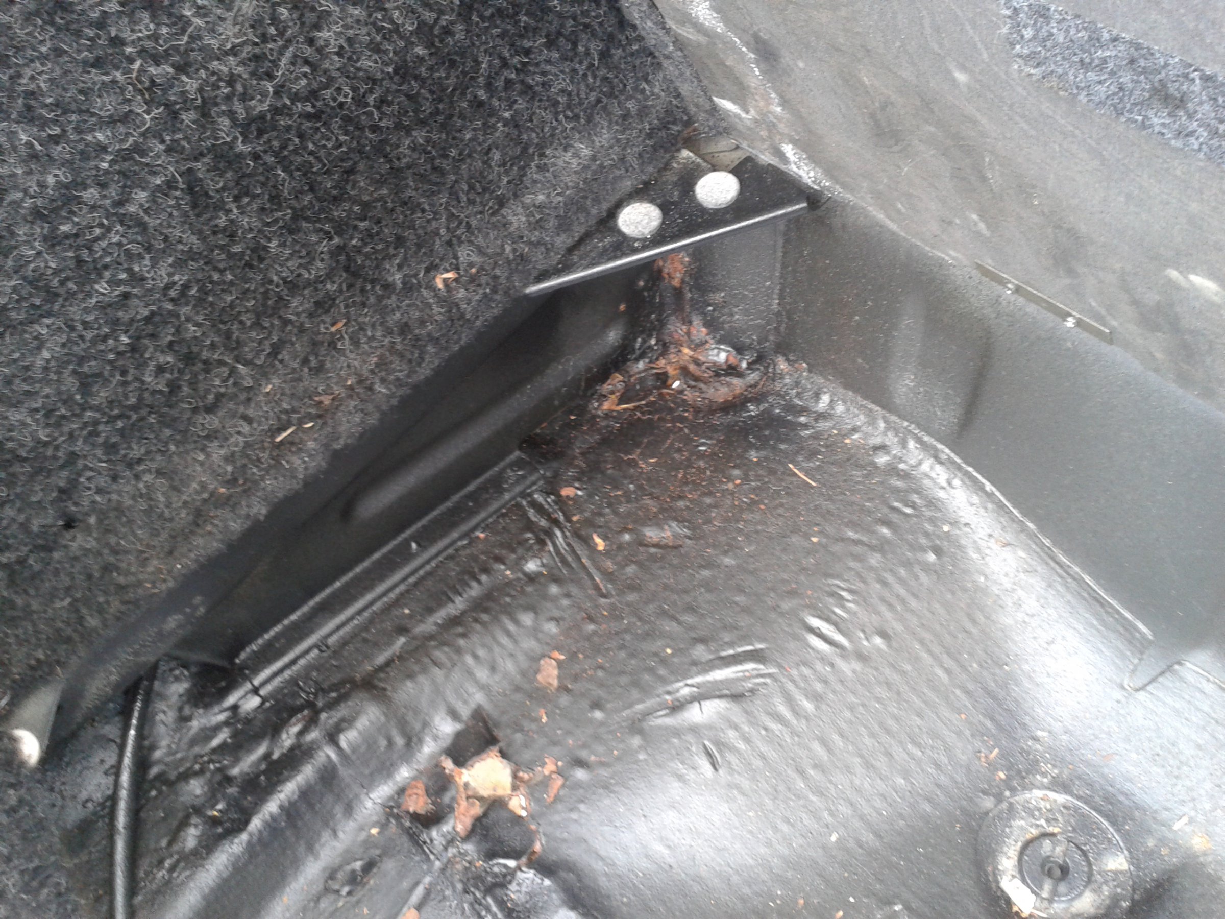

Hier noch eines aus der Galerie.....
Ja, dahinter sitzt oft der Rost. Schwierig wird's aber nur, falls sich der Gammel schon bis in die Endspitzen erstreckt,
das wird dann beim Blechzuschnitt und- Einpassen etwas kniffeliger.
