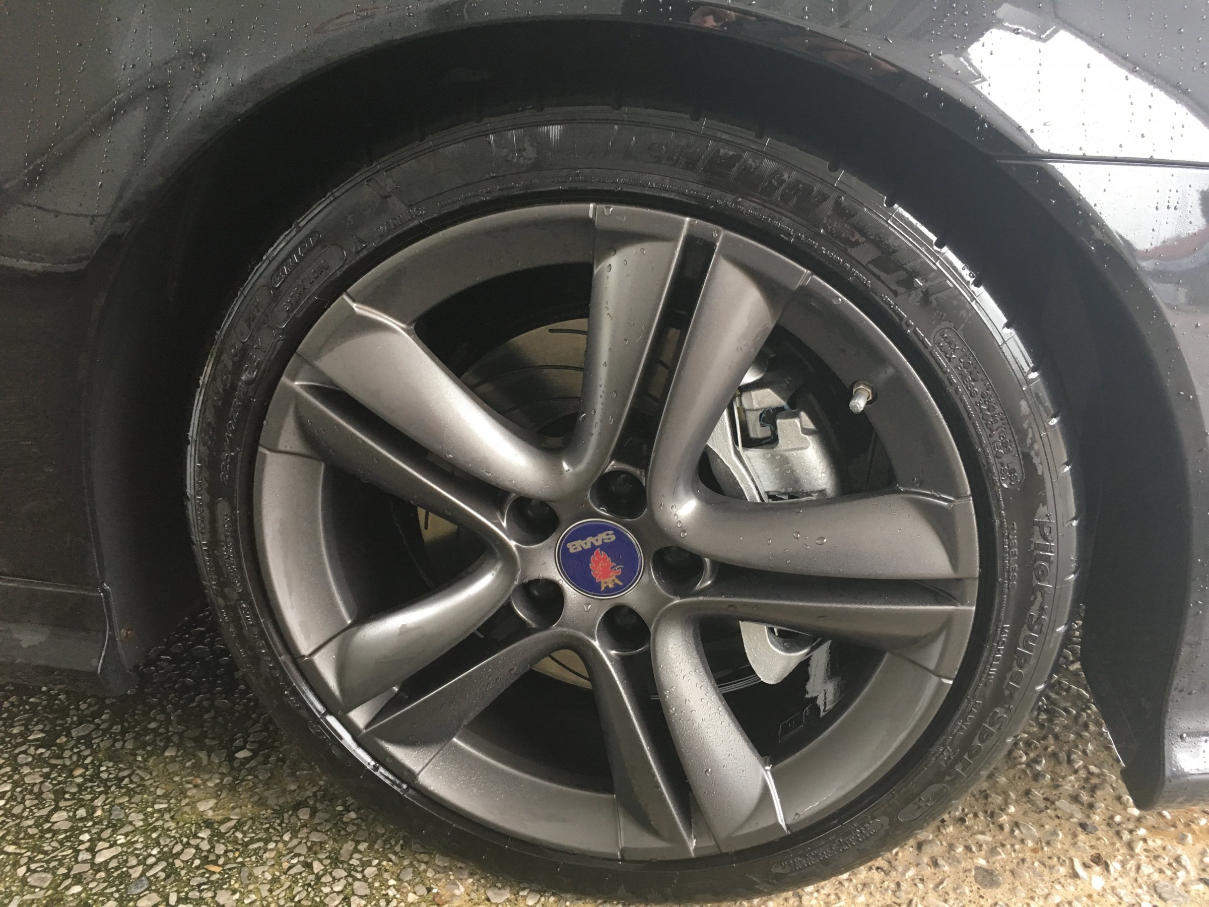

Hallo Zusammen, da will ich Euch meine Erfahrung mit dem Bremsenupgrade / Austausch mal nicht vorenthalten. - Vorweg: bin mit den neuen noch keine 300km, und fast nur Stadt gefahren. Mal "richtig" bremsen bisher also Fehlanzeige.
Ich habe lange mit mir gerungen was ich, sobald meine Standartscheiben und Klötze runter sind wohl draufmache. Konnte mich aber nicht entscheiden (Brembo, Brembo Max gelocht, ATE oder ATE PD mit verschiedenen Klötzen. Die Brembo gelocht hätte ich allerdings nur für die VA (302mm) bekommen. Für die HA (292mm) gab es keine.
Dann kam bei der Jahresinspektion von der Werkstatt der Hinweis, die Bremsen müssen dringend neu, vor allem vor dem Hintergrund dass jetzt im Mai TÜV fällig ist. Angebot der Werkstatt war mir persönlich zu teuer (Lieferant hatte gesalzene Preise). Also habe ich nach viel Prüfen ATE Powerdisc für VA und HA + ATE Klötze neu in der Bucht beim Händler bestellt und zum Einbau gebracht. Ich war kurz davor die ATE Ceramics zu nehmen, bin aber den letzten Postings hier doch lieber auf die normalen ATEs gewechselt.
Optisch sind die PDs nett anzusehen hinter den recht offenen 17" Felgen :D und sind zumindest bei dem was ich bisher gefahren und auch gebremst habe in der Wirkung gut. Das einzige was mir bei einer Bremsung aus knapp 90km/h auf 20km/h aufgefallen ist, ist ein deutlicheres Geräusch beim Bremsen, vermutlich durch die Riefen.
Mal schauen was der TÜV bei der Prüfung sagt.

Hatte ja versprochen mich noch mal zu melden :hello:
Habe mittlerweile die Tarox F2000 mit Ferodo DS25000 (Tarox Strada) drauf und wollte jetzt mal ein kleines Feedback geben :smile:
Lautstärke:
Scheiben sind durch die Nuten schon spürbar lauter als Serie! Gerade in der Einbremsphase kommt einem das Geräusch wie ein Wummern beim Bremsen vor. Wenn sie eingefahren sind wird es aber spürbar leiser! Steht man voll drauf hört man kein wummern, nur bei leichtem Druck.
Kalt Bremsverhalten:
Bremsen quasi wie normal auch, brauchen aber im kalten Zustand etwas "Nachdruck". Der Initialbiss kalt ist nicht so hoch wie bei den Serienbelägen!
Warm Bremsverhalten:
Wenn die Bremse richtig warm ist, ist der erste Biss sehr ordentlich! Auch bleibt die Bremsleistung soweit ich dass bisher testen konnte sehr konstant. Ich habe nach ca. 1200km einfahren mal 6x hintereinander hart (kurz vor ABS) von ca. 160 auf 50 km/h runtergebremst, dabei ist Bremse kaum ins schwitzen gekommen :biggrin: Nichts verzogen an den Scheiben oder ähnliches! Auch ist das Pedalgefühl sehr stabil, da sackt nichts weg :driver:
Fazit:
Kombination ist eher etwas für Leute die mehr Wert auf Performance, als auf Komfort legen. Auch ist der Preis natürlich nicht ganz unerheblich: Scheiben (316mm) 290€, Beläge 129€ mit MwSt. kommt man dann auf ca.509€ für das Set.
Mein Setup:
- Fischer Stahlflexleitungen rundum
- 316mm Tarox F2000 vorne
- Tarox Strada (Ferodo DS25000) vorne
- Hinten Original Scheiben + Beläge
