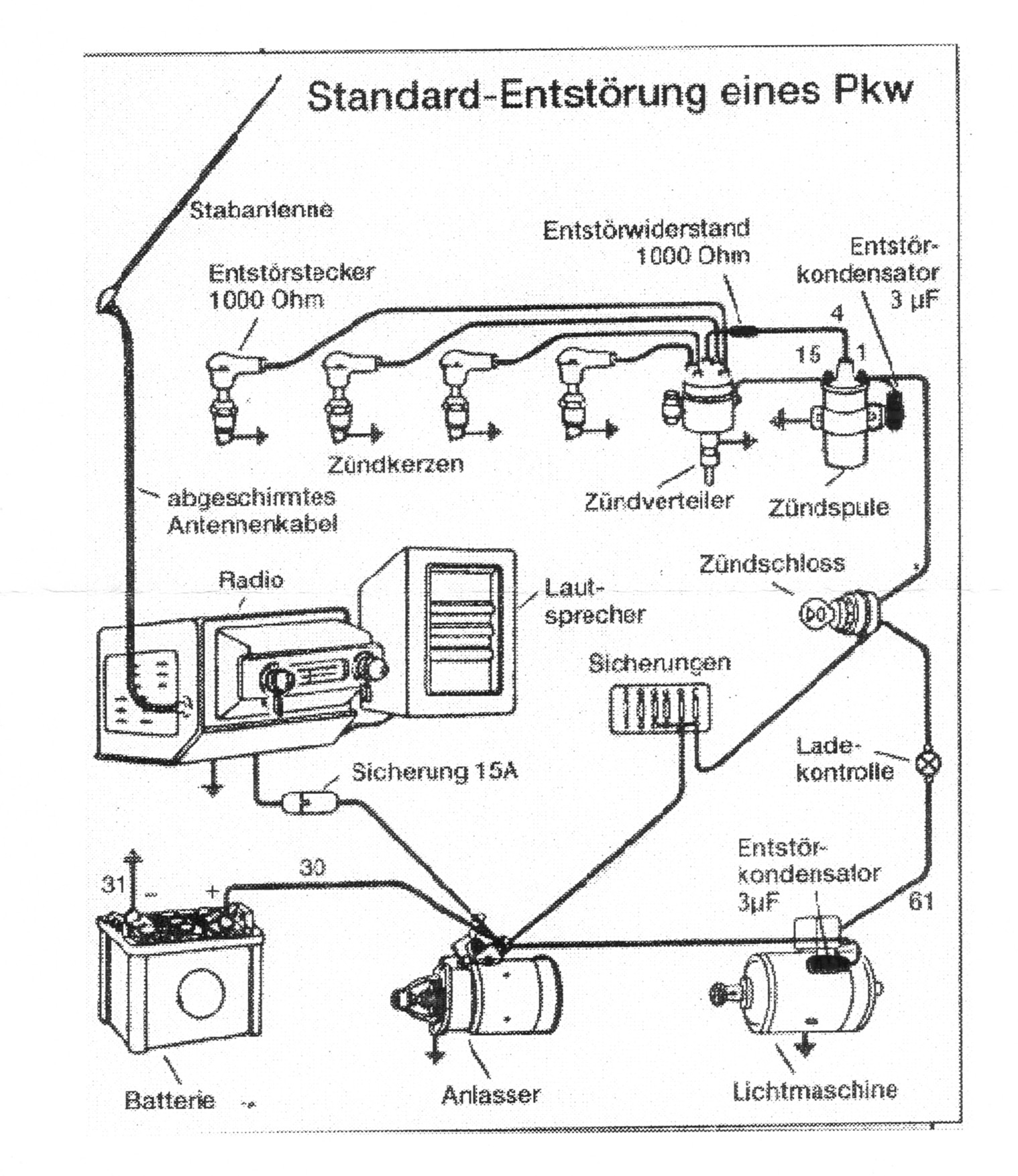

http://s2.postimg.org/par49d948/entst.jpg
@saabotör:
sehr gute Darstellung!
Statt der Entstörstecker auf den Kerzen und dem Entstörwiderstand zwischen Zündspule und Verteiler
kann man auch auf die sowieso empfohlenen Silikonkabel mit Kohlefaserkern umrüsten. Da ist der Leiter gleichzeitig der Widerstand.
Bei der Schaltung oben hat das Radio Dauerstrom:
also Ausschalten nicht vergessen, sonst ist die Batterie leer.
ODER: Radio über Zündungsplus anschließen, = Motor aus, Radio aus.(Also keine Musik beim Parken am Strand)

Was aber durch die seit Einführung des Autoradios bekannten Entstörmaßnahmen alles behoben wirdasdf. Einfach nach Saabotörs Plan vorgehen und gut is!!!!

Saaboteurs Bild ist wesch.....Schade, weil das war gut.
Wegen "Bildstörung"
