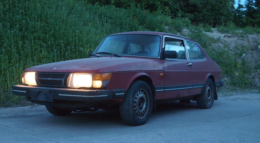

Probefahrt erfolgreich.
So ein 900er ohne Servolenkung ist auch mal eine interessante Abwechslung, ist gleich noch 'ne Nummer rustikaler.
Getriebe ist leise, alle Gänge gehen, Kupplung ist gut, Ausrücklager macht Geräusche.
Fahrwerk wunderbar, nix ausgeschlagen oder kaputt.
Motor läuft schön rund & ruhig, Auspuff ist dicht.
Sedan-Rückleuchten und sonstige Elektrobaustellen habe ich instandgesetzt, es geht wieder jedes letzte Lämpchen. :cool:

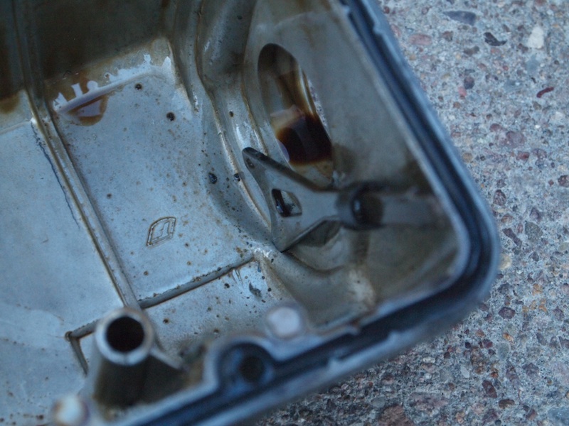

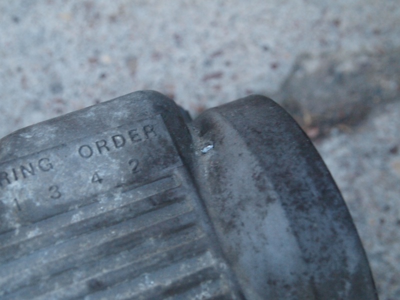

Zwischenfälle: neue Version der KW-Entlüftung nachgerüstet. Kurze Version: Benzinpumpe nach 10m (sehr!) undicht, abgebaut, neu abgedichtet, angebaut - immer noch undicht, noch mal runter und abgedichtet - fördert gar nicht - noch mal abgebaut, lange versucht diese blöde Druckstange in Position zu bringen, angebaut - lief 100m, dann lautes Schlagen und Loch im Ventildeckel.
Ist aber auch 'ne blöde Konstruktion, wenn man den Ventildeckel nicht abbaut sieht man gar nix, und von selbst justiert sich das Ding offenbar auch nicht. :rolleyes:
02.jpg.89a09b8866056cdca2cd7e053048ed00.jpg 03.jpg.2b25c28d8fdba570c8db01527d77ba2c.jpg
Passiert... endlich rentiert sich mal die Ventildeckelsammlung im Regal. Sonst ist außer dem Plasteteil auf der Druckstange zum Glück nichts kaputtgegangen. Nockenwelle hat nix abbekommen und ich habe auch alle Bruchstücke wiedergefunden. Und die Druckstange ist bei Saab sogar noch lieferbar...vielleicht bestelle ich ja gleich 'ne Pumpe mit (wobei die endlich dicht zu sein scheint). :biggrin:
[Nachtrag: Wusste doch, dass das schon mal irgendwo besprochen wurde - Gerald hat mal eine schöne Skizze gemacht: http://www.saab-cars.de/threads/antrieb-mechanische-benzinpumpe-b201.26623/page-2#post-630890 - dann mache ich mich mal auf die Suche nach einem Röhrchen]

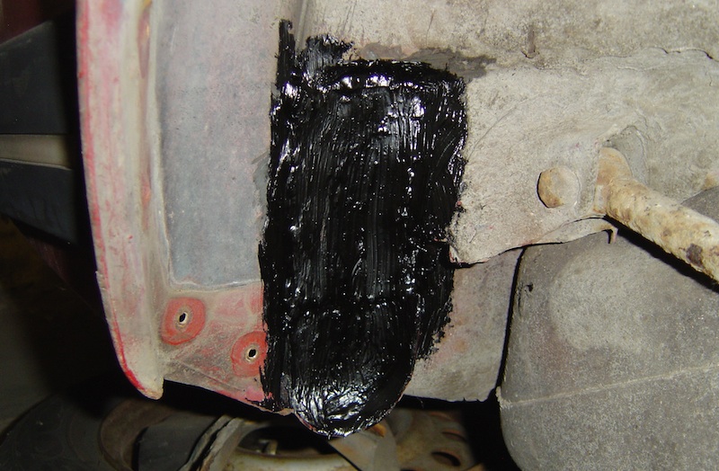

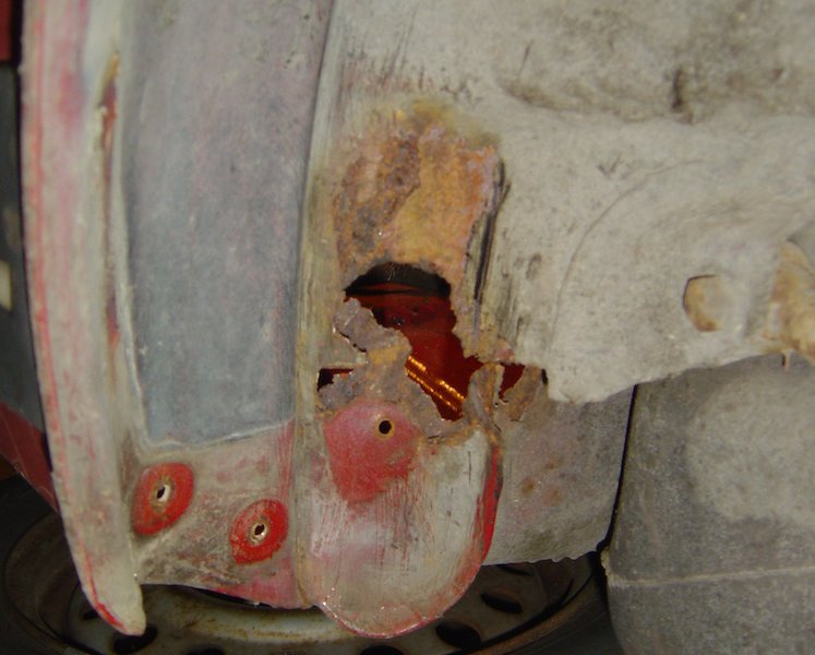

Aufgebockt, alle Bremsen runter, Roststellen gesucht, Roststellen gefunden (beide Kofferraumecken, sonst ist nix durch, alles andere ist auch bestenfalls angerostet - AWT etc. sind wunderbar), entrostet, ausgeschnitten, Bleche angepasst, geschweißt, versiegelt...zumindest rechts, links kommt in den nächsten Tagen noch dran.

So. Eine Woche krank, eine Woche anderes zu tun, nun aber wirklich. Alles geschweißt, alles geht, neue Flüssigkeiten, sogar die blöde AHK ist wieder abnehmbar.
