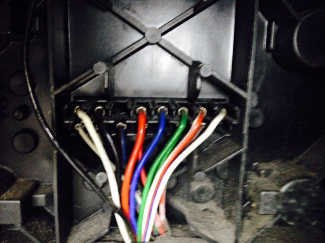

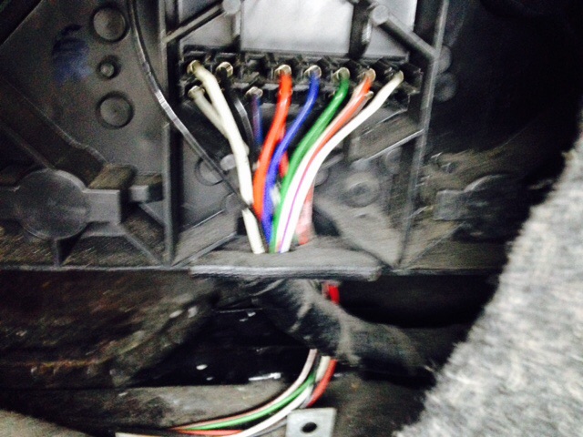

Vielleich eine dumme Frage: Habe versucht den Heckspoiler zu lösen um das Kabel drunter bzw. überhaupt in die Einbaulücke zu bringen. Vier Mutter unten im Kofferraumdeckel und zwei Torx anden Seiten habe ich gelöst. Kriege den Spoiler aber trotz sanfter Schläge von unten nicht gelöst. Ist der geklebt? Ohne Anheben des Soulers ehe ich keine Chance von der Enbaulücke ein Anschlusskabel zu legen.

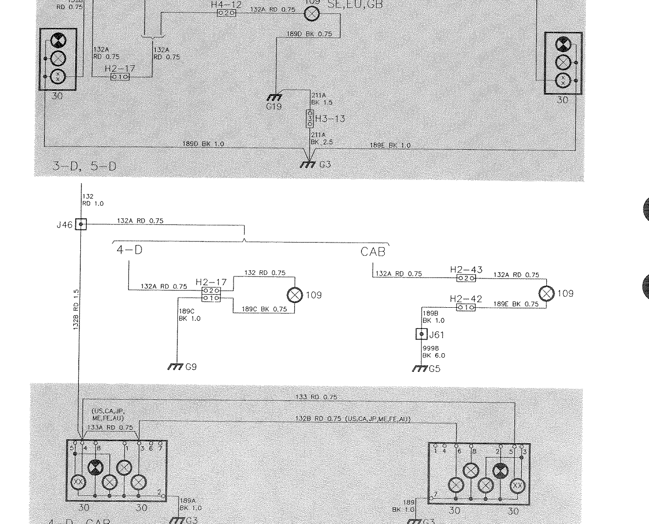

So Kabel ist im Kofferraum - jetzt aber eine Frage an die Stromer hier, wo bzw. an welchem Kabel klemme ich die 3. Leute an?
Hallo !
Schau mal HIER, da wurde das unter anderem schon ausfühlich besprochen.
gilt immer noch...
Hilft Dir das weiter? Die Pos. 109 ist die 3. Bremsleuchte beim Cab.
Danke an alle, ist drin und funktioniert!
