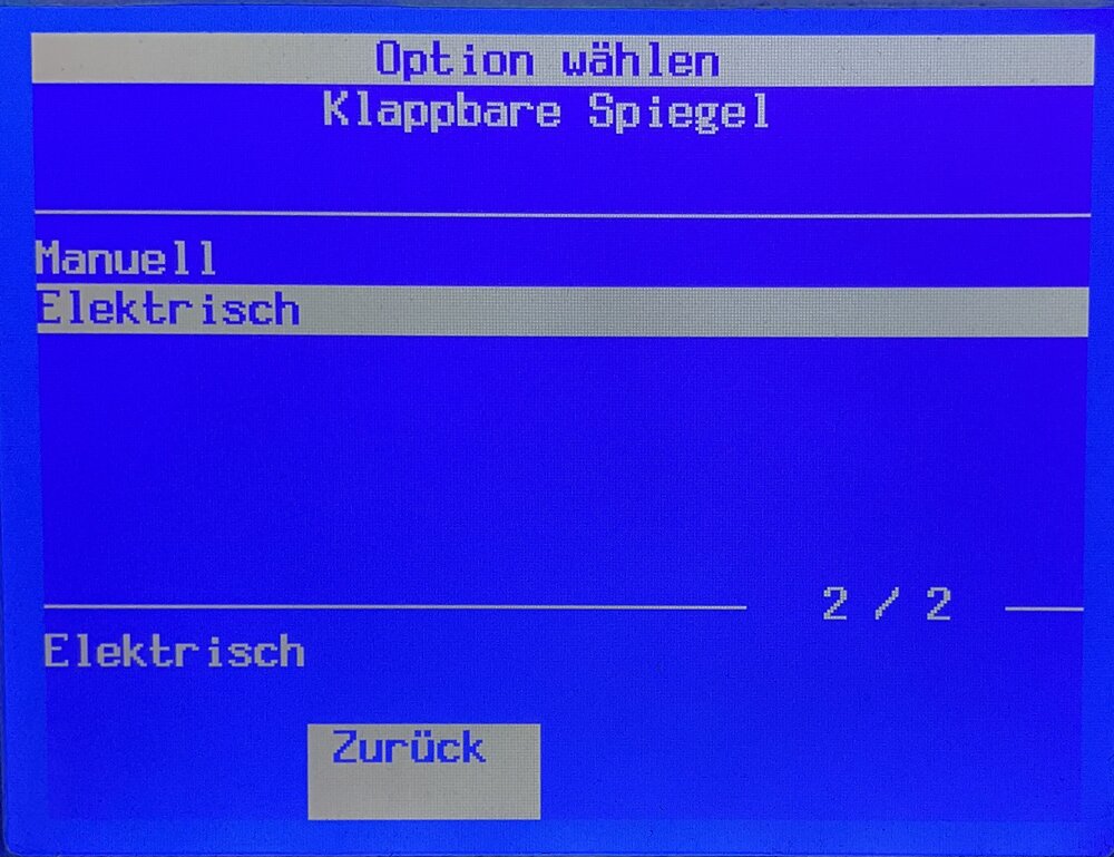

Wer hat den jetzt schon erfolgreich umgebaut?
Ich, bei drei Autos mit und ohne Memory.
  • Mitglied
ich schrieb es schon mal: bei meinem 06er CV waren die Motoren vorhanden, aber nicht verkabelt
Meiner ist MJ 2008.
Habe neue Spiegel nachgerüstet. Mit Anklappfunktion.
Verdrahtung nachgezogen.
Neuen Schalter dazu.
Alles gut soweit.
Spiegel Verkabelung geprüft. Funktionieren und klappen aus und ein.
Spiegelschalter auch ok. Tech2 zeigt alle Tastendrücke.
Doch es tut sich nichts. Spiegel werden von den Türmodulen DDM, PDM nicht angeklappt.
Muss per Tech2 noch etwas freigeschaltet werden?
Du musst die Türsteuermodule neu anlernen und denen die Funktion mitteilen.
Alles klar. Also per SPS usw.
Danke.
Nein, nicht SPS.
Security Access reicht hier aus.
Nein, nicht SPS.
Wo du recht hast hast du recht. :smile:

Da war ja noch etwas.
Fürs erste gehe ich mal davon aus das wer ein Tech2 hat auch ein WIS hat.
Im WIS im Kapitel "0. Allgemeines", im Unterpunkt "Tech2", im dritten Tab "Technische Beschreibung" (2 Zahnräder)
finden sich die Punkte "Hinzufügen Steuergerät (mit Sich.zugr.)" und "Sicherheitszugang erhalten".
Sogar mit der Beschreibung für das PDM Passenger Door Module.
Das ist dann auch für das DDM Driver Door Module zu machen.
In den abgefragten Optionen ist dann der "Klappbare Spiegel" auf "Elektrisch" zu setzen.
