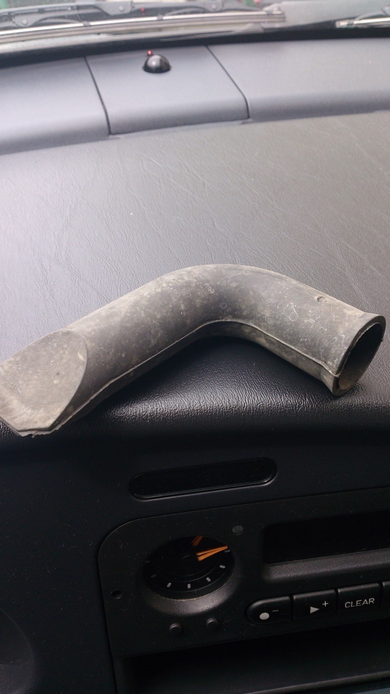

image.thumb.jpg.09a546202cc866eb36fcee80f33c4381.jpg Hallo, die lag heute morgen unter meinem 902-Coupé. Weiß jemand von den Profis hier, wo genau die hingehört?
wahrscheinlich ist das Wasserablauf, der unter dem Innenraumluftfilter ist und über dem Lenkgetriebe endet.
Vielen Dank! Ich guck nachher mal bevor es morgen zum TÜV geht....

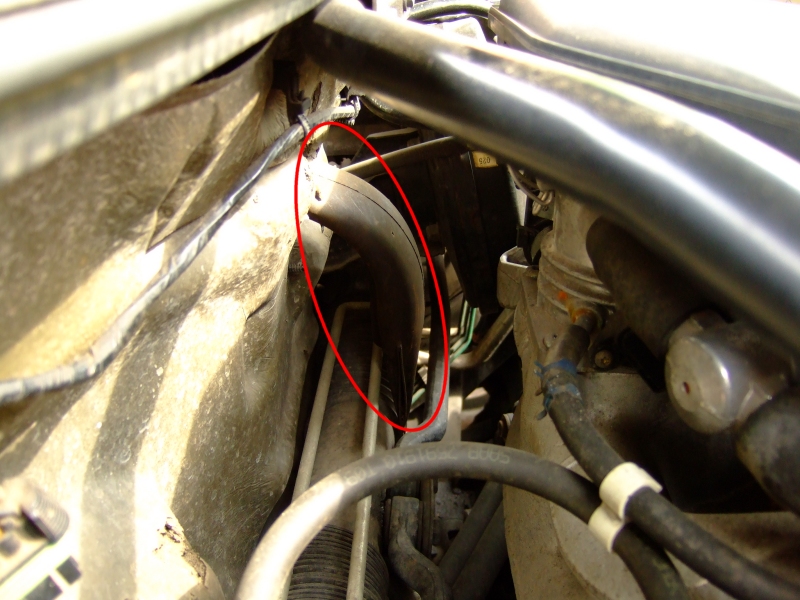

Das ist der Ablaufschlauch für die Klimaanlage , befindet sich unterhalb der Lenkung etwa 10 bis 15 cm neben dem Schaltgestänge was vom Innenraum zur Stirnwand rauskommt .
Das Teil wird aber nicht mehr halten weil am Ende die Gummiführung nicht mehr vorhanden ist ,der Rest wird wohl noch an der Stirnwand sitzen .
habe gerade nochmal nachgeguckt: müßte das Teil sein. Dieser Schlauch kommt aus der Spritzwand und deutet dann nach unten auf die Stelle, wo die beiden Spurstangen sich "begegnen". Also mittig etwas hinter und unter dem Luftfilter.
Das Bild von patapaya zeigt den Drainageschlauch ,der wurde bei der Wartung gelöst und von Schmutz und Blättern gereinigt ,damit das Regenwasser vom Windlauf vernünftig ablaufen kann ,
Das erste Bild ist der Ablauf für das Kondenswasser der Klima .:ciao:
richtisch..... leicht zur fahrerseite versetzt unterhalb der lenkung
