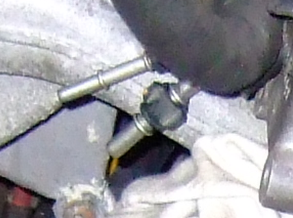

Benzinfilter leckt. Und wo bekomme ich jetzt die Teile?
http://up.picr.de/22116468lc.jpg
Mein 1995er 900 II Cabrio verliert hinten rechts ungefähr unter dem rechten Rücksitz Benzin. Es läuft nur aus, wenn der Motor läuft oder gerade lief. Schwupps in den Dreck geschmissen und so eine verdreckte und verrostete 0,33 l Cola-Dose entdeckt. Ok, nicht wirklich, aber ein Teil, das ungefähr so groß ist. Für mich war dann erst einmal klar, das muß wohl die Benzipumpe sein. Nur gibt es keine elektrischen Anschlüße. Also logisch gefolgert, daß es wohl ein Benzinfilter sein muß. So weit, so gut.
Ich habe jetzt mal bei www.schwedenteile.de gesucht und den Filter sofort gefunden. Nur die Hohlschrauben(*) und diese Fittings nicht! Hat einer eine Ersatzteilliste und kann mir die Nummern für die Teile verraten? Oder evtl. die korrekte Bezeichnung, unter der ich die Teile finden kann?
Gruß Michael
(*) Hohlschrauben habe ich natürlich gefunden... Jede Menge! Nur ohne irgendeinen Hinweis, welche die richtige ist! Bei der Hohlschraube brauche ich daher doch die Nummer.

Das wäre extremst bescheiden, wenn ich das mal sagen darf. Denn beim äußeren Anschluß (also auf Bordsteinseite) scheint genau das Teil einen rostbedingten Riss zu haben!
Die Dichtringe scheinen (wie wohl im Kfz-Bereich üblich) beim Filter generell dabei zu sein, denn es sind vier Stück auf den Bildern der Filter zu sehen. Also gehören sie auch zum Filter, würde ich mal unterstellen.

Die Kamera hat gestreikt (Akku leer) und das Smartphone kann nicht auf so geringen Abstand - also ohne Foto. Und so funktionierte es: Die originale Kraftstoffleitung ist dünnwandig und hat 6 mm Durchmesser. Mit 6 mm Rohrstücken habe ich die dünne Leitung stabilisiert, darüber kam dann eine handelsübliche 8 mm Kraftstoffleitung und außen eine Schelle, um die Leitungen fest miteinander zu verbinden. Am Filter passten die 8 mm Leitungen, die natürlich auch dort Schellen bekamen. Reparatur erfolgreich! Beim ersten Starten mußte ich ein paar Sekunden orgeln, weil die Leitung und der Filter erst gefüllt werden mußten, aber ansonsten ist jetzt alles wie es sein soll.
Gruß Michael
Hatte das Anschlussteil also einen Riss?
Ja, aber das wußte ich ja schon. Diese komische Öse, durch die man die Hohlschraube dreht war kaputt.
Gruß Michael
