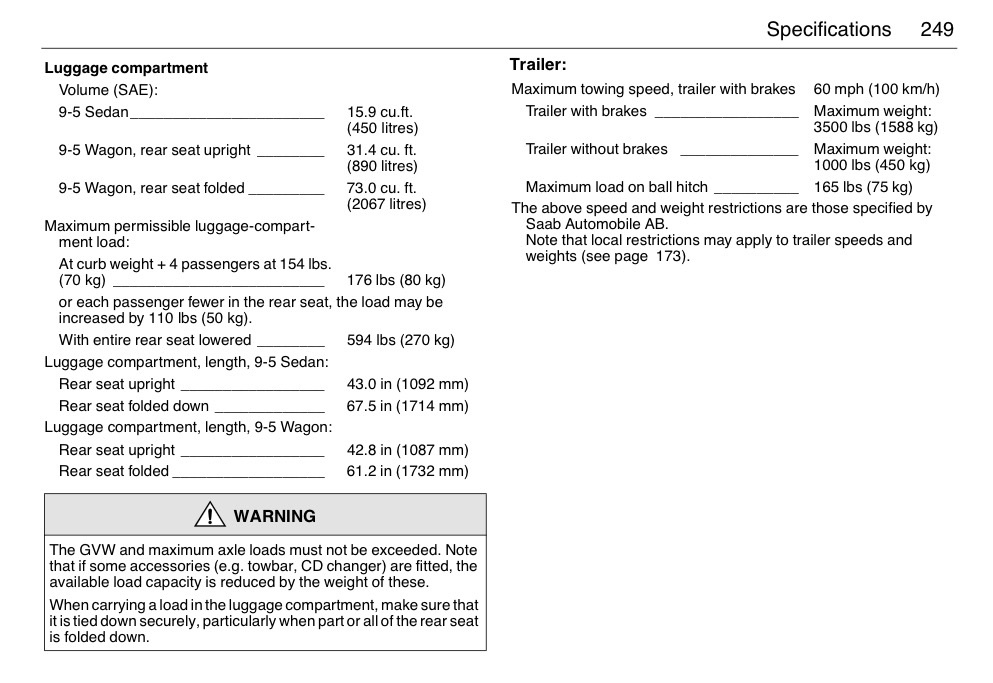

Wie allerdings [mention=1089]Nordischbynature[/mention] auf seine Zahlen kommt ist mir Rätsel!?
Meine 99' Limousine hat auch 500 l .
Kombi mit 890/2067 l wären ja "Van-Maße"!??? :biggrin:
Das ist mir jetzt auch ein Rätsel, habe 515 l im Hinterkopf..
Des Rätsels Lösung: eine US-Bedienungsanleitung.
da gibt es wohl Unterschiede. Hätte wohl dahinter schreiben sollen "SAE"
