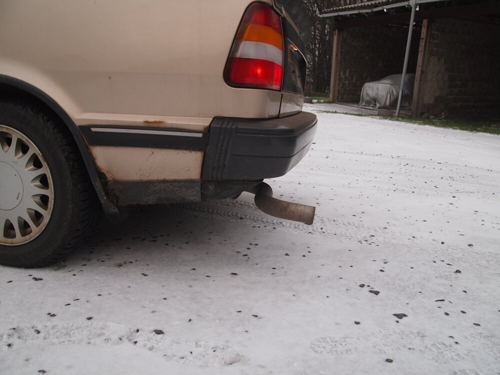

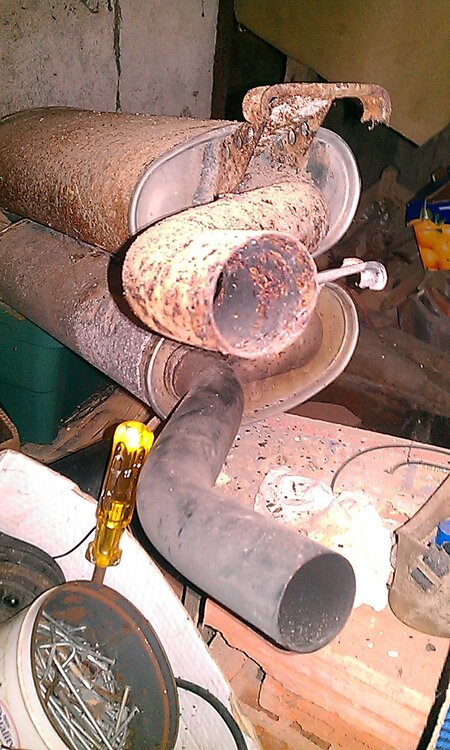

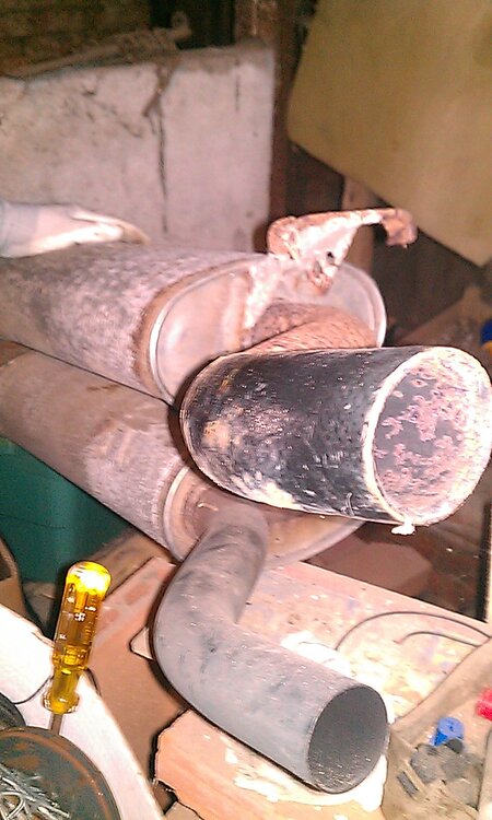

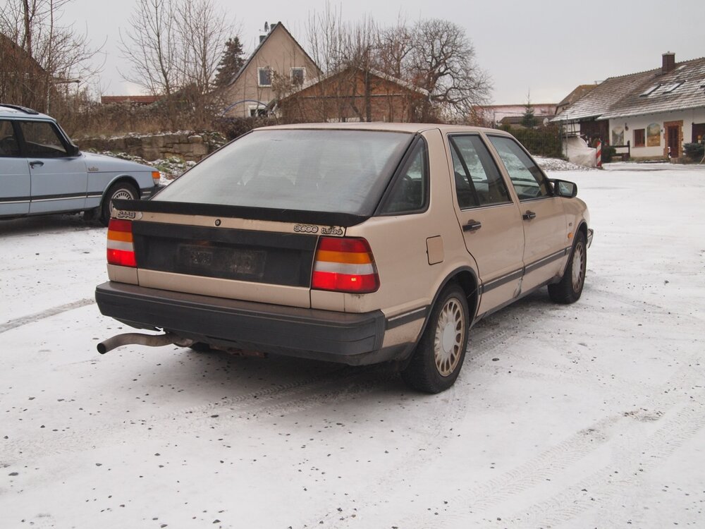

Was ist das für ein Endschalldämpfer?
Hallo Christian!
Der CC ist MY ´89 ( EZ 5.89, 10. Stelle K ) . Wenn´s da eine Änderung gab, müsste die mit MY ´90 passiert sein.

Dann muß er einen anderen MSD besorgen, oder einen passenden CC Enddämpfer.

So, ein kurzes Update:
Der Schalldämpfer passt doch!
heute hat mein Nchbar freudestrahlend erzählt, dass er den Schalldämpfer doch montieren konnte. Seinen Berichten nach dürfte an Mittelstück schon einiges Geschweißt worden sein, weshalb der Auspuff irgendwie nocht mehr ganz so positioniert war, wie er sollte. Angeblich konnte er das mit verscheiden langen Gummis links und rechts korrigieren, sodass der CS Entopf jetzt perfekt ( und angeblich spannungsfrei ) sitzt.
Drunter geschaut habe ich nicht, aber das Endror sitzt perfekt mittig in der Aussparung und schaut mir seienm verchromten Endstück auch noch hervorragend aus...
