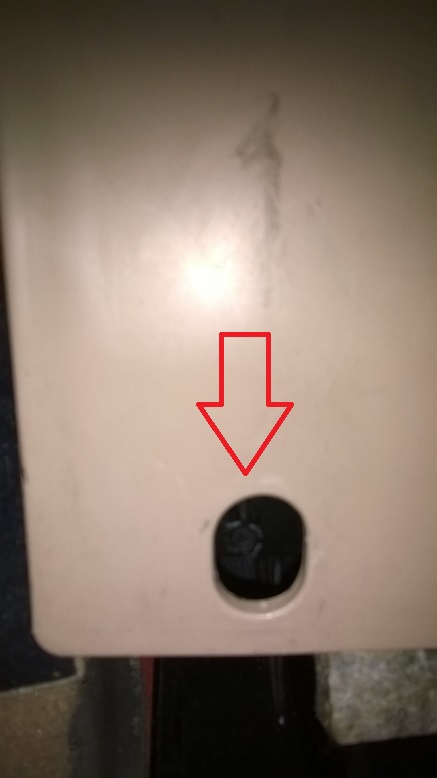

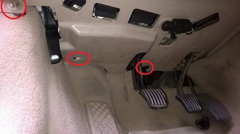

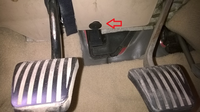

Ich war eben am Wagen (MY98) und habe ein paar Fotos vom Fußraum mit und ohne Spreizniet gemacht.
Hier sieht man alle drei Befestigungspunkte im Fußraum:
Position des Spreisniets über den Pedalen (zw. Kupplung und Bremse):
Das sieht man, wenn man obigen Spreizniet entfernt:
Entschuldige, dass ich von der Demontage der Verkleidung zum Aufzeigen des Halters Abstand genommen habe... ich denke man kann erkennen, wo das Ding sitzen sollte, um die Verkleidung von den Füßen fernzuhalten.
PS.: Ja, es fehlt der linke Spreizniet, hat bislang aber nicht gestört. Werde ich bei Gelegenheit mal besorgen. - Und dann wird da unten auch gleich sauber gemacht...

Vielen Dank für die Fotos. Zwischen den Pedale das Loch sieht man eine Halterung die bei mir nicht vorhanden ist. Leider ist es jetzt zu spät, da ich die Verkleidung gestutzt habe, hab ich wohl Mist gebaut.
