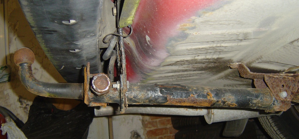

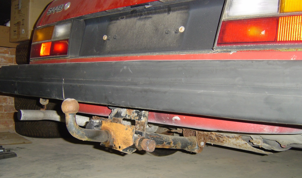

Ich habe leider eine andere. :frown: (Hätte ich mal schon vorher Fotos gemacht).
Ich hoffe noch, dass vielleicht auf dem eingeschobenen Teil des Kugelkopfes was draufsteht...Rostlöser wirkt seit drei Wochen ein, vielleicht kriege ich ihn ja raus. :rolleyes:

Außer Rost, Moos und Abfall war da leider nix.
In Finnland braucht das Ding ja keine ABE, da werden die auch keine Hinweise angebracht haben, denke ich.
Ganz schön gammelig, das Ding. Da sieht meine Westfalia irgendwie langlebiger aus.
