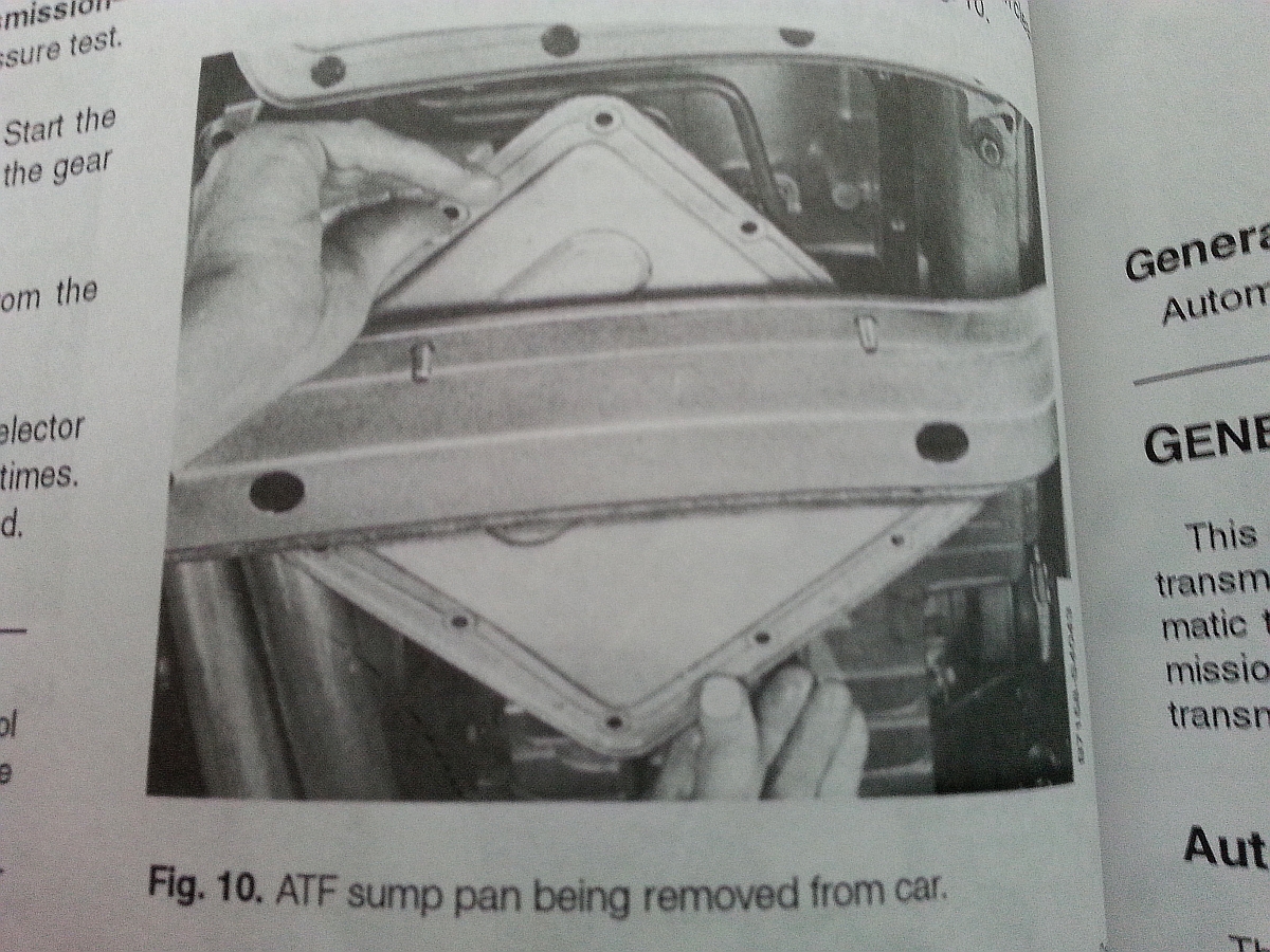

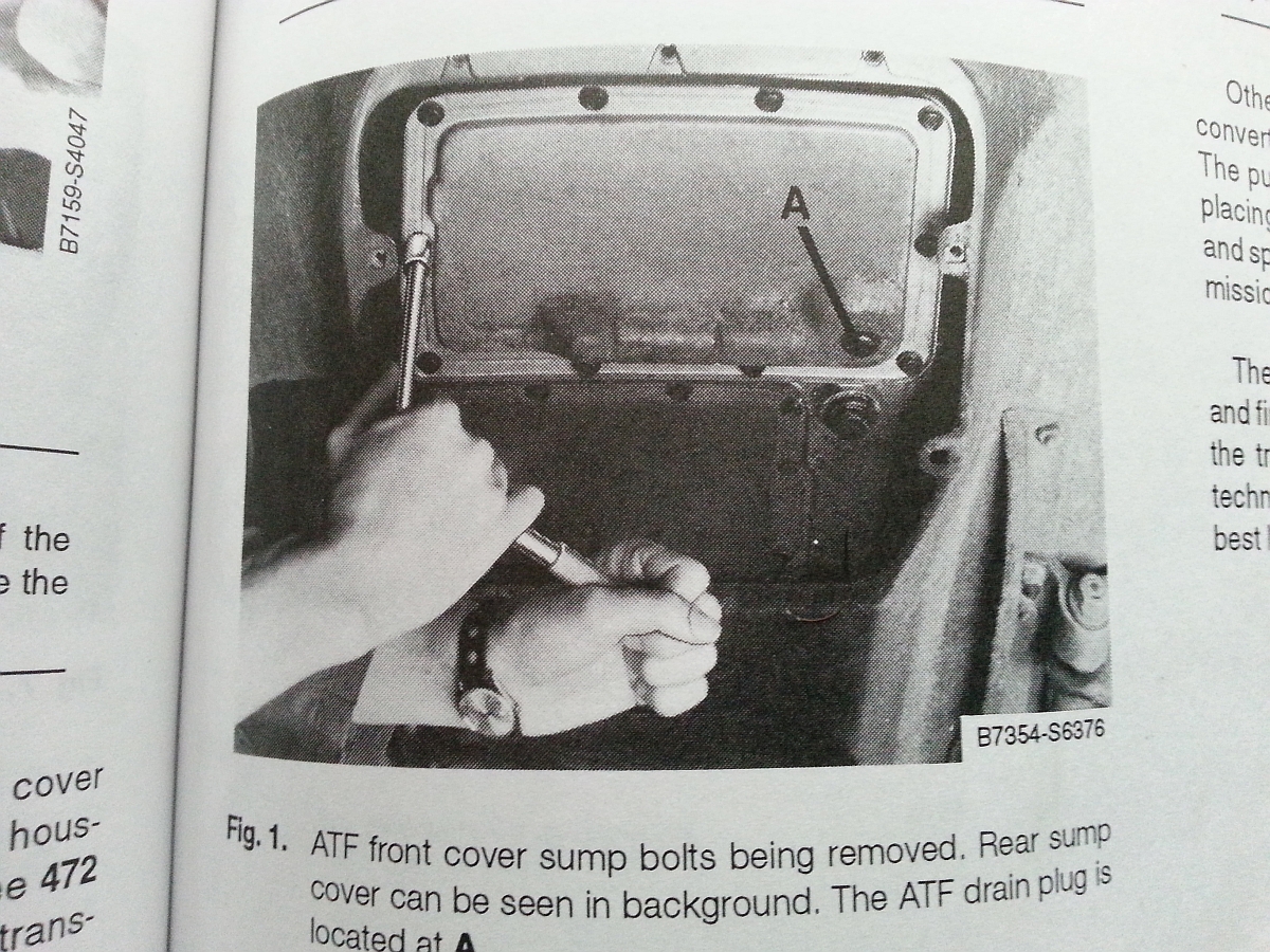

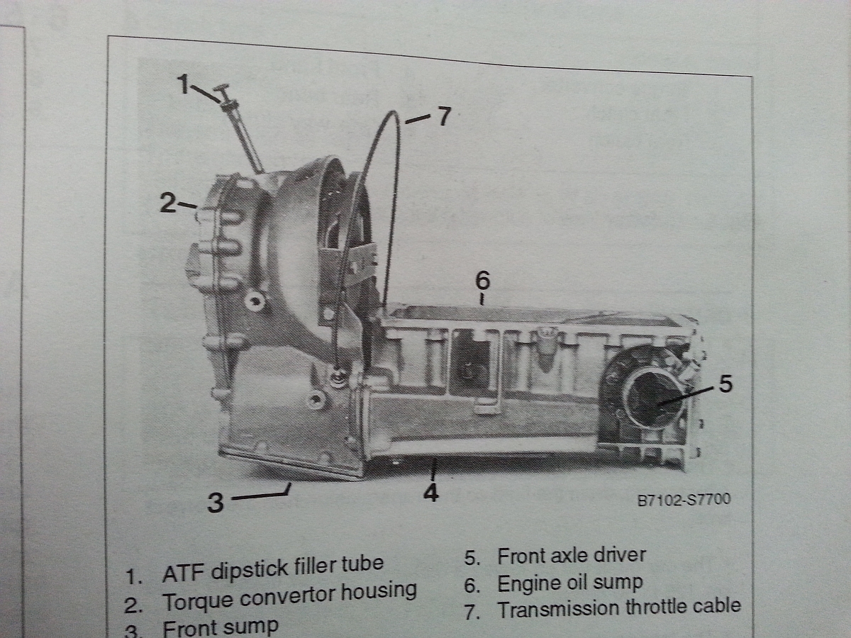

Hier zur Verdeutlichung mal ein Schaltgetriebe in der Aufsicht:
Die Vertiefung in Fahrtrichtung links ist die "Ölwanne". Das Automatikgetriebe ist prinzipiell genauso geformt:
[1]
Was Dir als "Ölwanne" erscheinen mag gehört zur Automatik.
[2]
[3]
Quellen:
[1] Bentley Publishers 1993, Saab 900 16 Valve Official Service Manual, 400-3,
[2]ibd, 444-4
[3] ibd, 472-1
Bearbeitet von aero84
