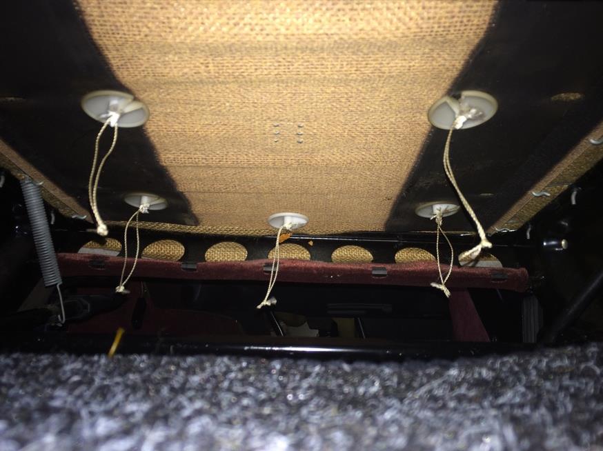

Beim 84er auch mal kucken, ob nicht einfach die Sitzmatte gerissen ist. Passiert gerne und oft, besonders nach langen Standzeiten. (Bis 84 Gummi, ab 85 Federn und Metall)
Sieht man recht deutlich, wenn man einfach unter den Sitz schaut (und ggf. beide vergleicht). Da gibt's dann nach 30 Jahren oft die interessantesten (und meist unbequemen) Reparaturen mit Kleiderhaken, Blumendraht, Holzbrettern...
Hier mal ein Foto von unten (Fahrersitz). Sieht mir soweit eigentlich ok aus?

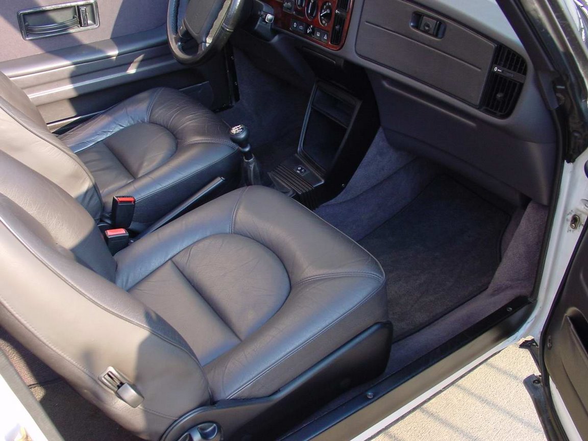

Kann jemand bitte ein Bild eines Kontursitze es posten? Danke ;)
Dein CV hat doch auch welche:CVinnenraum.thumb.jpg.13c83f8010ca6f33ff7dabf9a7b41d60.jpg
Sind das nicht die Standardsitze? Wie würdest Du aufpolstern (lassen)?
