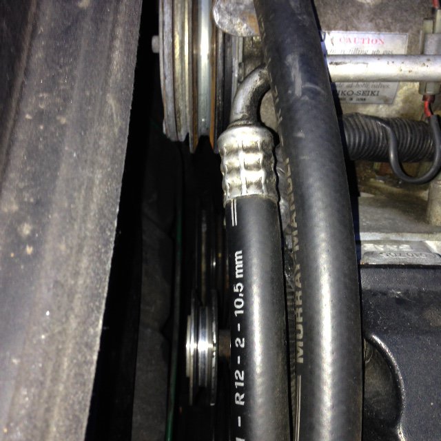

Hab mal ein Foto gemacht, vielleicht sieht man das besser, welche Riemen fehlen.
Leider ist es jetzt schon wieder zu dunkel und ich muß morgen weitermachen.
Danke für eure Geduld!
Bearbeitet von RSchlake
Auf den Bild zu sehen ist nur die hinterste Flucht aus Kompressor, Umlenk- & Spannrolle & natürlich der KW-Riemenscheibe.
Die unter dem hinteren Klimaschlauch nur noch zu erahnende Flucht davor hat nur zwei Scheiben, da die Servopumpe selbst als Spannrolle dient.
Die beiden vordersten Fluchten beinhalten neben der KW die Wasserpumpe und die Lima, wobei letztere wieder als gemeinsame Spannrolle für beide Roemen dient. Hier sind grundsätzlich Riemen gleicher Serie zu verbauen und auch immer paarweise zu wechseln, um eine zumindest halbwegs gleichmäßige Spannung zu erzielen. Als SAAB-Ortiginalteil gab es diese deshalb auch immer paarweise verpackt im Satz.
