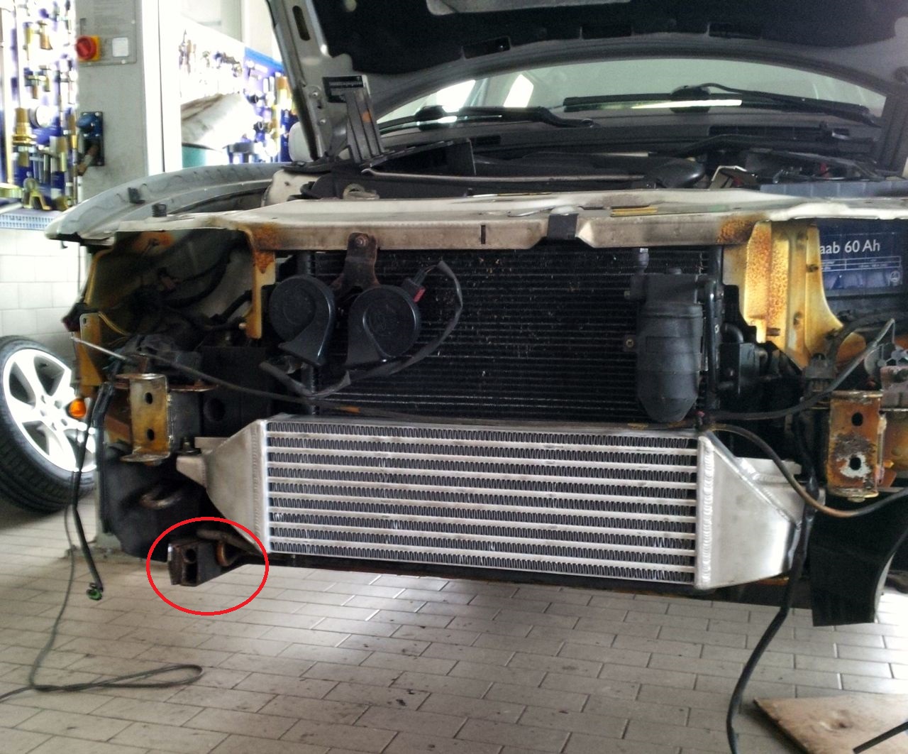

sieht man die Öse, ein Haken ist es ja nicht, bei euch denn? Ich würde jetzt behaupten das ist doch einer Abdeckung vor. Aber vielleicht verwechsle ich auch gerade meine Autos.
Ansonsten, einfach was von einem passenden Schlachter dran Schweißen(lassen).

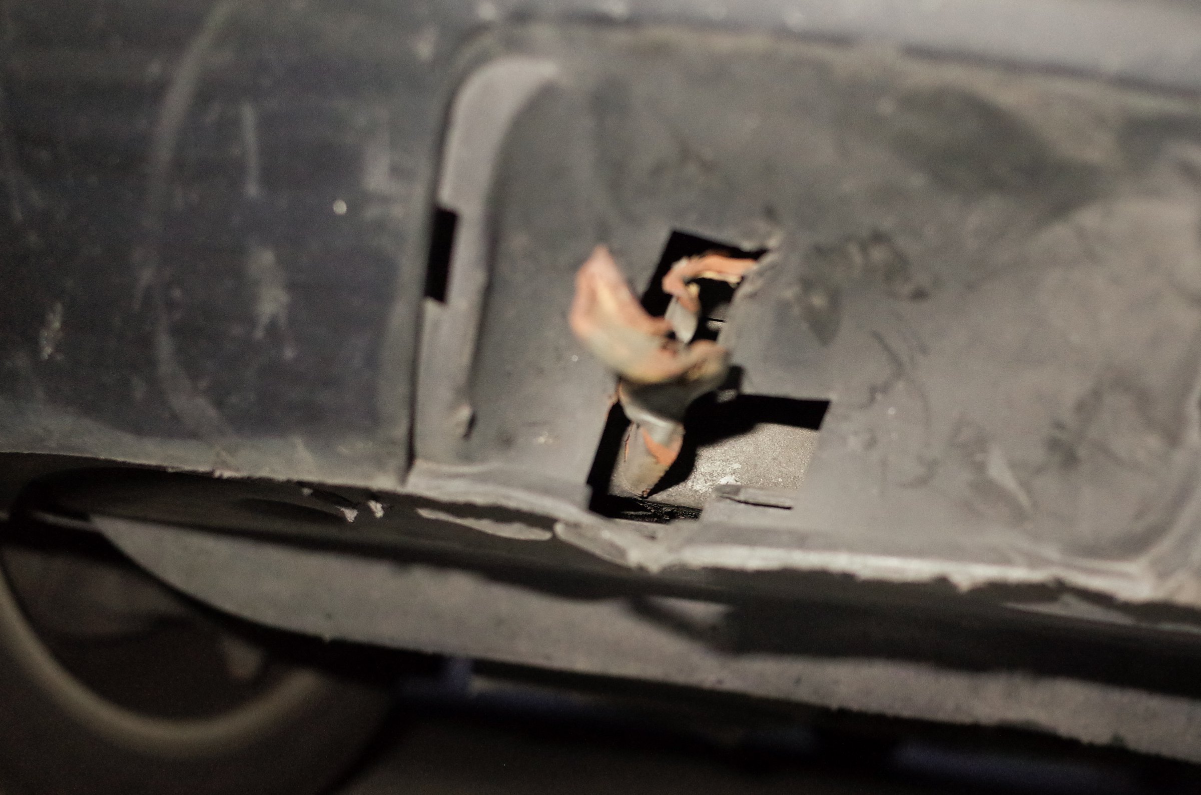

Mittlerweile sieht man sie, bzw den Riss in der Stoßstange. Als noch heile war die Abdeckung davor, ja. Jetzt ist die Öse ganz ab...
um da zu schweißen muss ja erst der ganze Plastikmist da wegmontiert werden...
Ja. In meinem Kostenvoranschlag war vom Austausch der Stoßstange und dieses gesamten Rahmenteils (Kühlerträger) die Rede - wenn also geschweißt wird muss das, so denke ich(!!!) mir das, dann der Stabilität entsprechen, damit da nicht ne Schweißnaht reißt, falls du mal wieder abgeschleppt werden müsstest.
Ich allerdings hab grundsätzlich keine Ahnung und bis dato drei Ansichten zum Problem gehört, von der Saab Werkstatt (siehe oben), vom TÜV Gutachter (schweißen ist seitens Saab nicht vorgesehen, aber theoretisch ne Möglichkeit) und vom heimischen freien Werkstatt-Man (er wird s schweißen aber so richtig feste damit die Naht nicht reißt...)
Eher wird der Rost Grund fürs Reissen gewesen sein als schwache Nähte bzw falscher Umgang. So ein paar frische Schweißpunkte halten viel Zugkraft aus.
Das abgerissene stück entfernen, stückchen tiefer in selber höhe hat das selbe flacheisen ein weiteres loch, schekel rein und gut ist.
beim nächsten schleppversuch schekel in den schekel.
oder umrüsten und schweißen, dazu muss aber die stoßstange demontiert werden.
oder unten mittig an der Traverse (unterhalb vom Kühler) befestigen
klar ist Stoßfänger demontieren ein wenig Arbeit, hört sich aber schlimmer an als es ist, erst recht wenn man zu zweit ist. Dann kann man frei schaffen.
