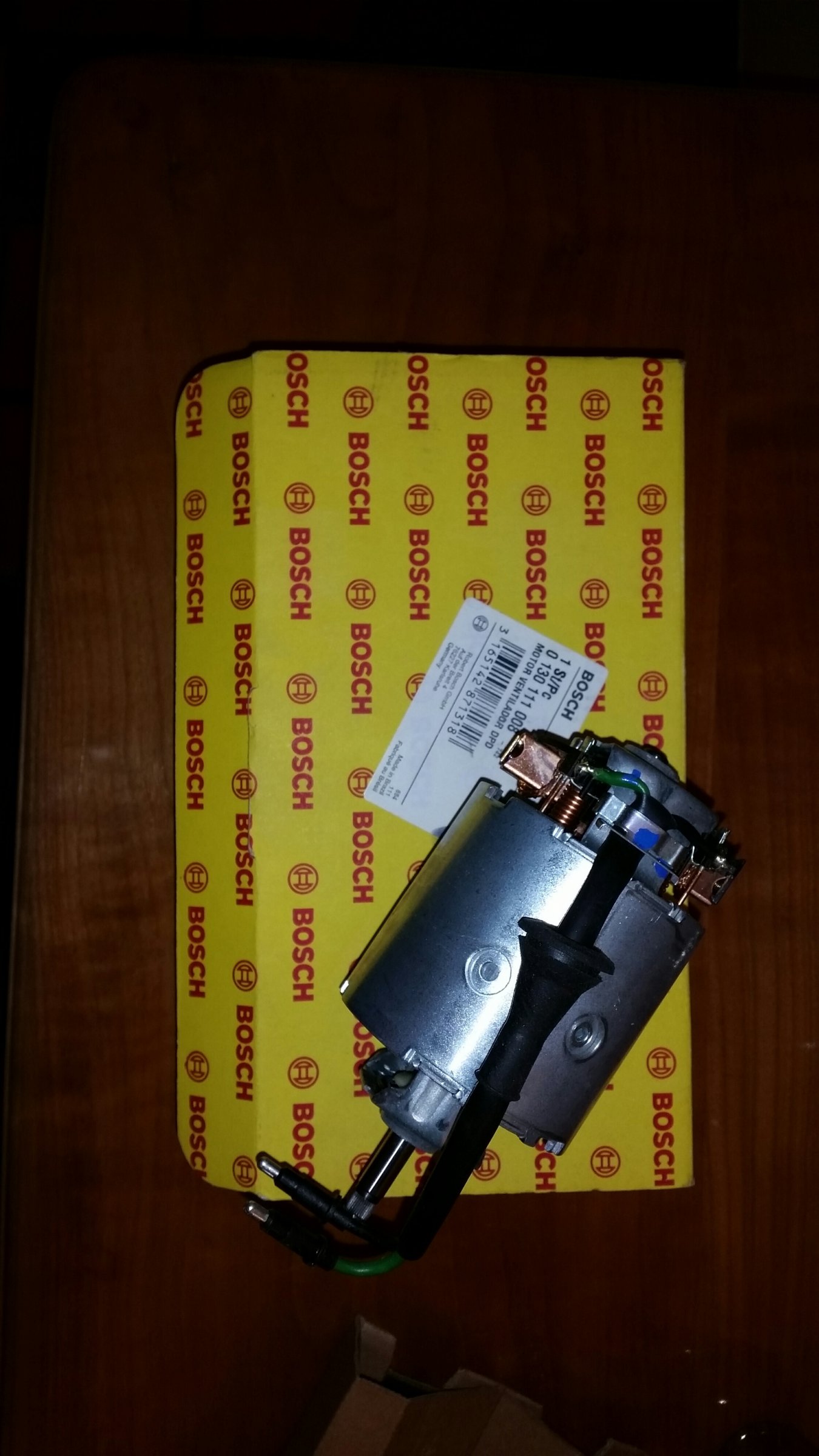

Das ist aber der China Nachbau....
Sind das denn die richtigen, die Originale?
[mention=5119]herr b.[/mention] : ja, wenn sie original von Bosch sind.

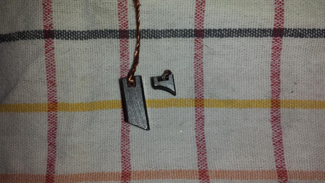

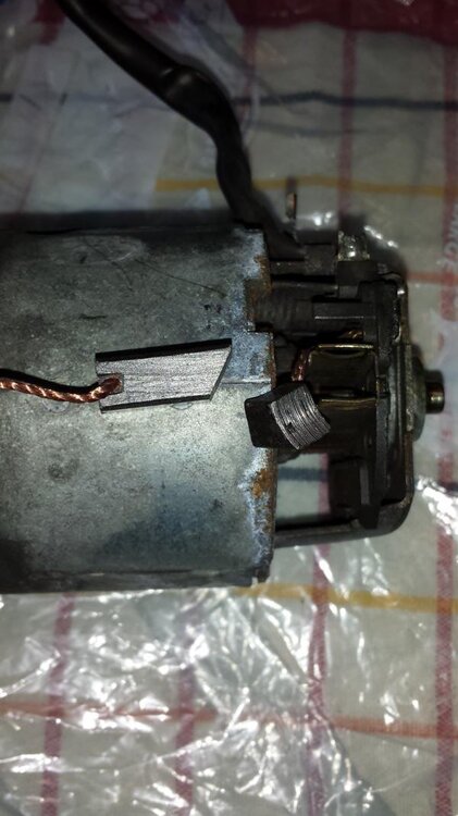

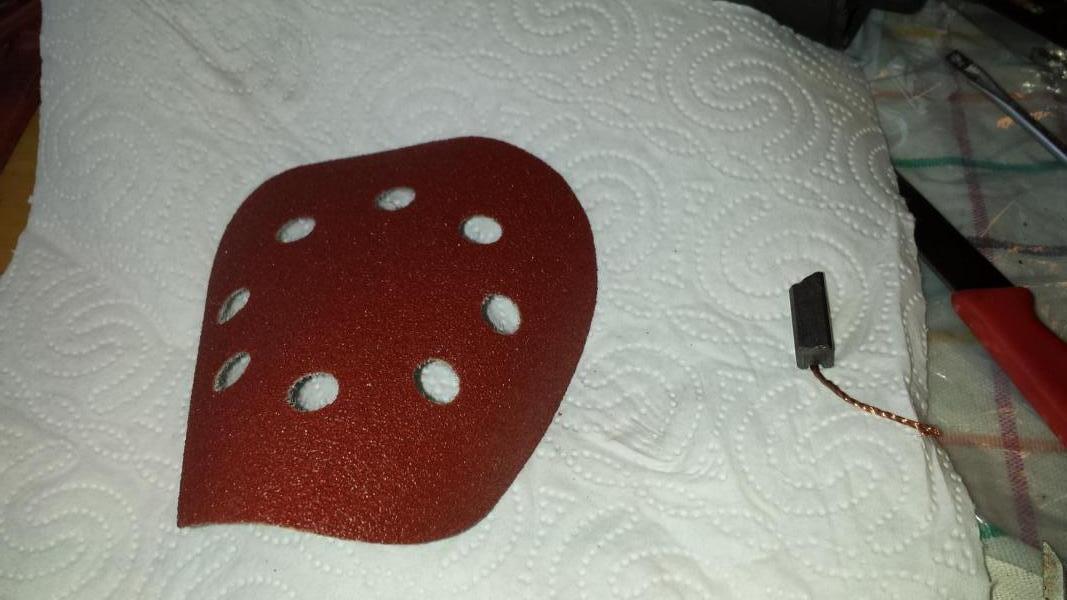

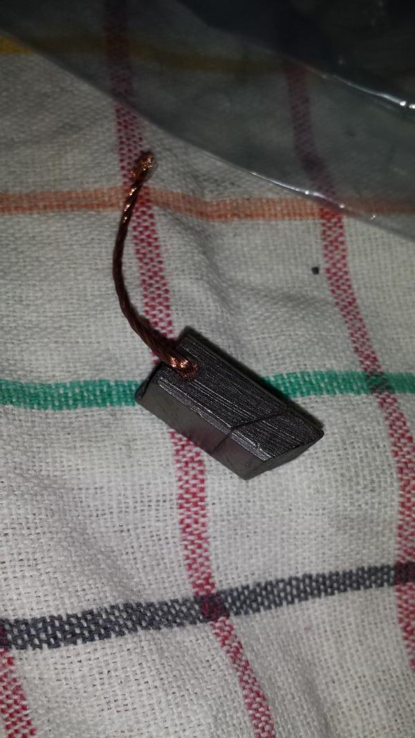

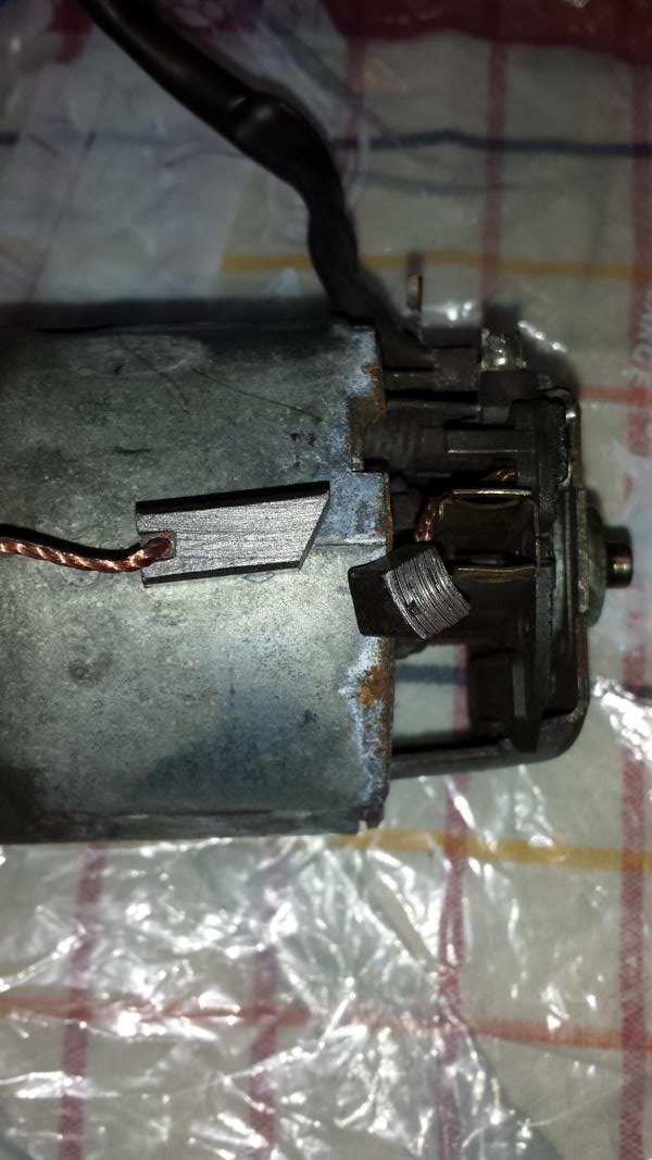

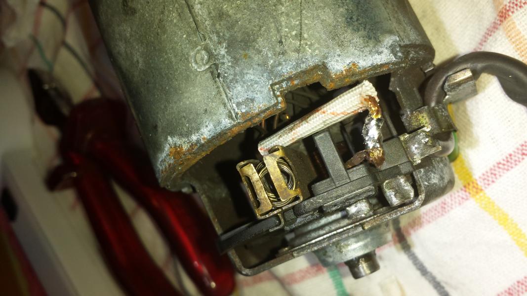

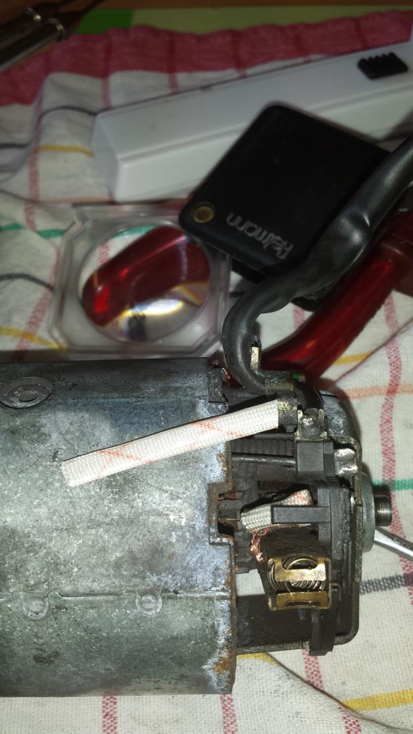

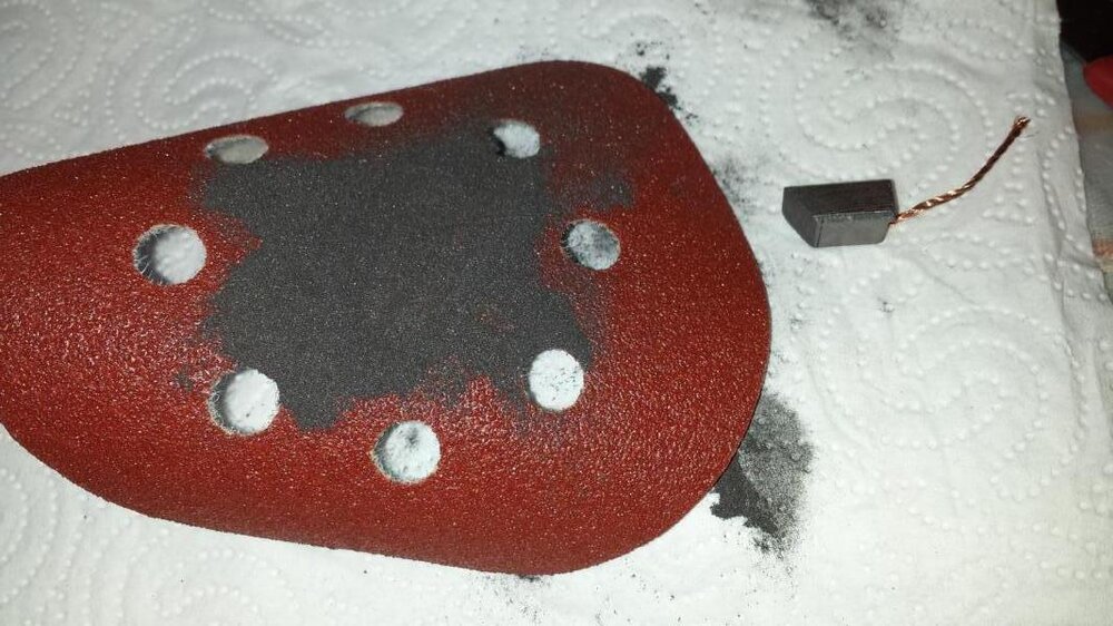

Eine Probemontage der Kohlebürsten zeigte, dass sie zu lang sind. Die Feder wird maximalst zusammengedrückt und presst viel zu stark auf den Kollektor das würde alles binnen kürzester Zeit zerstören und darf so nicht sein! Also habe ich sie von 21mm auf 17mm gekürzt. Sie müssen mit Gefühl im gleichen Winkel und parallel abgeschliffen werden, der letzte Rest passt sich im Betrieb an.
Sieht so aus.
Sieht so aus.
Danke, dann habe ich alles richtig gemacht.
Kohlebürsten verlötet, isoliert, montiert, getestet, rennnnnt! Rein damit.

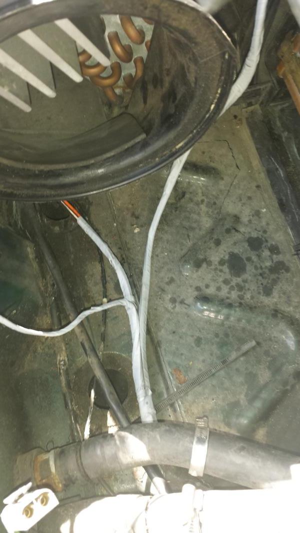

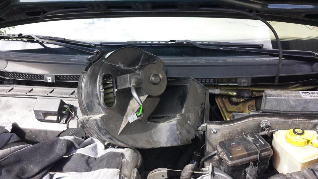

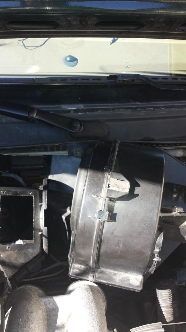

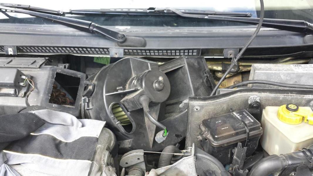

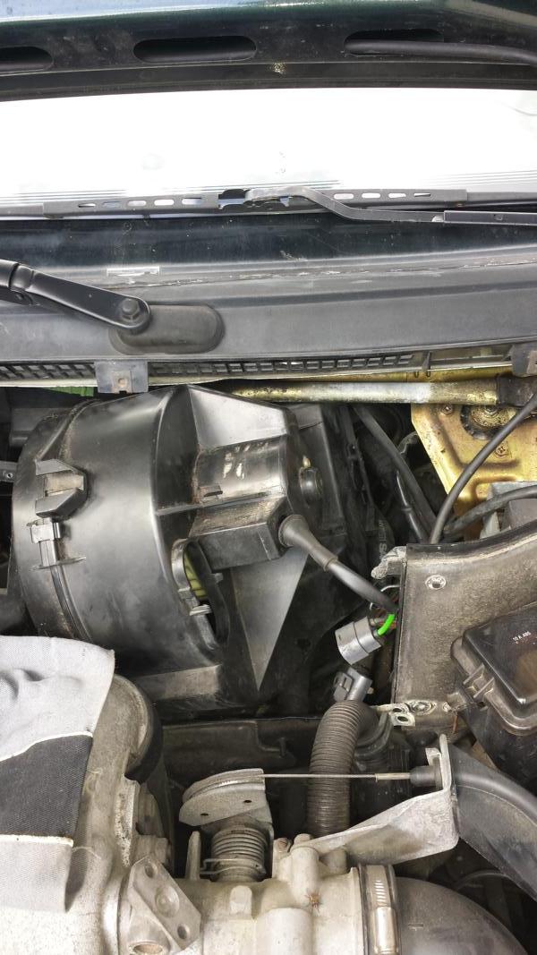

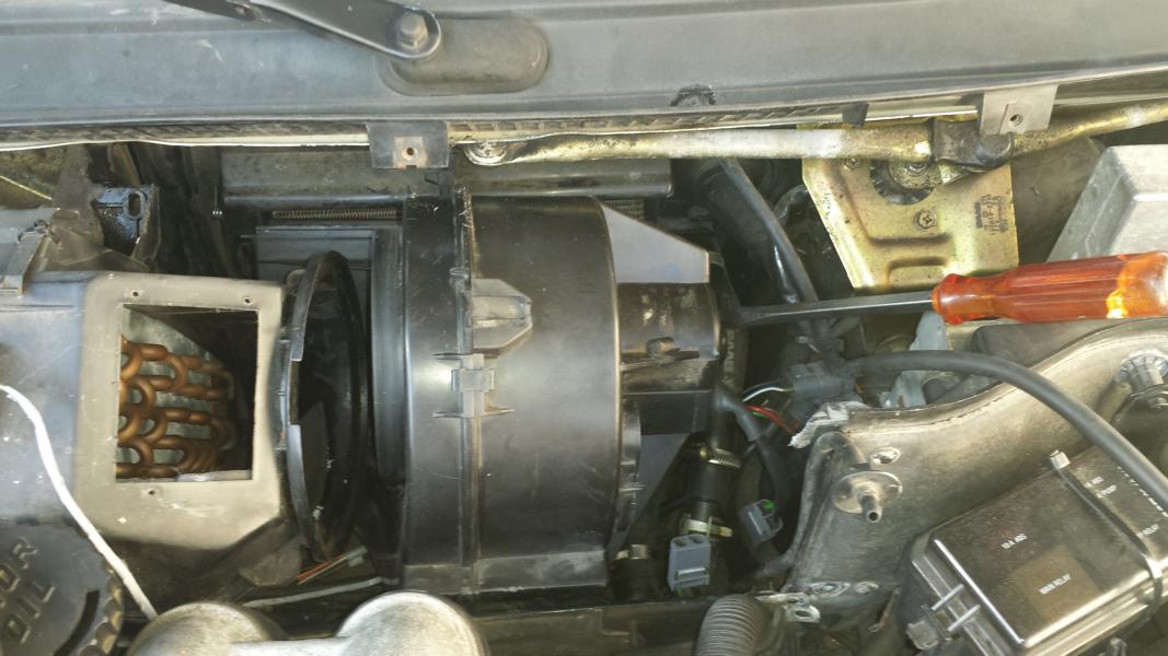

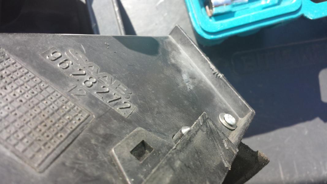

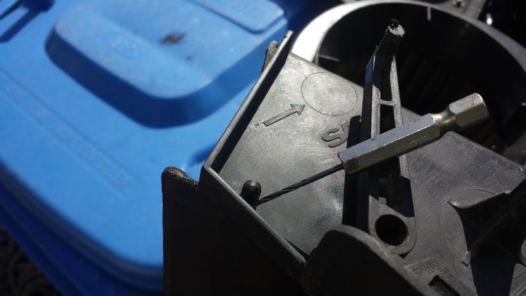

Soooo, das Ding ist wieder drinn. Aufgrund des geringen Platzes war es nicht einfach, aber es ging grade eben so. Die Wasserschläuche mussten sanft beseite gedrückt und das Klimakühlergehäuse leicht angehoben werden. Alles ganz schön fummelig. Ein Gelenkstift (Plastik, ca. 4x8) einer Luftklappe war abgebrochen und wurde durch eine Schraube ersetzt. Der lose Isolierstoff mit Sikaflex wieder angeklebt und das war's. Als Lohn der ganzen Mühe funktioniert die Lüftung immer noch nicht, ganz nach Murphy... Der Motor läuft wieder einwandfrei, ich hatte es ja getestet. Ich denke, es liegt am grade reparierte Transistor der Drehzahlregelung. Der verreckte Motor hat ihn wahrscheinlich wieder gekillt. Beim Schrotti gibt es noch ein paar 9000er, da werden noch welche drinn sein. Morgen messe ich das alles mal durch.

Wenn Dein Transistor durch Schwergängigkeit des Motors gekillt wurde hat sich der Aufwand aber wahrscheinlich nicht gelohnt.
Trotzdem schöne Dokumentation.
Danke dafür
Gerne...
Ich messe das nachher mal durch und überbrücke den Drehzahlregler zur Prüfung. Gelohnt hat es sich doch, denn der Motor läuft jetzt wieder leise und kraftvoll ohne zu quitschen und ich kenne meinen 9k wieder etwas besser. Nächstes Mal geht eine Instandsetzung in dem Bereich schnell. Da die Transistoren abgekündigt sind werde ich mir in Ruhe ein paar aus Asien besorgen und beiseite legen.

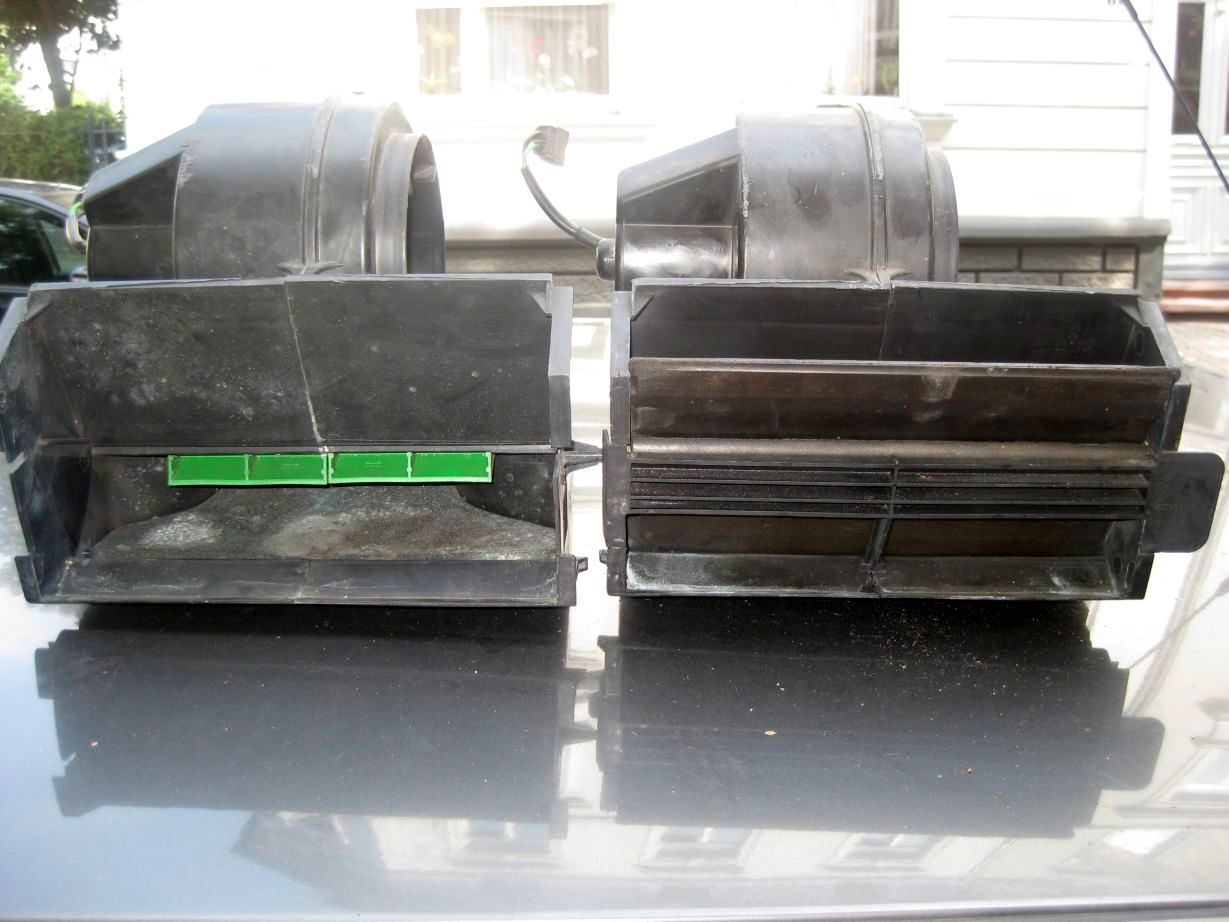

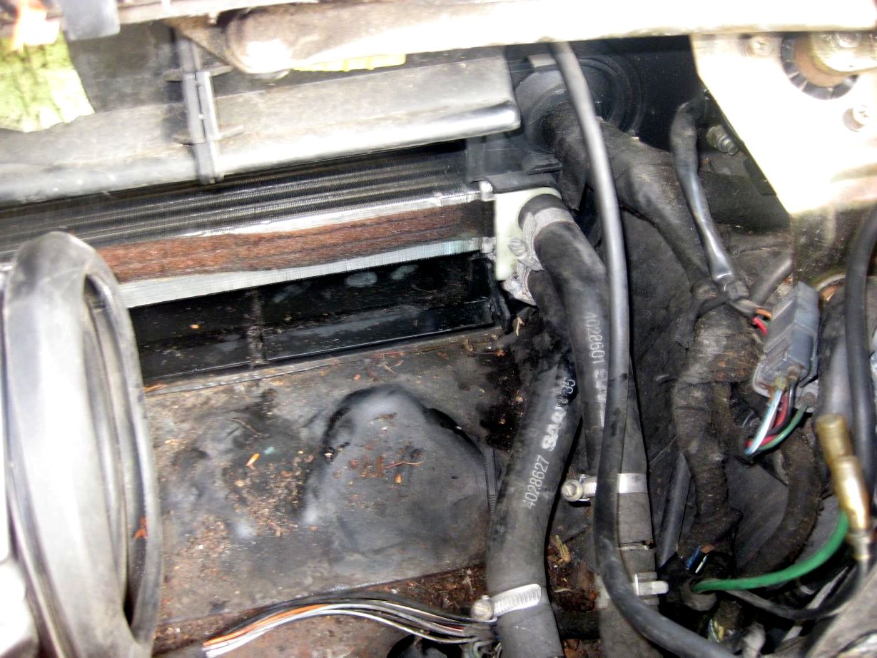

LÜFTERMOTOR UND WÄRMETAUSCHER - neue story

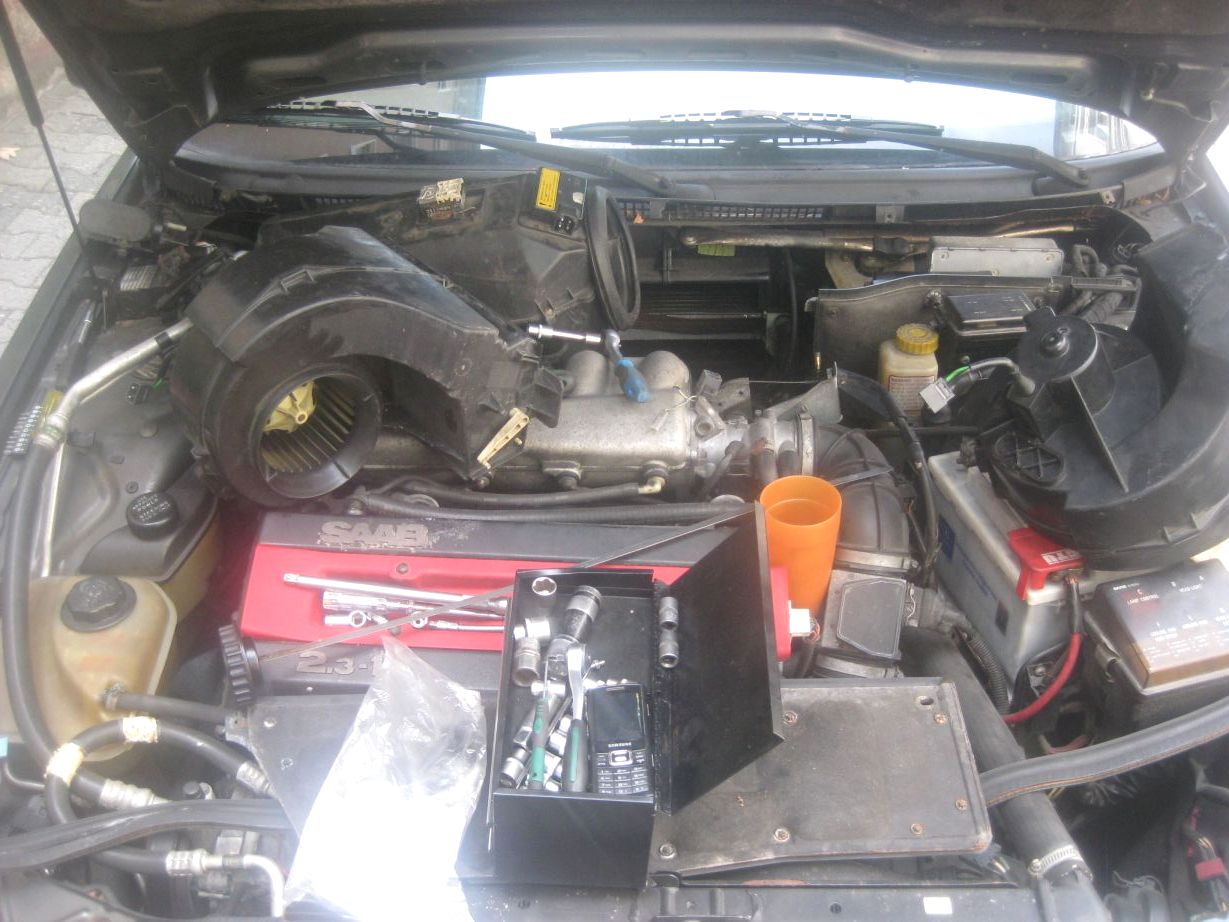

Nachdem ich mit meinen Mechanikern wenig Erfolg hatte, blieb mir nur eins - selbst Hand
anlegen.
Und getan, mit mulmigem Gefühl im Bauch, mit ausgedruckter Anleitung von FrankNMS und
aus der "KnoblauchBase", denn morgen früh muss ich raus......was wenn Schrauben brechen...
an der Hälfte stehen bleibe......usw.
Und los
soweit so gut, kann sagen, jeder muss es selbst rausfinden über welche Kante/Ecke/Winkel was genau rauskommt,
Beschreibungen helfen da nur Grundsätzlich, im Detail ist teuflisch....
gleich den Ersatzmotor angeschlossen.....Zündung..Musik aus....und er läuft.

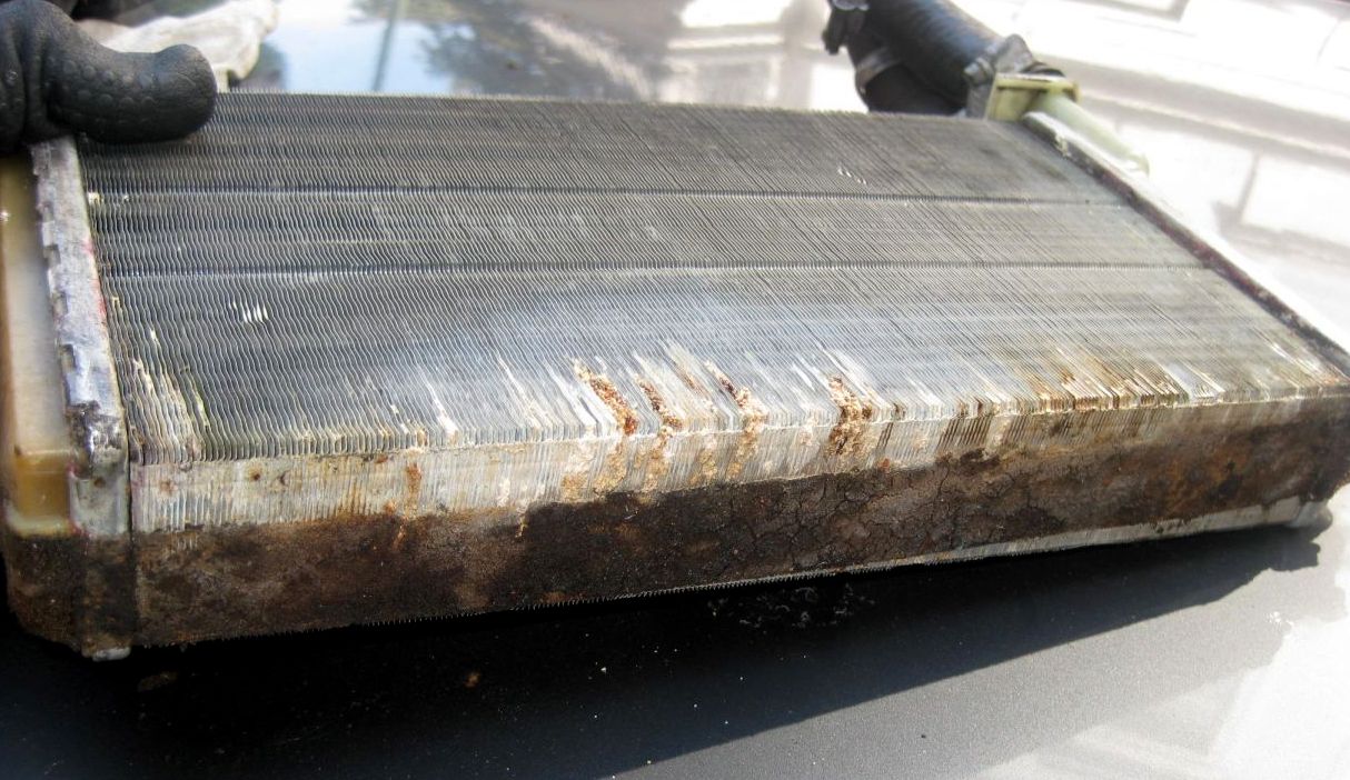

Dann die Klappentteile getauscht

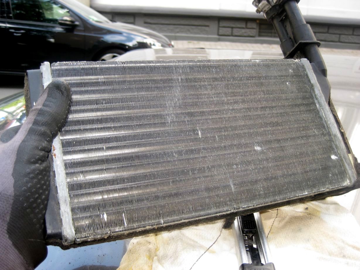

im Aquarium keine Verstopfung an den Ablfüssen, alles ziemlich trocken, jetztz saubermachen
Das ist der Übeltäter der ein halbes Jahr gestunken hattte
und das ist der neue (alte)
Soweit sogut, der letzte Schritt, Lüftermotor einbauen, lasse ich für morgen.
Sogar die Blechscheibensicherung an dem Hebel habe ich wieder gefunden Jetzt würde ich sagen,
die fliegt zu 100% in den Aquarium.
Danke dem Vorgänger für die tolle Beschreibung und Ermutigung, ohne den davorgehenden Beitrag
hätte ich mich nicht getraut....
