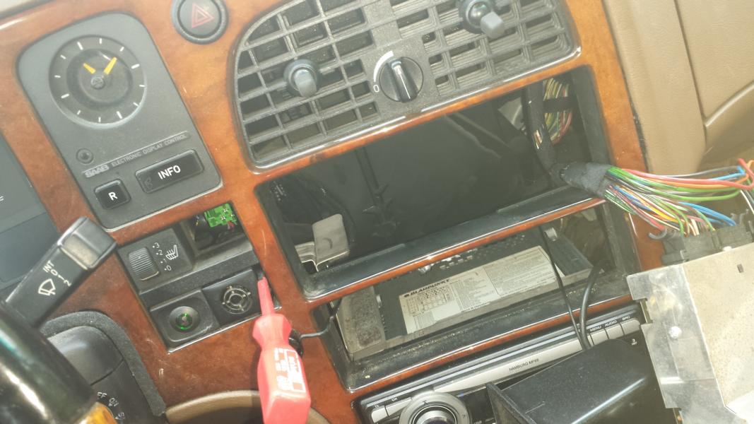

Unter den Sitzheizungsschaltern. Das Ding mit dem kleinen Gitter...
Schalter rausziehen und dann komme ich da an? Wie nennt das Bauteil in englisch (zum suchen im Netz)?
Nein:
ACC-Bedienteil raus, dann kannst Du das Bauteil NACH HINTEN herausnehmen.
Wie geht das Ding raus? Sorry, da habe ich noch nicht geschraubt.
...Vorsicht: Gitter nach vorn rausziehen (zwir Rastnasen rechts und links), Lüfter selbst dann nach hinten rausdrücken....
edit: klaus war schneller
Das ACC Bedienteil ist einfach eingeschoben, also kannst du es raus drücken/ziehen. Ich nehme immer die Blende/Schalter (je nach Ausstattung) neben dem kleinen Lüfter raus und drücke von dort aus das ACC Bedienteil einfach mit dem Finger nach vorne raus.

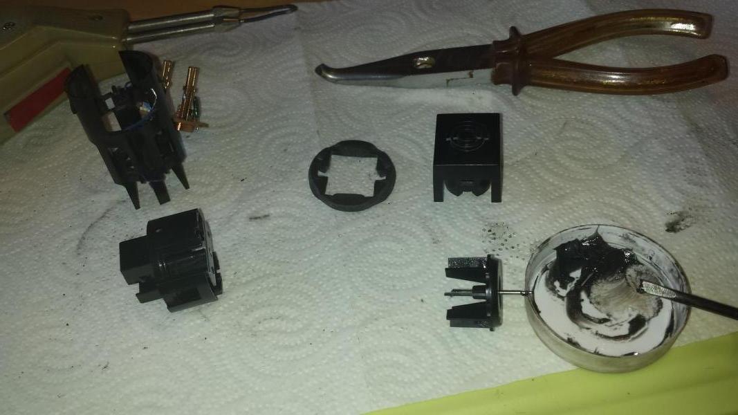

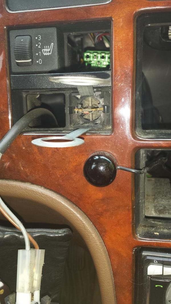

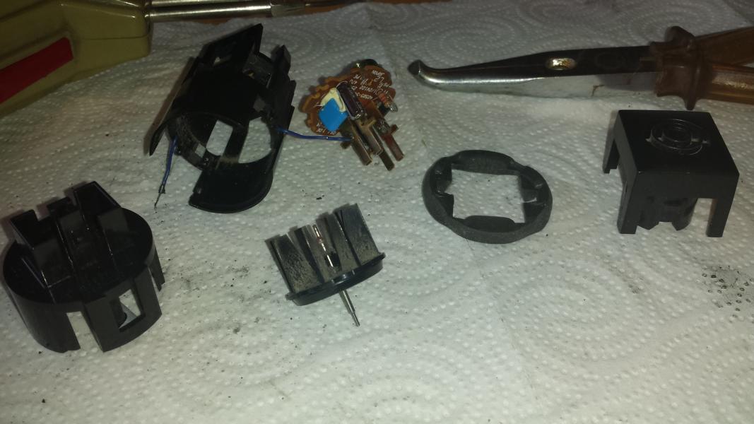

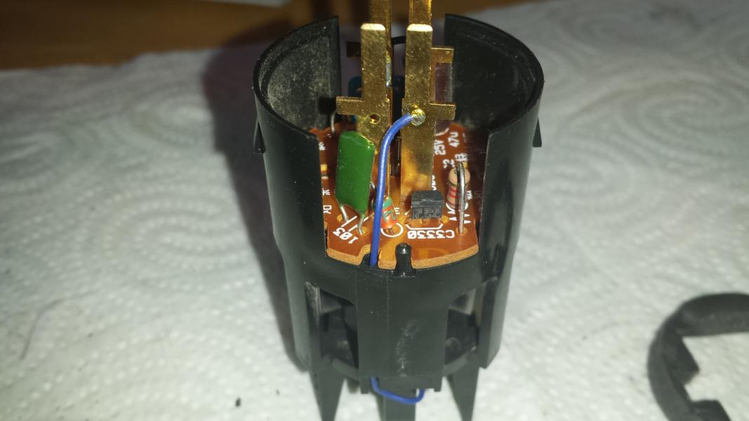

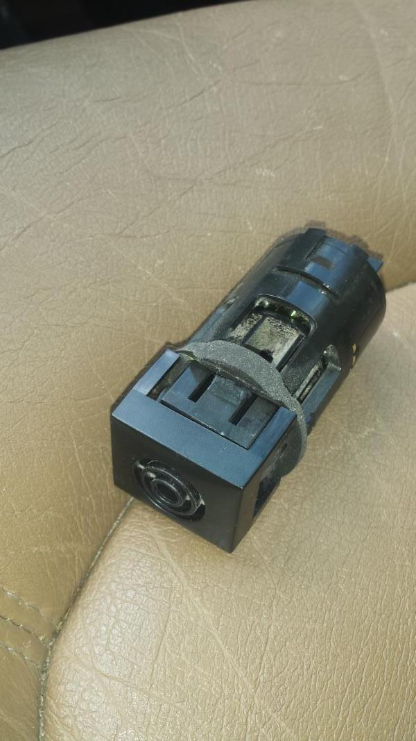

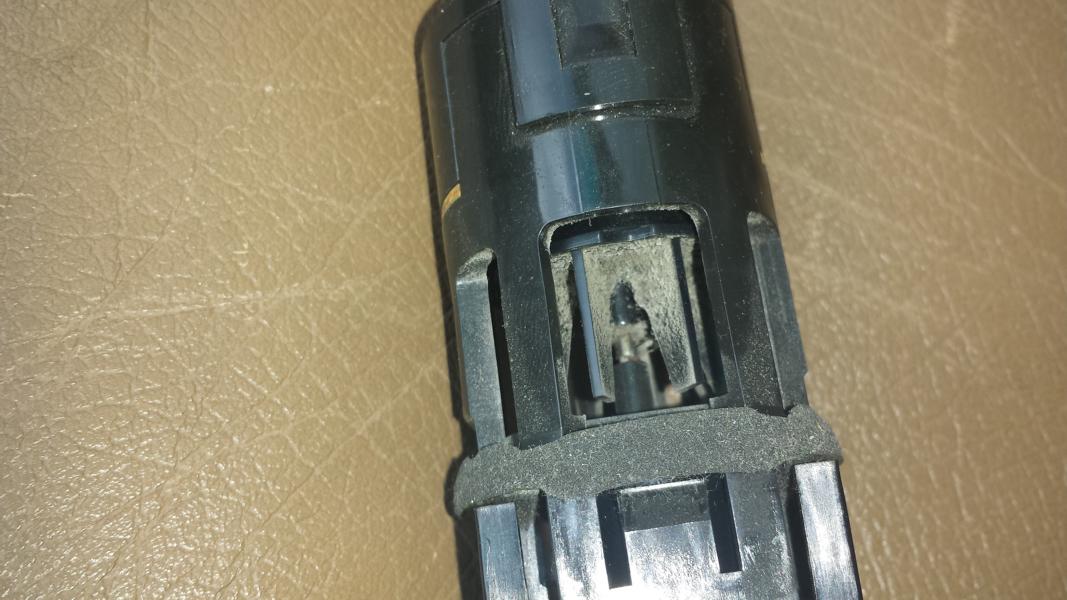

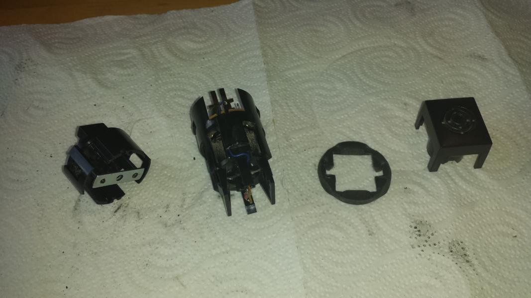

Habe das Ablagefach unter dem ACC Teil ausgebaut, ACC Teil raus, geleuchtet, nix, gefühlt.. gefunden. Das Teil sah meinem Laptoplüfter vom Zustand her verdammt ähnlich. Raus damit, zerlegt, gereinigt geschmiert und wieder montiert. Seeehr leise. Der Kalkstaub von den Nebenstrassen Gotlands im Mai hatte ihm wohl den Rest gegeben. Ein Kabel musste ich zum demontieren ab- und wieder anlöten. Bei der Montage könnte man die Lüfterseitige Steckeraufnahme des Mehrfachsteckers mit etwas Mühe um 180° versetzt falsch montieren. K.A. ob er dann stehen bleibt, durchbrennt oder was auch immer. Der Stecker ist aber mit 1 bis 4 kodiert und das Gehäuse auch, allerdings braucht man echt ne Lupe um das zu entdecken. Fertig....

Bild unten: da sieht man schon den Dreck der Jahre
Bild unten: hier auch
Bild unten: zerlegt
EBild unten: ein Kabel muss ab, damit die Platine den Motor freigibt
Bild unten: unten Mitte, das ist der Störenfried
Bild unten: mit diesem Fett habe ich sehr gute Erfahrungen gemacht. Achtung: MoS2 ist éin sehr guter elektrischer Leiter.

Das Lager das unter Betrieb belastet ist, ist m.e. das direkt unter dem Plastikdeckel, an das man ohne Kabel ablöten kommt. Natürlich läßt es sich besser reinigen im demontierten Zustand. Ich sags nur deshalb, da ich lange Zeit auch immer das andere Lager im Fokus hatte ohne nachhaltigen Erfolg...
